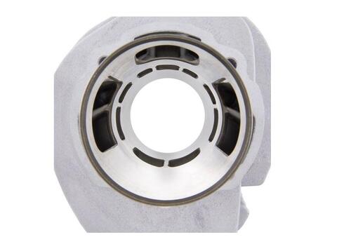

Hi,
hab hier einen alten 166er in neu, aber ohne Beipackzettel.
Welchen Quetschspalt empfiehlt Malossi? Im Netzt hab ich einige Angaben gefunden, waren aber alle verschieden.
Der hier:
VG
Vladi
  Am 18.10.2023 um 13:54 schrieb vladi.76:
Hi,
Der hier:
VG
Vladi
Aufklappen
min. 1,2 - max. 1,6 mm ist gut, drunter würde ich nicht gehen und drüber hats dann weniger Leistung.

Bei
  Am 19.10.2023 um 12:24 schrieb vladi.76:
Danke!
Hab unterschiedliche Werte von 0,7 bis 1,8 gefunden:wacko:
VG
Vladi
Aufklappen
bei 1,8mm hat man schon spürbar weniger Leistung, als bei 1,3 mm.
Unter 1,3mm wird die Einstellung des Vergasers auch was schwieriger, weil der Grad zwischen zu mager und zu fett Bedüsung immer kleiner wird. War bei mir zumindestens so.
1,3-1,4 war bei mir immer am Besten.
Bearbeitet von DR. Cut
  • Thanks 1
  Am 19.10.2023 um 15:28 schrieb DR. Cut:
Bei
Aufklappen
Ich seh schon, ich komm nicht ums Auslitern rum...
Der Motor soll ein Gespann ziehen und wird quasi oft auf/unter Last stehen, da möcht ich so gut es geht die Temperatur rausnehmen.
Mal sehen was an Verdichtung ansteht und ob nicht soger der Kopf zum Bearbeiten muß...
Der Zylinder war bereits gesetz, genauso wie das mini Budget. Ist ein vor 18 Jahren begonnenes Projekt vom Kollegen... jetzt nach Hochzeit- Hauskauf- Scheidung ist er endlich soweit:whistling:
Aber ja, ich denke der 166er wird nicht so schlecht performen mit 60 Hub, Polini Box und kurz übersetzt. Wir probieren das auch zuerst "nur" mit dem 20er si, im Hinterkopf dabei Spritverbrauch und Drehmoment.
  • Like 1
