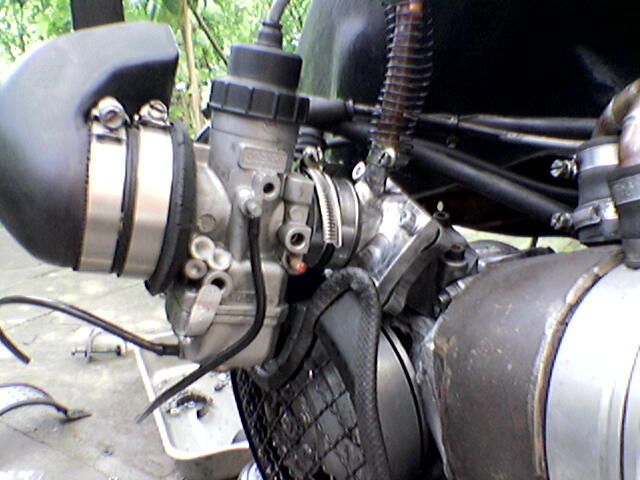

ich hab mal den Vergaser gewechselt, läuft wesentlich besser( mit dem Vhsa komm ich irgendwie nicht zurecht zumal ich mir den Gummi nicht überdehn). Ist jez phbh 30
Hab jetzt folgendes Problem. Wenn ich im Stand das Gas aufreisse läuft er wie gegen ne Wand sieht man und hört auch am Zylinder der stoppt richtig....
So jetzt gibts 3 möglichkeiten die ich in betracht ziehe:
-Die Max Drehzahl des Zylinders is erreicht
-Die HD ist noch zu Fett 130er
-Die Zündung stimmt net
läuft fast perfekt nur dieses stoppen irritiert mich doch sehr.
Was meint ihr? Will zufällig jemand nen vhsa30er haben GG :-D

Der PHBH braucht schnell mal ne große HD!!! 166er mag die HD gern groß und die ND eher klein.
Ich fahr grad auch noch PHBH30 auf Langhublippe, 190/130, RZ Right und Malle Ansauger HD 155, ND 48, X2 2te Raste v. o., MR AV 262. Sprotzelt untenrum n ganz kleines bisschen, macht aber nix. Mit ner 145 HD ist mir der Kolben auslassseitig weggeschmolzen(HD zu mager).
Mach fett dat Dingen!!
und stell die Zündung ordentlich ein!
