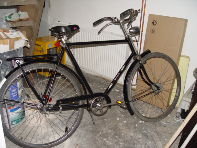

jedenfalls habe ich mir grade ein gazelle impala gekauft.
da es ebend ziemlich pisste habe ich mir die probefahrt geschenkt(was solls auch für 80eur...).
zuhause habe ich gemerkt das da in der hinterradnabe irgendwas schwer läuft.nichts von wegen leichtläufer
hab dann das rad ausgebaut und nun liefs leicht
kann mann das irgendwie verspannt einbauen?
ich wollte erst schon die 3gang torpedo nabe zerlegen.ist das ein act?
ich dachte mir,schnell mal neu gelagert das ding.
die vorderrad nabe hat auch spiel.kann man das lager dort nachstellen?
ansonnsten,kann jemand das rad irgendwie bj mässig zuordnen?
es hat eine stangen betätigte trommelbremse hinten. hab ich noch nie gesehen sowas
olaf
Bearbeitet von pearse
die torpedonaben sind einfach augebaut. kein problem. zum spiel einstellen brauchst du halt vorne wie hinten die passenden konterschlüssel. trommelbremsen sind prima im alltag und gestänge ist auch top. offener kettenkasten ist ja auch dran.
ja,ich freu mich auch echt...
meinst du ich kann da intuitiv einfach drauf los ausseinander bauen?
oder erwartet mich da irgendein federkonstrukt das mir quer durch die werkstatt fliegt,wenn ich ein sprengring löse
olaf
bei den naben erwartet dich nichts schlimmes. achte halt darauf, dass du sie so wieder reinsteckst wie du sie rausgeholt hast. am besten säuber gleich mal die freilklinken und öle diese leicht. den bremsmantel dann mit bremsmantelfett dünn beschmieren, lager und konusse anschauen, evtl. wechseln und dann wieder zusammen damit. wenns getriebe trocken ist kannste auch da wieder etwas fett draufgeben. am besten machst du das ganze im schraubstock eingespannt. sie gegenüberliegende seite des bremsgegenhalters einspannen.
Bearbeitet von meisterbo
danke,
habe die nabe schon wieder zusammen.
ging alles problemlos
habe bei der gelegenheit auch noch die vorderrad nabe zerlegt.
und bin dann das rad das erste mal gefahren
fährt sich total lustig,man kommt sich vor wie in einem slapstik film.
fehlt nur noch der typ, der mit ner enten lock tröte und einer ziehkolben pfeife die geräusche zu den ersten fahrversuchen im vorgarten ,macht.
