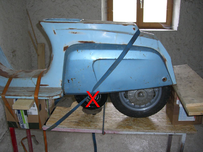

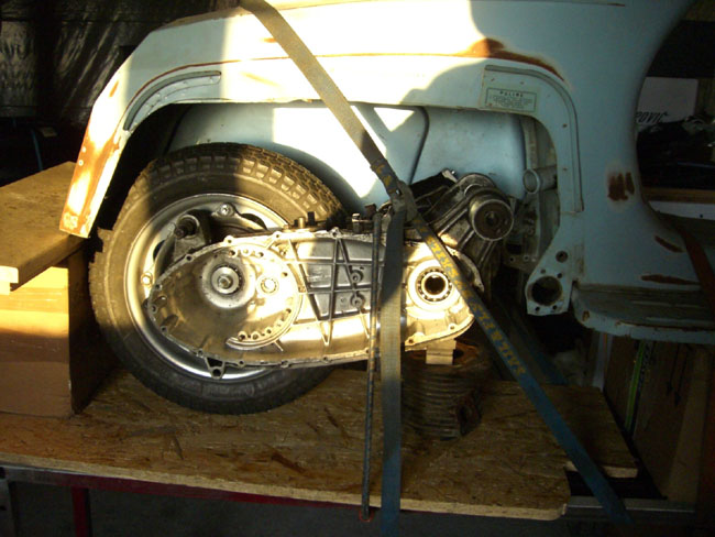

Ich seh das weitere Vorgehen jetzt ganz nüchtern. Wie gesagt, erstmal ganz in Ruhe Modellbau 1:1 aus Holz zur Klärung der Platzverhältnisse in der J.

Ich würde sobals ich die notwendigen Teile zusammen habe das 1:1 Modell bauen. Kurbelgehäuse wird aus Holz. Für die Anbauteile möchte ich nur Realteile verwenden. Leider besitze ich überhaubt keine Serie 3 Teile, ich habe nur das LI125 Gehäuse. Wäre klasse, wenn ihr die Teile bereitstellen könntet. Möglicht defekte Teile, die ihr schon immer loswerden wolltet, da liegt doch bestimmt tonnenweise defektes Material in euren Werkstätten rum. :-D
