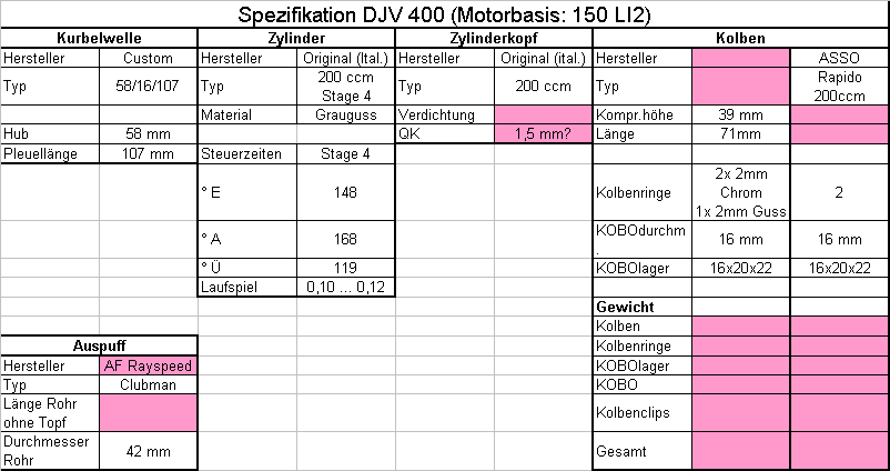

Ich habe mich endgültig für eine vorerst untere Leistungsstufe von 2 x 200 ccm Stage4 entschieden. Ich habe mir die Spezifikationen für Kurbelwelle und Zylinderkit zusammengesucht. Bitte checkt das mal und gebt mir Feedback, ob die Specs soweit richtig sind und ergänzt bitte die rosa Felder, damit ich Planungssicherheit habe. Besonders für das Wuchten der neuen Kurbelwelle benötige ich die Gewichtsinformationen von Kolben, etc.. Wenn jemand das Auswiegen mit einer Feinwaage erledigen kann, brauch ich den Kolben noch nicht kaufen. Danke

Hast du dir denn schon was für den Auspuff überlegt. Resotüte oder Staudruckstandardtröte? Davon würde ich nämlich auch die Kolben und Steuerzeitenwahl abhängig machen. Wenn Resotüte würde ich mir eventuell auch nochmal gedanken über die Pleuellänge machen. So könnte die Vorverdichtung übel hoch werden, was evtl wieder mit dem Stadruckstandardpott harmonieren könnte. Mir Resotüte lieber ein längeres Pleuel wählen...
Guter Hinweis, ich würde für den Setup 2x Clubman wählen, ich denke,ich bekomme den 2. Auspuff noch irgendwie unter, werde das aber noch mal am Rechner modellieren.
Dann würde ich wohl einfach beim Standard 200er 3Ring Kolben bleiben und den Stage4 so lassen wie er ist, was die Steuerzeiten angeht, bzw. beide Zylinder sauber vermessen und auf die selben Steuerzeiten bringen, falls da die Serie ordentlich streut.
Wo finde ich Stage4-Steuerzeiten?
Ferner wurde mir ein Motor als Basis für den Umbau angeboten: 150 LI2. Gibt es Bedenken dass das Getriebe für 2x200ccm geeignet ist?
