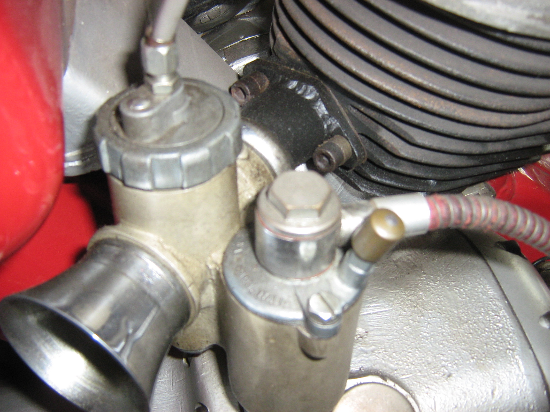

Danke für eure Tipps - dann werd ich wohl oder übel selber zur Feile greifen :-D
Nur hab ich Bauchweh mit dem angegossenen Ansaugstutzen - den kann man schlecht für nen größeren Vergaser weiter machen.
Oder habt ihr evtl. ne Idee wie?
Hab mir schon überlegt von einer Honda MBX 80 den Guß - Membran - Ansaugstutzen dran zu schweißen :-D
-ist zwar beides Guß, aber mit den passenden Elektroden könnte es gehen.
Für diesen Versuch bräuchte ich allerdings nen alten NSU Prima D 150er Zylinder.
Frage: Hat jemand noch so was rumoxidieren und gibt ihn zum angemessenen Preis ab !?
Gruß Markus49
Du kannst im Prinzip einen Zylinder besorgen, den Gussstutzen absägen und eine Fäche planschleifen. 2 Löcher , Gewinde schneiden , 2 Gewindebolzen reinschrauben und einen LI/SX/DL Ansaugstutzen verbauen.
Hört sich sicher alles sehr viel einfacher an als es ist aber auf jeden fall machbar.
Sollte Material am Zylinder fehlen Sollte man Broze auftragen lassen, bindet recht gut mit dem Guss und lässt sich gut verarbeiten.
Hab bereits mitgeholfen einen B Zylinder ( auch mit Gussstutzen) so umzubauen.
Danke für den schnellen Tipp!!! - Werds probieren und dir und allen Anderen berichten wie`s gelaufen ist ( wie sie läuft)
