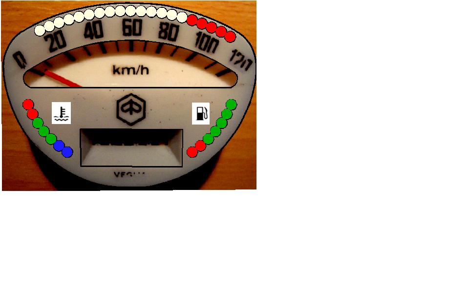

- vorlage klebefolie für den tacho und zum anzeichnen der led positionen
so soll das ganze dann fertiger ausschauen:
Was sagt ihr zum Layout? Änderungsvorschläge?
