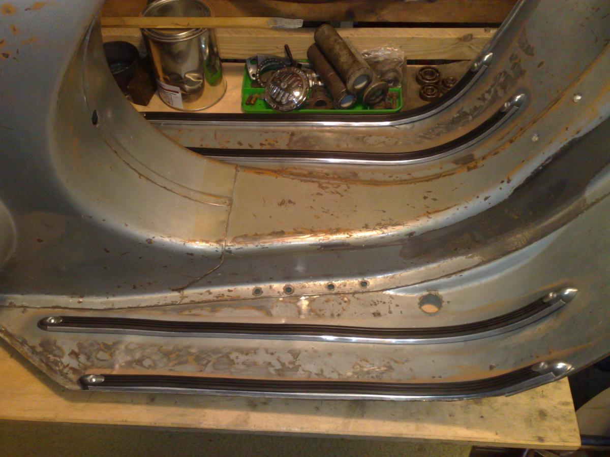

Siehe hier, von Marianne eingefügtem Bild, an der hinteren, äußeren Leiste gut zu erkenendem
Spalt zwischen Leiste und Blech:
Ist echt sehr wiederspenstig das Material.
Ich laß das aber jetzt so....
War ohne Gummihammer viel größer der Spalt.

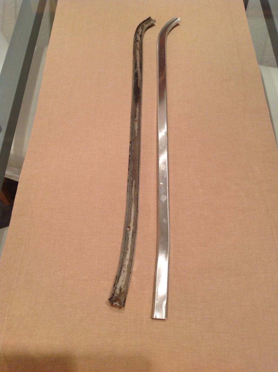

Hier noch ein Foto, Vergleich original - neu. Ich hoffe man erkennt diese blöde Biegung nach aussen....
ist doch optimal, wenn die enden so nach außen stehen, dann in sich verdrehen und dann passen die doch perfekt..!
