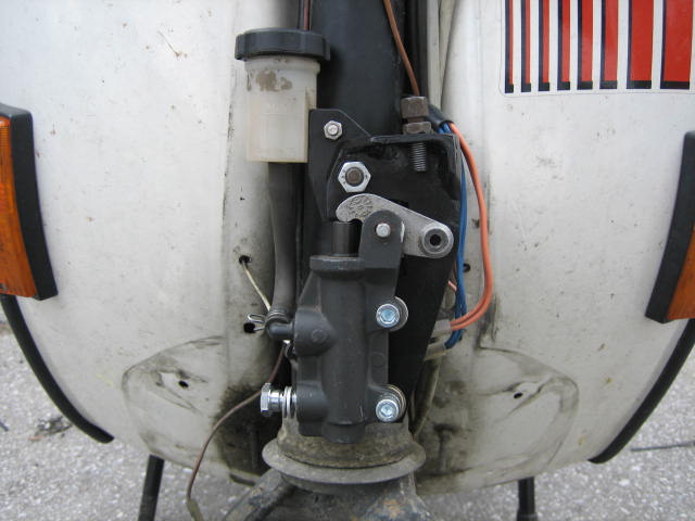

Hallöle,
bin gerade dabei eine teilhydraulische Scheibenbremse von Scoot RS mit HBZ unter Kaskade einzubauen. Sollte ungefähr so aussehen wie auf dem Bild. Jetzt fehlen mir noch Bremsleitung und Bremslichtschalter. Hat jemand eine Idee zum Anbau eines Bremslichtschalters? Welche Bremsleitung kann verwendet werden ? Wer kennt Bezugsquellen und genaue Abmessungen oder Bezeichnungen?

Das ist genau was ich mir vorgestellt habe, vielen Dank an Alle
so was müsst da doch funktionieren:
gibts in der Bucht als Bremslichtschalter mit Hohlschraube M 10 x 1,00.
ui. Das sieht ja interessant aus. Dumme Frage: wie schliesst man das denn wo an ? Bin ja technisch immer so unbegabt.
Ein Kabel Strom rein ( Regler), das andere Kabel Strom raus (Bremslicht). Wenn du vorne bremst gibts Kontakt und das Lämpchen hinten brennt.
Oder meintest du was anderes??
- :-D
Hab das bis jetzt auch erst theoretisch durch. 2 neue Kabel dem Kabelbaum zufefügt, die bis zum Kontakt für die hintere Bremse gehn und fertig. Aber obs Öffner oder Schliesser sind : keine Ahnung. 50:50 Gebrauchschance ist doch ein realistischer Wert fürn Lambretta Ersatzteil. :-D
