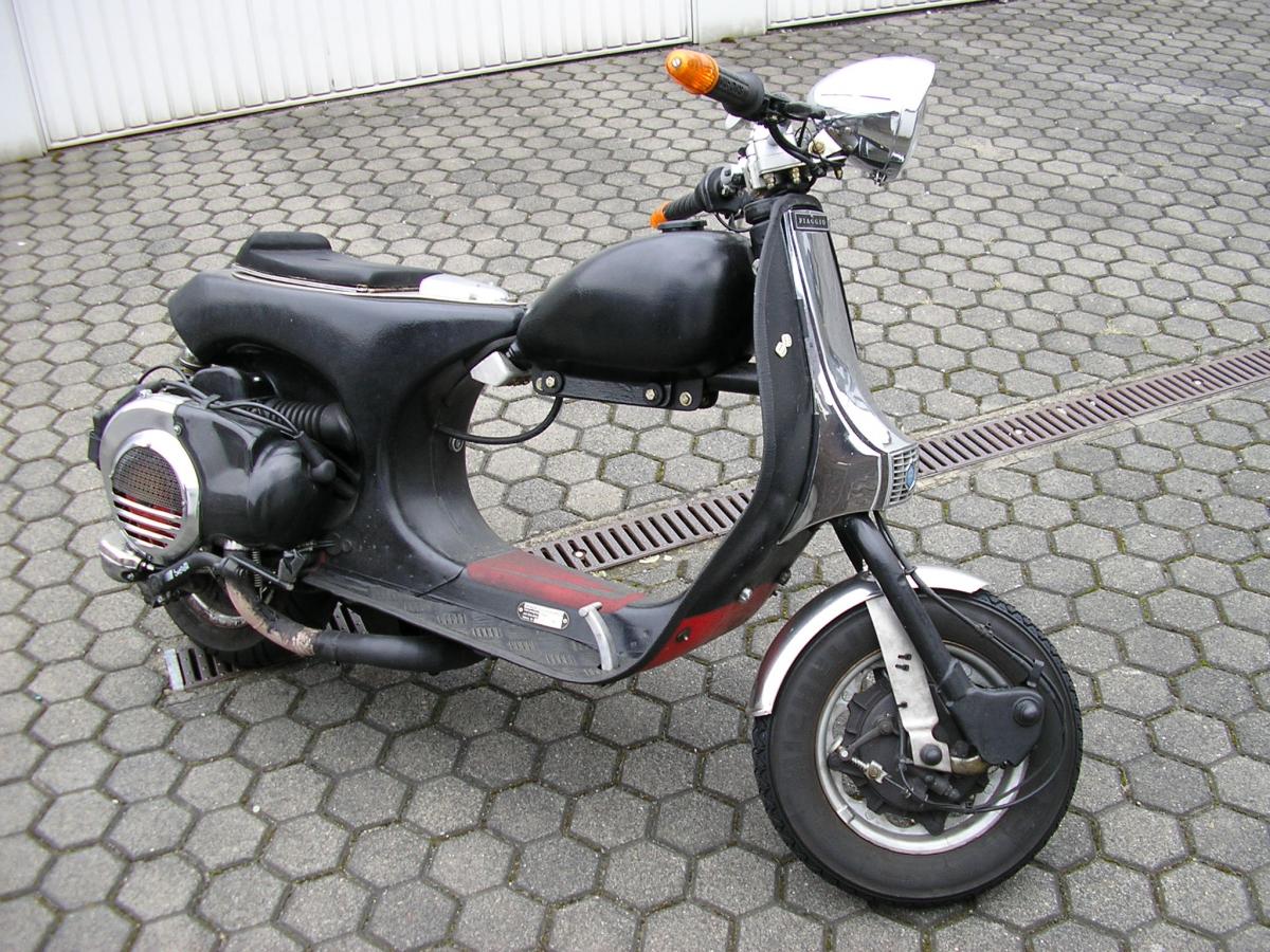

so revolverheld wollte das ich mal ein paar pics reinstelle :-D
hier einmal die vordere halterung von unten:
hier die hintere halterung:
und hier noch die vordere halterung von der seite:
ganz simpel eigendlich aber es hält.
unter der hinteren halterung hab ich gummi unterlegt und über das rohr wo der tank vorne aufliegt ist auch gummi drum.
ich überlege immo noch den ganzen tank noch ein wenig mehr nach hinten zu setzen das dieser vorne höher kommt
damit ich evtl. noch ein reserve rad drunter bekomme.

Moin, hier mal mein Tank :wacko: Die Halterung habe ich zwar nicht selbst gebaut (danke an S&S), aber vorstellen wollte ich es trotzdem. Bin echt begeistert. Alles geschraubt und kann bei Bedarf wieder zurückgerüstet werden!
Bin noch nicht sicher. Entweder gekürzte Corsa mit flachem Polster oder ganz Eigenbau aus Holz.
Edith: wo kriege ich bloß nen Tankdeckel her ? Hat jemand ne Idee ?

zur Halterung / befestigung am Rahmen.
Die Halterung für den Tank bei der Mitteltankvariante ist keine große Sache
Stahlstrebe anfertigen - mit U vorne was um den Tunnel geht - hinten Flacheisen mit 2 Löchern ( oder Alublock als Adaper)
)-----------O
Gepäckfach weg
Gepäckhaken weg
Blinkerkabel rechts links recht raus
Kaskade ab
das vordere U mit Schrauben durch die Blinkerkabelöffnungen rechts links verschrauben
das hintere Flacheisen an den Gepäckhakenlöchern befestigen
Tank drauf - fertig ist der Zauber
