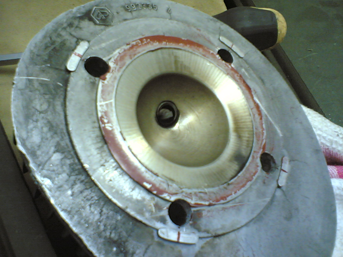

Guten Morgen,
so sieht der Kopf nach 10 km Testfahrt aus. Unten rechts hat sich etwas Öl versammelt.
Keine Ahnung ob das normal ist.

Guten Morgen,
das ist jetz nicht dein ernst oder :-D
wenn schon dann hast du ziemlich wenig verstanden :-D
ich lese in dem zylinderkopfbild
hier eindeutig zuwenig luft im vorderreifen
dann könnte da ein riss in der sitzbank sein
polfett beim +pol fehlt
und die tachonadel wackelt ein bissl zuviel!!
also dringend service fällig - beim fachbetrieb latürlich!

Du hast geschrieben, dass evtl. die Motordichtung verlegt sein könnte, ich sollte mal den Kopf abmachen und nach Öl schauen. Darauf habe ich ein Bild vom Zylinderkopf gemacht und gefragt, ob das so im Rahmen ist. Es geht nichts um Zylkopfbild sondern ums Öl dadrin. Und mehr als die Strecke kann ich so nicht fahren, weil ich ja nicht weiß, was im Argen ist. Das nach 10 km kein vernünfiges ZK-Bild zusammenkommt ist mir schon klar.

Und genau da bin ich mir ziemlich unsicher, hab halt keine Erfahrungen, wann es normal ist und wann zuviel.
Wenn ich mit dem Finger über die Zylinderlaufbahn gehe ist es gaaanz leicht ölig, während es am Kopf schon mehr ist. Halt soviel, dass 2-3 Tropfen zusammenkommen.
