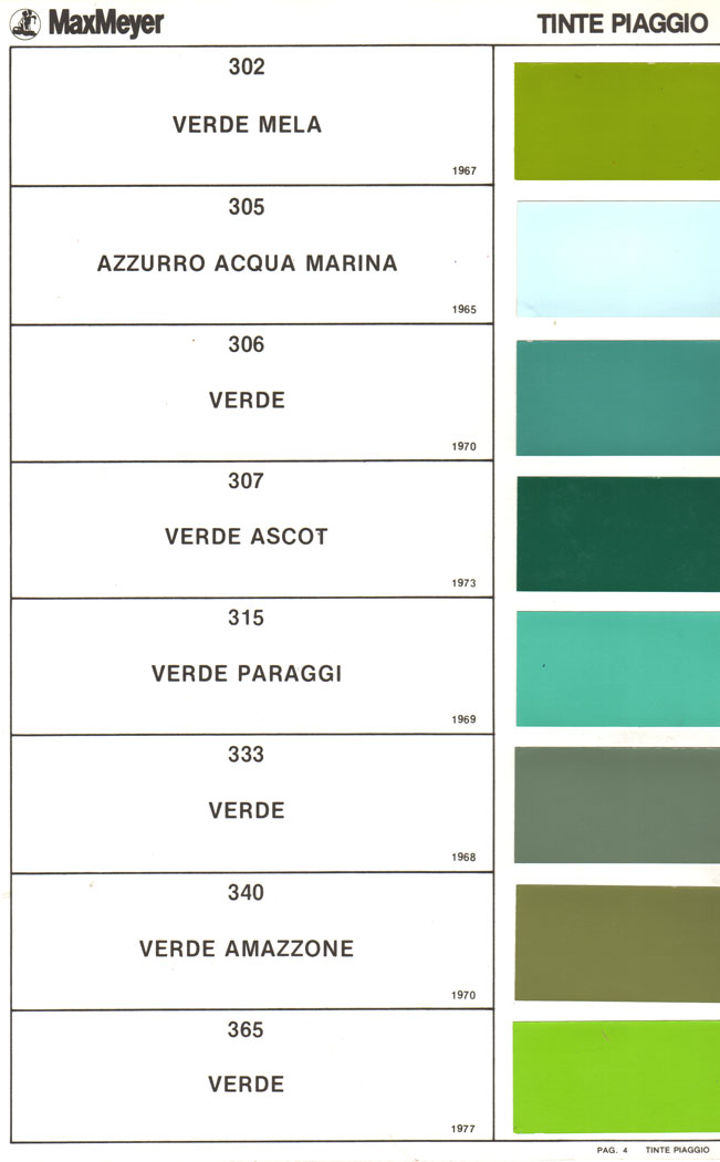

Ich bekomme eine Vespa die irgendwann mal türkis war momentan ist sie abgeschliffen u steht grundiert da zum lackieren. So nun mein Problem ich möchte die Vespa gerne in der Farbe Verde Mela 302 von der Seite www.vespaservizio.de/motorblech_farbkarten.php lackieren lassen also sozusagen apfelgrün. Diese Farbe ist von ca 1967. Ich hab also weder ne Orginalfarbnummer noch n Blechteil um zum Lackierer zu gehen. Ausgedruckt sieht es ja eh immer anders aus. U die Lackierer haben keine Farbtabellen von damals.
Nun hab ich eine Bitte vielleicht fährt ja hier irgendjemand so eine Vespa u könnte mir den Farbcode nennen. Oder weiss mir sonst einen Rat.

pass aber auf es gibt zwei VERDE MELA mit der Nummer 302 hinten raus.
das was du meinst hat den code: 1.298.6302

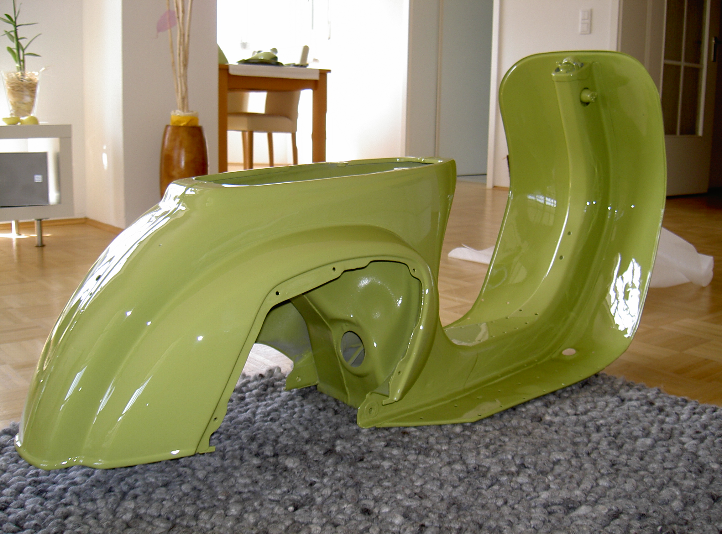

anbei meine verdemela mit dem " falschen " empolini bertracchini carota. fand ich schicker als das knallige apfelgrün.
