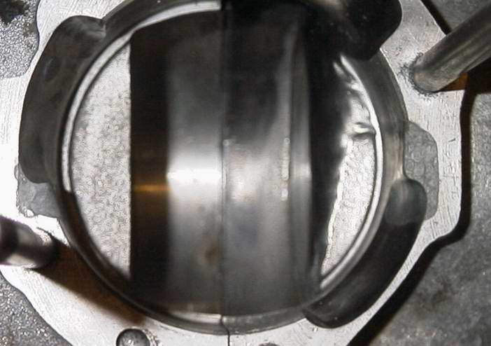

BugHardcore Geschrieben 28. April 2008 Teilen Geschrieben 28. April 2008 red ihm ned so´n dreck ein. wie will denn der kolben in UT am gehäuse anstehen? besitzt du keinen zylinderfuß mehr indem er geführt wird? und wenn er innen anstehen würde, müste er doch vorher an der welle anschlagen.er hat doch nur einen malle verbaut. was will man da groß falsch machen.vielleicht schlägt der kolben auch im zylinderkopf an... außerdem: schau du lieber, das deine lammy fertig wird gruß, nico Wäre nicht der erste Malle Kolben, der unten leicht anschlägt Link zu diesem Kommentar Auf anderen Seiten teilen Mehr Optionen zum Teilen...

huabamane Geschrieben 28. April 2008 Teilen Geschrieben 28. April 2008 (bearbeitet) jo, entweder der schlägt unten an oder aber oben am Kopf.Hab beides schon gehabt.Einach mal unten 1mm weg nehmen, bzw schauen ob oben am Kopf/Kolben ne "Anschlagfase" zu sehen ist.red ihm ned so´n dreck ein. wie will denn der kolben in UT am gehäuse anstehen? besitzt du keinen zylinderfuß mehr indem er geführt wird?Schon mal geschaut wie knapp das zu geht mit den Langhubwelle?Wenn da ne kleine Toleranz am Limit is kann das gut sein. Hat auch nix mit dem Zylinderfuß zu tun. Bearbeitet 28. April 2008 von huabamane Link zu diesem Kommentar Auf anderen Seiten teilen Mehr Optionen zum Teilen...

joera1946 Geschrieben 28. April 2008 Teilen Geschrieben 28. April 2008 mensch langhub hebt den kolben 1,5mmrichtung o.t und zieht ihn 1,5mm weiter nach unten macht 3mm mehr hub und im u.t kann es sein das der kolben an die seiten der überströme schlägt Link zu diesem Kommentar Auf anderen Seiten teilen Mehr Optionen zum Teilen...
Nico Geschrieben 28. April 2008 Teilen Geschrieben 28. April 2008 mensch langhub hebt den kolben 1,5mmrichtung o.t und zieht ihn 1,5mm weiter nach unten macht 3mm mehr hub und im u.t kann es sein das der kolben an die seiten der überströme schlägtnee war mir nicht klar. zum glück hast du mir das nochmal gesagt...kann es vielleicht sein, das wir aneinander vorbei reden?hahaha. ich steh voll auf dem schlauch. aber gebt euch keine mühe. ich werde das nächste mal an der garage schauen was ihr meint.erklährt sich dann vermutlich von selbst.soo. nun haben wir uns alle wieder lieb. Link zu diesem Kommentar Auf anderen Seiten teilen Mehr Optionen zum Teilen...
