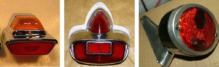

Hab jetzt mal zum Thema "Rücklicht ist das selbe wie das von der GS" 3 Rücklichter gefunden welche auf der GS verbaut wurden. Wurde das in der Mitte original verbaut?! Mir ist nämlich eine 1T bekannt welche das Schwanenhalsrüli drauf hat (allerding Augsburger Modell)! Hängt das vom Produktionsstandort ab?!
Das linke Rücklicht ist auf deutschen GS 160/4 und GL (u.wohl auch sehr frühen Sprint) verbaut, Mitte ist die italienische Variante von einer Vielzahl von Modellen bis zur GS 160, Schwanenhals ist deutschen Modellen (Augsburg) vorbehalten (von 50 - 150 ccm).
