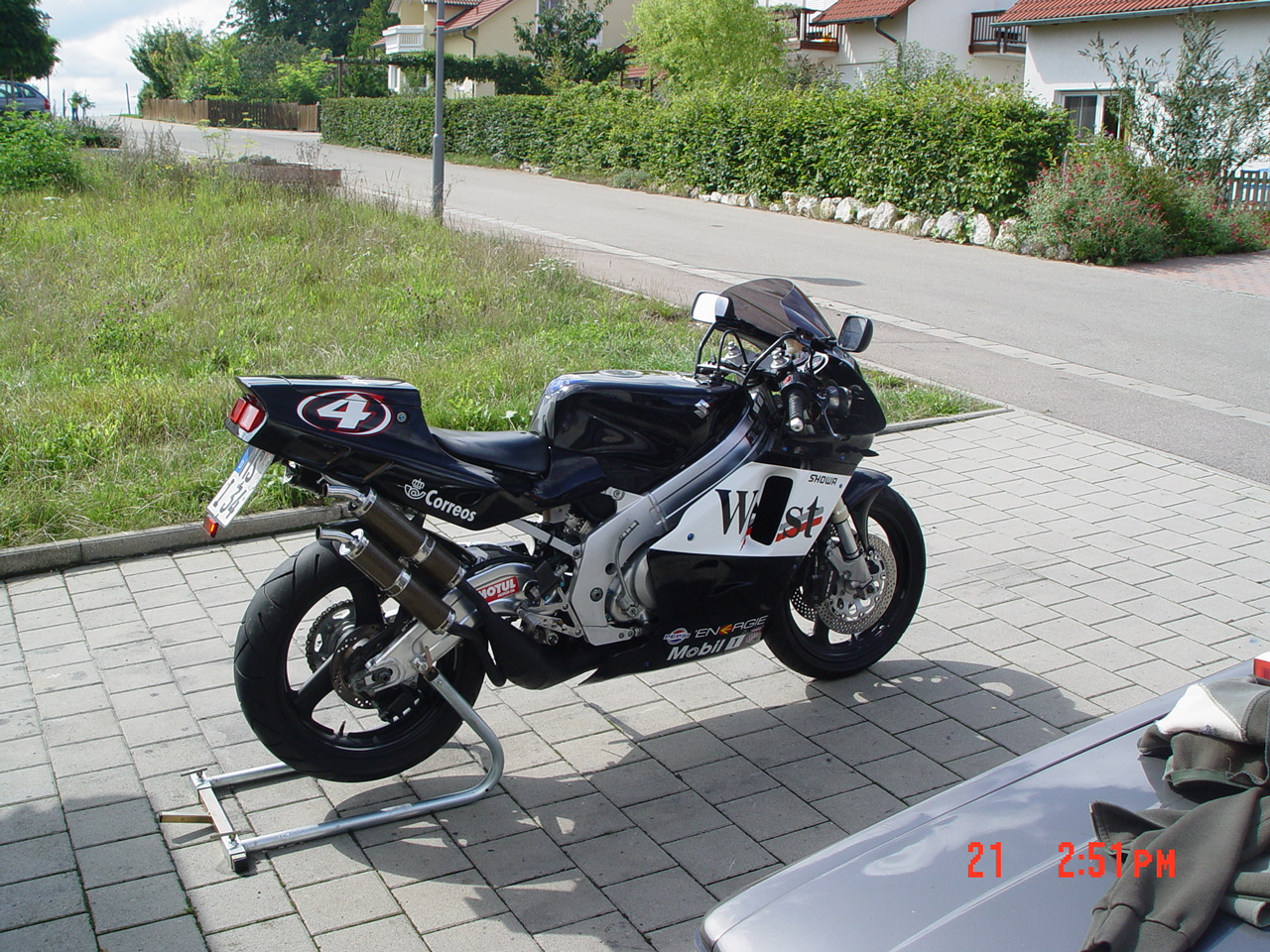

Hier mal meine 250er RGV mit West-Dekor.
Vorab: Ich weiß ja nicht wie fit Du in Sachen Zweitaktmotor bist,
aber bei der RGV solltest Du einigermaßen trittfest sein, bzw. Spaß dran haben, es zu werden.
Die Motoren sind ansich NICHT anfällig, was ihnen zusetzt, sind das mittlerweile hohe Alter, die doch recht beachtliche Literleistung, und vor allem die oft grenzdebilen Fahranfänger, die sich darauf austoben. Ein frischer, gut eingestellter (sehr empfindlich, pi mal Daumen und Nachlässigkeit rächen sich schnell und bitterböse, siehe Preise unten!!!) RS/RGV Motor ist standfest und zuverlässig. Sogar von kundiger Hand gemachte Motoren mit an die 70 PS Hinterradleistung sind durchaus noch auf der Straße fahrbar.
Ich gebe Dir den gut gemeinten Tip mit auf den Weg, kaufe lieber billig mit offenen Mängeln. Es sind fast nur ausgelutschte RGV und RS auf dem Markt. Teurer ist nicht gleich besser, und in den Motor kann man nur begrenzt vor dem Kauf "hineinschauen". Auch ich dachte, zahlste gutes Geld, bekommste ein gutes Moped. Nach 1000 km hats dann geknallt. Deshalb lieber gleich was billiges und Motor komplett machen, dann ist Ruhe. Eine komplette Revision mit Standardteilen ohne Tuning beläuft sich auf ca. 1500€, wenn man alles selbst macht.
Teure Schwachstellen sind neben den legendären Auslassschiebern (bei regelmäßiger Kontrolle eigtl. nicht anfällig, 4-500 € neu) vor allem die Kurbewelle (ca 6- 800 € neu) bei höheren Laufleistungen, und natürlich verschlissene Zylinder/Kolben (beide Zylis beschichten 400, Kolben je 100).
Der Verbrauch bewegt sich bei flotter Landstraßenfahrt bei +- 8 Litern, irgendwelche Märchen von saufenden Spritfressern, die dafür voll krank abgehen, würde ich nicht unbedingt glauben. Bei allem von 10 Litern siginifikant nach oben abweichenden (Straßenbetrieb) stimmt was mit der Gemsichaufbereitung nicht. Auf der Renne kanns natürlich auch mehr sein.
Wartungsintervalle sind je nach Einsatzzweck/Beanspruchung/Leistung unterschiedlich. Wichtig ist halt, immer mit offenem Ohr fahren, ab und zu die Schieber checken, auf richtiges Kolbenspiel achten, richtig bedüsen, und auch die Welle ab und an vermessen lassen. Faustregel sind bei normalem Straßenbetrieb 15000- 20000 km für Kolben und 30000 für die Welle bis zum Austausch. Kann aber eben je nachdem weniger oder mehr sein.
