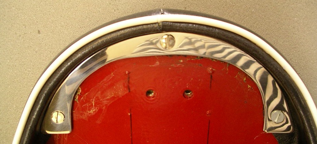

Bin heute mit meinem Sitz fertig geworden , juhu!!! Also den Sitz hab ich im Dezember begonnen und jetzt vollendet. Wurde komplett in Eigenregie gebaut. Der Korpus besteht aus 2mm Edelstahlblech und die Polsterung besteht aus 4 cm Superflexkaltschaum und ist hochelastisch.Vom Sitzkomfort kein Vergleich mit den anderen Rennsitzen! Das Material ist Kalbsleder aus den 60er Jahren. Der Keder ist kein Lederkeder sondern auch aus Kunststoff so wie es früher war. Das Leder wurde zum Schluss noch poliert. Der Sitz lässt sich durch einen kleinen Hebel (vorn unterm Sitz) via Seilzug öffnen. Mit einer kleinen Feder springt der Sitz leicht nach oben (also wie bei der Autofronthaube) . Inspiration waren dabei der Pegasus , PJ oakley und der Ancilloti sitz. Ich poste Fotos vom ganzen Fahrzeug wenn sie fertig lackiert ist. Schöne Woche coolcat martin

die arbeit hat sich echt ausgezahlt. wirklich feines, rares teil. gute arbeit martin!
...egal ob Katze oder Maus...die Sitzbank sieht gut aus...schöne Form und cool abgesteppt...bin auch auf die Seitenansicht gespannt...steht die vorne wirklich so weit über???
