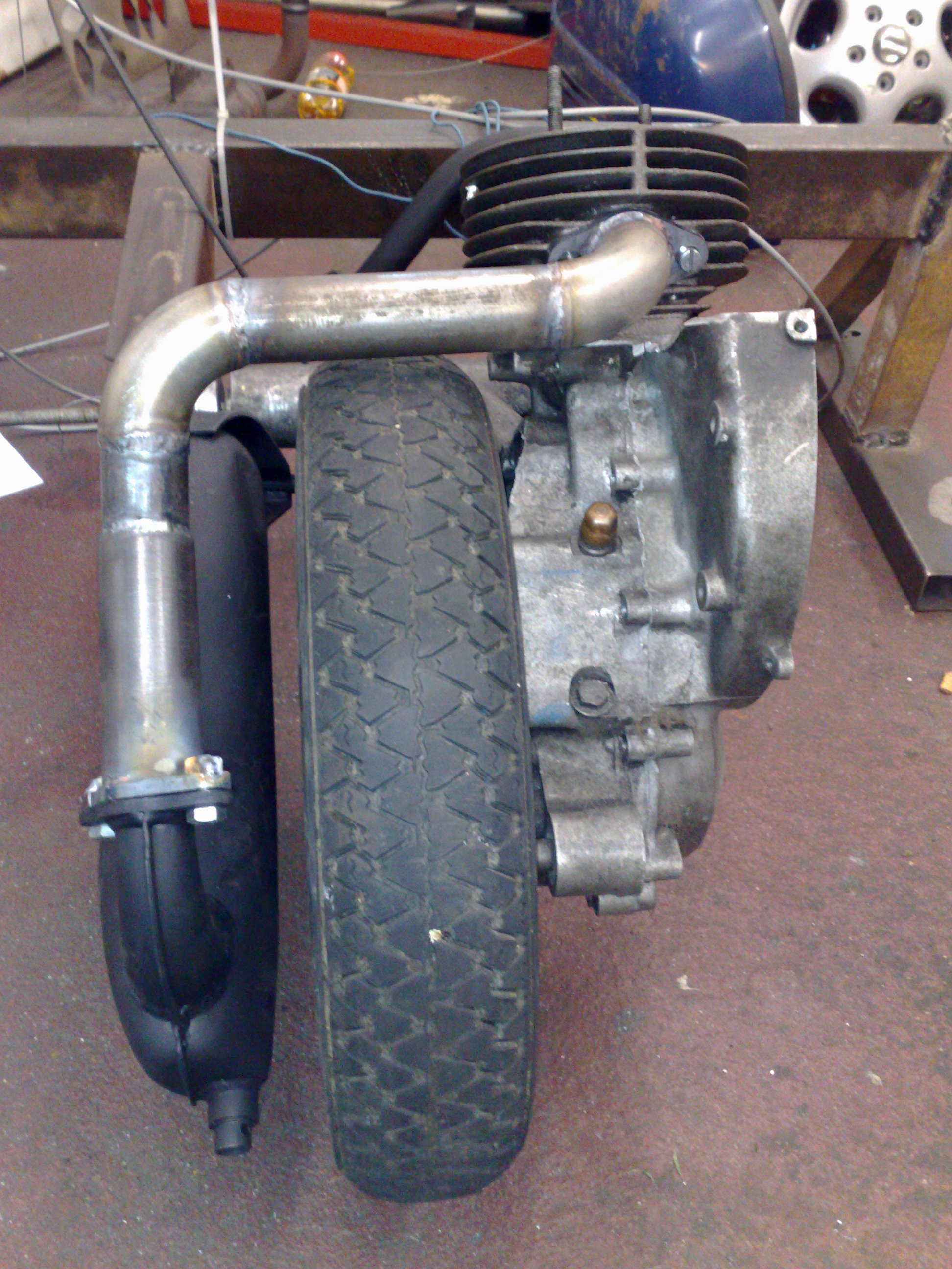

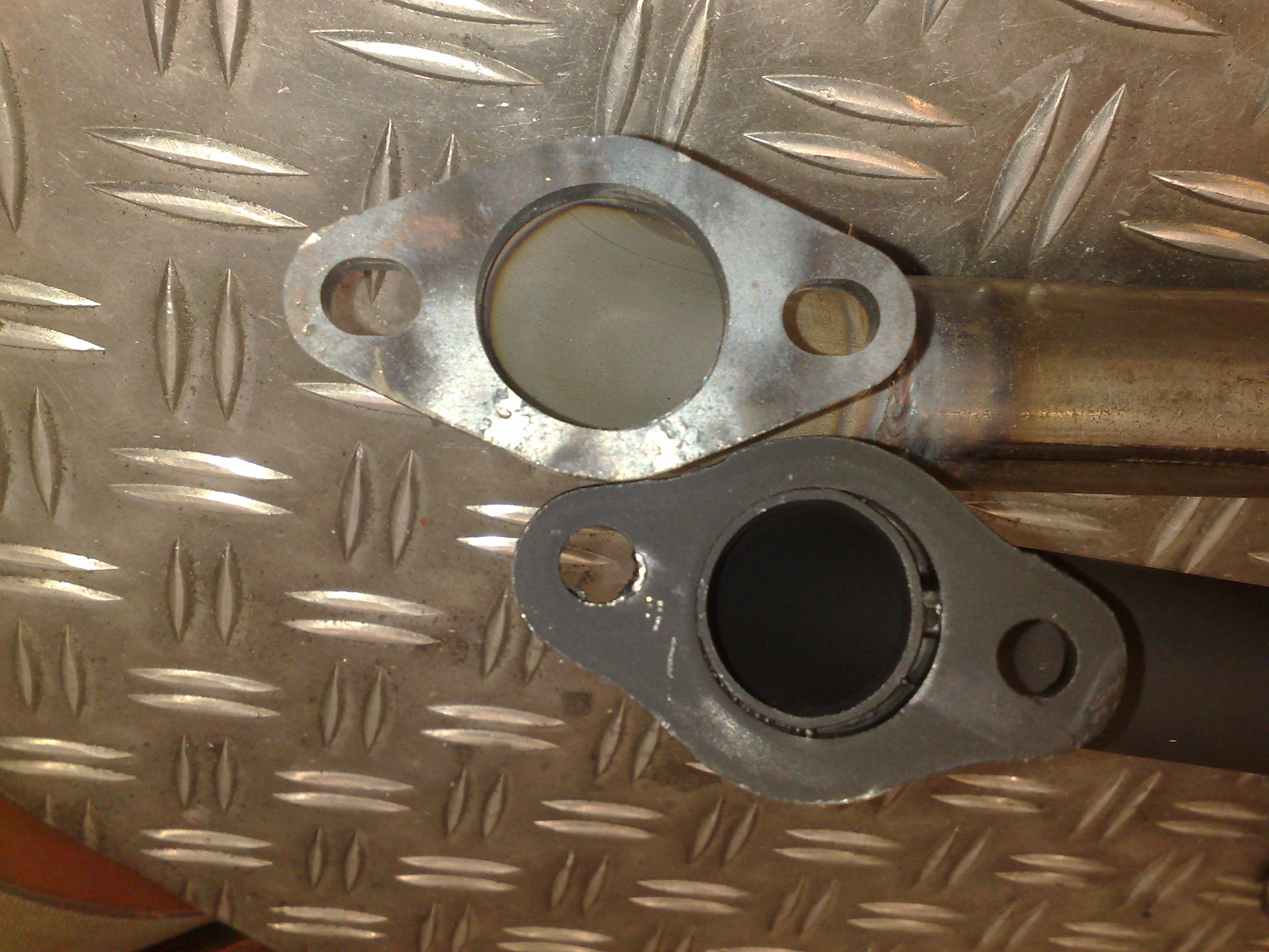

Hab ich gerade für einen GSF-User gebaut:
30mm Krümmer für ET3-Banane:
Besteht interesse? Könnte ich für 50? anbieten.
Basti

Basti hat für meine ET3 auch für die ETS Banane (siehe letztes Bild) einen 30mm Krümmer gebrutzelt.
Teste baldigst die beiden Kombinationen auf einem Polini GS mit 27er TMX und Malle-ASS mit Tassinari.
ich hab leider grad keinen passenden motor am start um das auf der rolle zu testen.
wenn jemand ne mühle hat und aus der nähe von sigmaringen kommt, kann er gerne vorbeikommen, dann basteln wir das mal dran und kucken was die rolle zu sagen hat.

@rainer: wie meinst du ET3-Bananen-Tauglichkeit? Der Krümmer ist für die ET3 Banane gemacht und passt plug and play. originalkrümmer abmontieren, 30mm-Krümmer dran, fertig. Das unterste bild auf der vorigen seite zeigt nur noch eine ETS Banane. Dafür kann ich auch krümmer bauen, aber nur wenn mir der auspuff gestellt wird, weil ich keinen eigenen habe und das ding ja nicht mehr neu erhältlich ist.
Basti
Das Bild hat mich dann wohl verwirrt. :-D
Wenn´s ein ET3-BanänenkrümmHerr ist, ist´s ja gut. :-D

also der pott hat sich freiwillig gemeldet seine karre bei uns aufm prüfstand zu verheizen.
ich versuche dafür so schnell wie möglich nen krümmer fertig zu kriegen. ergebnisse gibts dann natürlich hier.

@bluenote
ich kann dir nur sagen das der krümmer von der ss banane auch an et3 bananen passt. also sollte es umgekehrt wohl auch passen.
