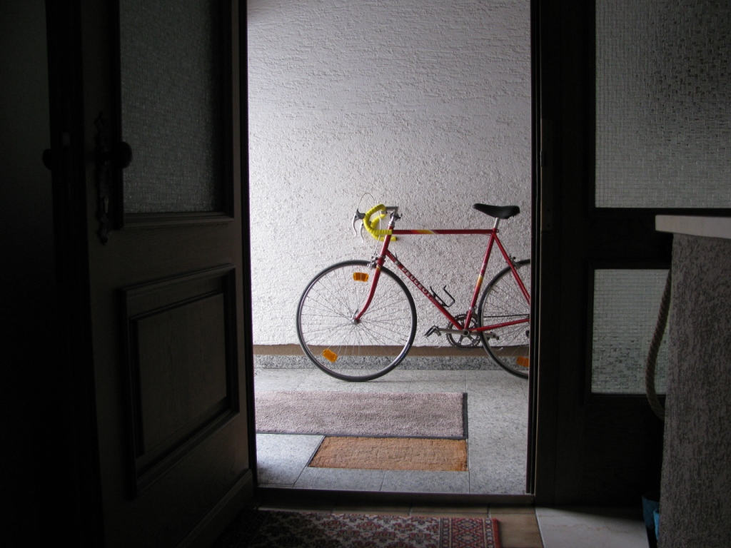

:-D ...hat annähernd horizontale Ausfallenden. Dem Eingänger steht nix mehr im Weg...
Spontankauf auf der F.RE.E in München. Gleich mitgenommen und bei strahlendem Wetter heimgeradelt.
Solche Schätzchen gibts bei Dynamo-München.

Kleiner Konversionstipp (falls nicht eh schon bekannt):
Ich nehm mal an hinten ist ein Schraubkranz drauf. Dann würde ich das Gewinde nach Demontage mal vermessen. Es gab da eine französische Größe 34,7x1 gegenüber 34,92x1,048.
Bei dem Baujahr (Mitte 80er, oder?) zwar nicht so wahrscheinlich, kann aber sein.
Raufmurksen kann man die BCS/ISO-Schraubritzel meist trotzdem. Das Gewinde überlebt die Demontage dann aber oft kein zweites Mal. Franzöische Ritzel zu bekommen kann etwas dauern.
Ich schreib das, weils bei meinem etwa gleich alten Motobecane auch so war und ich drauf aufmerksam gemacht wurde bevor ich das Gewinde vermurkst hatte. Hab dann mangels passendem Ritzel ein Hinterrad mit Kassette reingemacht was noch rumlag. Das hat auch den Vorteil, dass man die Kettenlinie etwas besser einstellen kann (Spacerringe aus einer alten Kassette). Und bei Bedarf mal ne Runde fix fahren indem man einen festgesetzten Freilauf aufschraubt.

Sag mal was hast du dafür gezahlt?
...danke für den Tip! :-D
135 mit neuem Lenkerband und neuen Schwalbe Blizzard. 1 Jahr Garantie auf Rahmen.
ist doch bizarr oder, um 50 Euro umzusetzen gibt der Händler, wohl weil er muss,
1 jahr Garantie auf einen zig Jahre alten Fahrzeug Rahmen.
jajaja - es gibt billigere Alträder. Dafür Blitzsauber, durchgetscheck und die Kohle ist auch noch sozialverträglich angelegt.
Außerdem hab ich schon länger so nen Gaul gesucht (und das gelbe Lenkerband hat mich betört :-D )
edit sagt: und es ist mein einziges Rad mit Katzenaugen und Klingel *ping*
