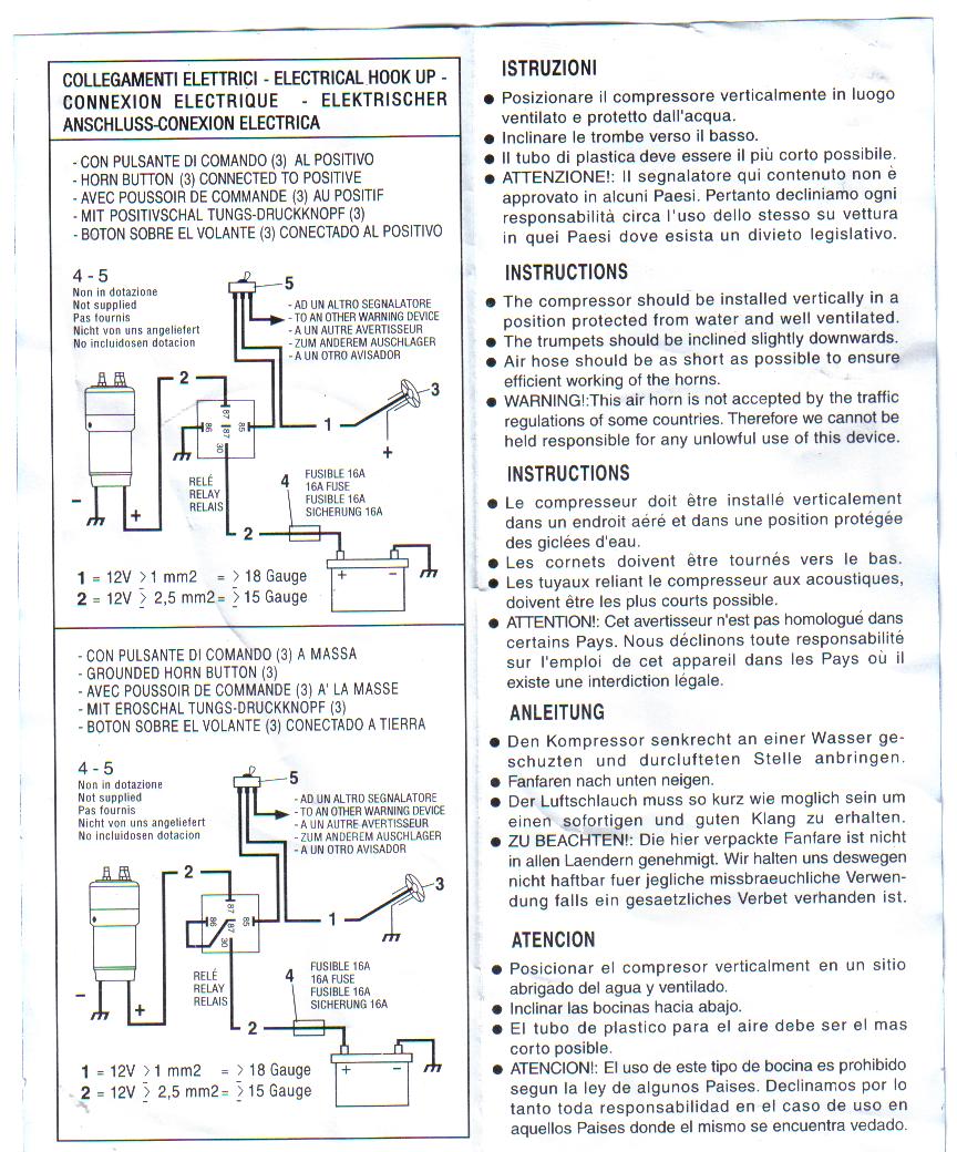

Hab mir als Spaßartikel mal eine "La Cucaracha" 5-Klang-Fanfare genehmigt.
Aber leider hab ich von dem anschließen keine Peilung.
Es ist nur ein schlecht ins deutsche übersetzer "Beipackzettel" dabei,
dem ich als Laie aber wenig entnehmen kann...
was bedeutet das?
ich möchte mit das Teil auf nen Unterlage schrauben und bei Bedarf auf den hinteren Gepäckträger machen
so bei treffen o.ä.

Der Kompressor zieht einen mächtigen Strom. Daher 2,5 qmm Kabel + Kfz-Relais.
Über den Hupentaster wird nur das Relais geschaltet. (Var. 1 + am Taster, Var. 2 - am Taster).

Ich würde dir zweite Schaltungsvariante empfehlen!
Sonst musst du 12V Gleichspannung nach vorn ins cockpit legen.
Mit Schaltungsvariante 2 legst du den Hupentaster nur auf Masse!
Dann muss natürlich das relais anders verschaltet werden.
An B5 (rechte) kommt dann der Hupenknopf dran, der auf der anderen seite auf masse gelegt ist.
An B7 (oben) kommt die Phase der Hupe dran.
An den unteren (D3) kommt die Phase der Battrie.
Der linke und Mittlere Pol am Relais werden einfach miteinander verbunden.

Das Kabel für den Hupenknopf kann eigentlich original Bleiben.
Die anderen Kabel sollten alle in 2,5mm² gewählt werden, weil ein ordentlicher strom fliesst.
Falls du das anfangs auf dem tisch aufbaust, brauchst du einen schliesser als schalter(denke ich mal). Kannst ja einfach nen Kabel dranmachen und anschliessen.
Wenns nix passiert, legste das Kabel auf Masse und dann weisst du ob du einen schliesser oder öffner brauchst!

Mach es so, wie ich dir gesagt habe.
Das Relais ist nötig!
Ansonsten musst du 2,5quadrat durch den roller legen und ausserdem wird dir der hupenschalter "festschweissen" bei dem einschaltstrom!
Das kann durchaus passieren.

an dem relais sind die Anschlüsse 85 86 87 und 30
an 85 und 86 kommen die beiden kabel der Originalhupe...
an 30 dickes Kabel von batterie plus
und 87 zur neuen Tröte.....

Und das gleiche brauch ich nun nocheinmal ohne Roller...
also keine orig. Hupe dran, und gibt dann auch ne eigene Batterie...
wie muss ich das aufbauen?

Also Batterie in ner Holzkiste...und daran die Hupe zum Randalieren...???
von Batterie - dickes Kabel an den Kompressor.... und dünnes an 85
von Batterie + dickes Kabel an 30 .... und dünnes an an einen Taster.... vom Taster an 86
von 87 zum Kompressor.....(dickes Kabel)
fertich
