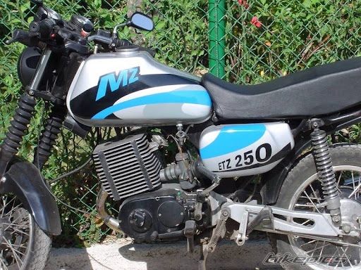

Da fängt es also an genauer zu werden. Wie schon geschrieben ist mein Möp, ein 300 ccm großer Zweitakter. Zur Zeit fahre ich an ihm, einen 32 Bing 84 Vergaser. Nun wollte ich vielleicht mal einen MIKUNI dran bastel.
Daraufhin hab ich festellen müssen, dass es einen TM und einen TMX gibt.
Was unterscheidet die beiden und welcher ist für mich besser geeignet? Es sollte ein 32er sein und er sollte weniger als der Bing schlucken (sollte leicht machbar sein).
Ich habe schon davon gelesen (auf 49 Seiten aus eurer Suche), dass der TMX speziell für Zweitakter entwickelt wurde.
Was genau macht das aus?-> wenig Schieberuckeln etc.?
Im übrigen: einen gebrauchten (guter Zustand) Mikuni TMX hab ich schon, leider ein 34 Durchlass. Ich bin auch gerne bereit den zu tauschen. Ihr fahrt ja solche Durchlässe, oder? Bei interesse stell ichs in den Tausch-Bereich mit näheren Angaben und Bildern!

Die Spülverluste sind ja unvermeidlich beim Zweitakter. Was mich allerdings verwundert hatte, dass ich mit dem orginalem BVF- Vergaser (gibts leider nicht mehr) weniger Verbraucht habe (4-5 Liter) als mit dem Bing Vergaser (5,5-6,5 Liter), bei exakt den gleichen Leistungen. :-D
Was mir außerdem noch eingefallen ist, dass max. ein 35er Vergaser auf den Ansaugstutzen passt. Bei mehr würde das Verhältnis von Vergaserquerschnitt zum Einlassfenster (ca.: 1,4) nicht merh hin haun. Dadurch würde sich der Vergaser schlecht abstimmen lassen.

Achso Steuerzeiten sind:
ETZ 250
E: 155
Ü: 123
A: 180
Sind für ein Alltagsmöp aus DDR-Zeiten nicht gerade Zahm (Bultaco GP Maschinen hatten ähnliche Steuerzeiten)!
Deshalb hat die ETZ 250 auch einen sehr langen Auspuff (langes Reso-Rohr) um noch ein wenig Drehmoment im unteren Drehzahlbereich zu haben.
