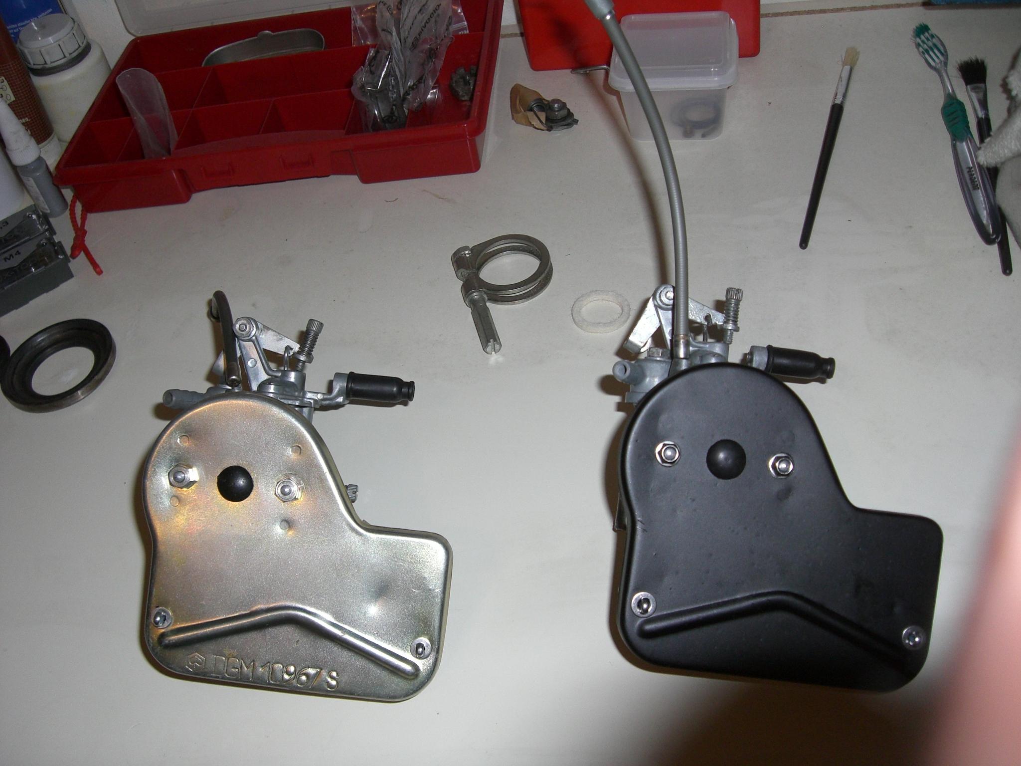

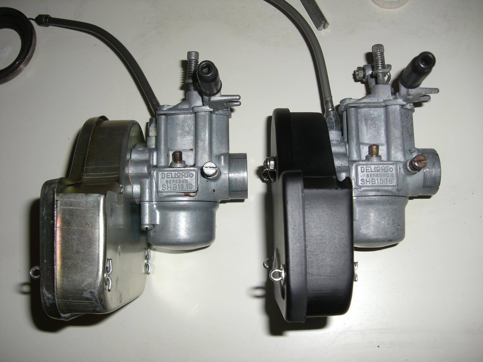

Die originalen Blech- bzw. Kunststoffluftfilter sind nicht identisch. Von vorne betrachtet haben sie zwar die die gleiche Form, sind aber unterschiedlich "breit".
Der schmale gehört zum 16.10er, der mittelbreite zum 16.16er und der breite zum 19.19er.

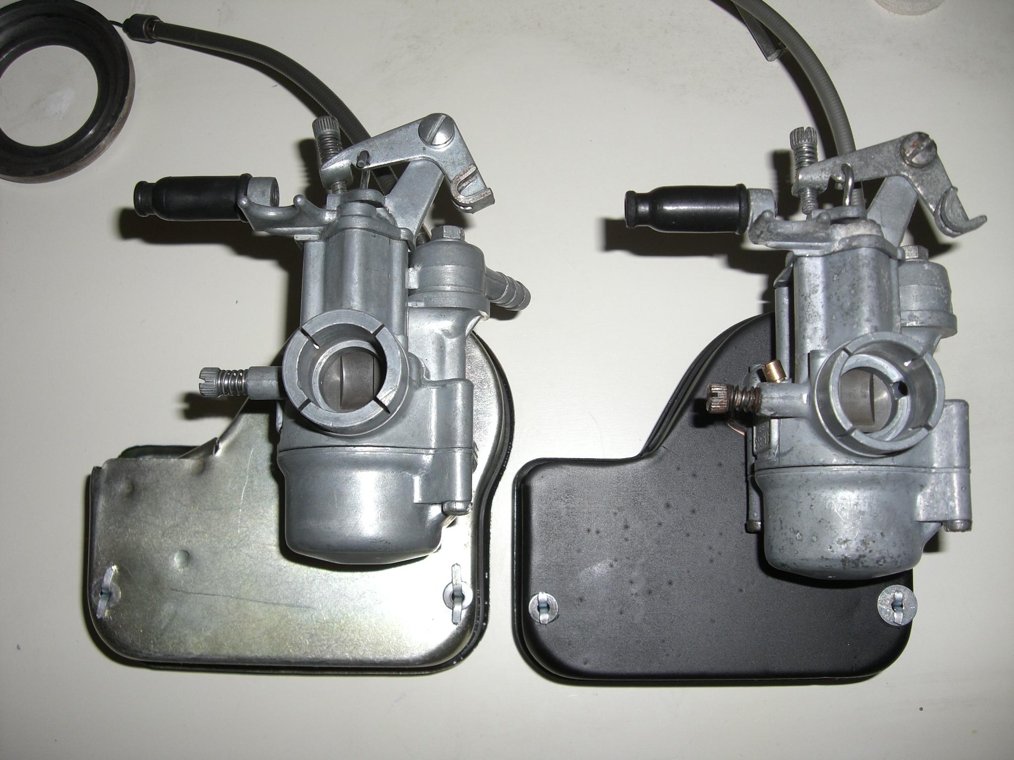

Frage am Rande: Hab ich dann den falschen Filter zum 16/16 ?
der 16/10 ist orig. mit Filter, der 16/16 lief mir so übers GSF zu. Sollte aber doch laufen, oder (auf DR 75, Ori.Puff) ?
PS: der schwarze ist nur schwarz, weil die Verzinkung häßlich war...
Scheint ein normaler 16.10 Luftfilter zu sein. Wenns so läuft ist doch prima, ich versuchs jetz auchmal mit dem 10er, bis ich nen anderen gefunden hab.
Auf dem Bild ist die Breite nur schwer abzuschätzen. Aber Nachmessen bringt Klarheit:
Die Variante für den 16.10er Dellorto ist ca. 30mm, die für den 16.16er ca. 40mm breit bzw. "tief".
