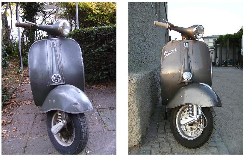

Servus,
ich selbst habe mir für diese Saison eine T4 komplett neu gemacht, aber eben bis auf den Lack.
Ich wollte den originalen, verwitterten Lack behalten und konservieren, weil ich diesen "vintage-look" bei Vespas am Schönsten finde, deshalb bin ich der Letzte, der jemanden rät den O-Lack nicht zu retten,
Aber in deinem Fall wurde ja eben schon semi-professionell überlackiert und die Grundierung kommt schon durch.
Das Todesurteil für deine Idee, ist meiner Meinung nach, die Tatsache, dass der Olack angeschliffen wurde und teilweise die Grundierung schon frei ist.
Selbst wenn du noch größere Stellen hast, an denen die Grundierung noch nicht durchschimmert, ist nicht mehr genügend Spielraum zum Aufpolieren des Olacks da!
Dein Ergebnis wäre also ein Mattsilberner Roller mit roten Stellen und Punkten :-D
Ich würde dir von deiner Idee abraten und sie eben LEIDER neu lacken lassen.
Grüße, Lucas
Edith hat ein Vorher-Nachherbild von meiner eingefügt
Bearbeitet von LucasET3
