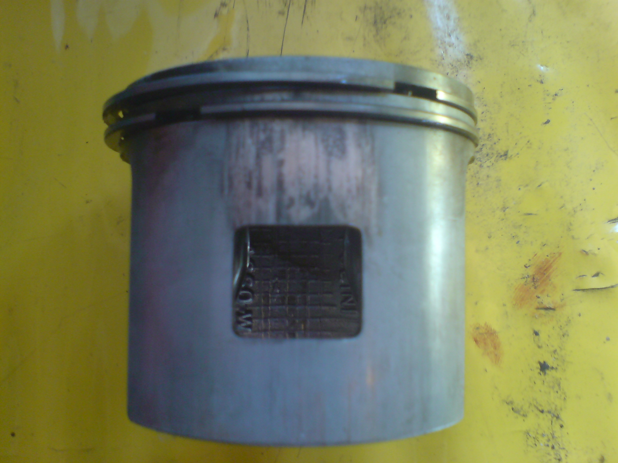

Der läuft noch, aber nicht richtig. Hab gedacht, dass es an den Kolbenringe liegen könnte, hab aber den Zyli wechselt(von Polini 112 auf DR F1 75) und die Problme waren die gleichen.
Daher denk ich, dass irgendwas mit der Zündung ist, da wollt ich die ZGP mal durchmessen, um herrauszufinden, obs an der liegt oder doch nur der Kondensator oder der Unterbrecher ist.

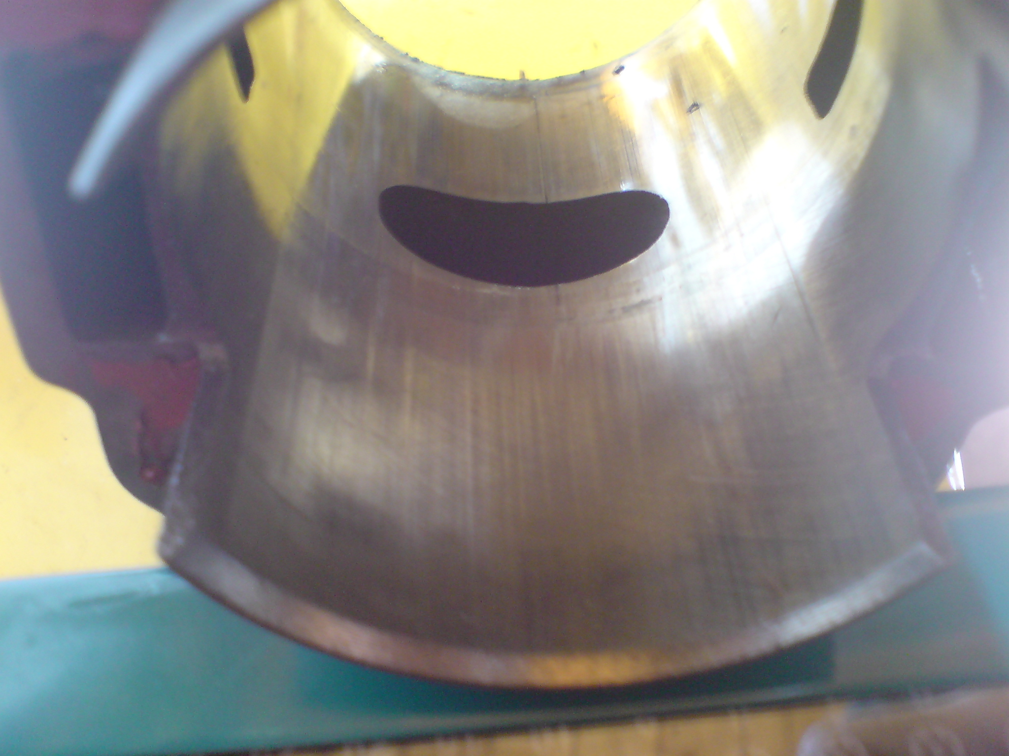

Denk an den Malossi 112 oder den Polini mit neuen Kolbenringen, werd da noch Bilder vom Zylinder machen, ob der mal geklemmt hat.
Die Überströmer würd ich gern fräsen, nur welcher Fräser(um sie in die Bohrmaschine oder Akkuschrauber einzuspannen) nehm ich da am besten, fürs schleifen und polieren hab ich ne Proxxon mit 40W, wenn die dafür nicht zu schwach ist. Mit der auch zu fräsen wird dann wohl eher schwer?!
Soll ich dann gleich aufschweissen lassen oder erst durchbrechen?

2. Durechbrechen ist bei dem Setup echt nicht nötig und daher auch das aufschweißen!

Ich würd gleich auf Langhub umrüsten wenn du den Motor schonmal zerlegt hast und denn auch gleich n wenig größeren Vergaser etc.
wollt auf >125ccm bleiben wgn steuerhinterziehung und solchen geschichten.

werd später mal bilder vom zylinder machen und reinstellen.
