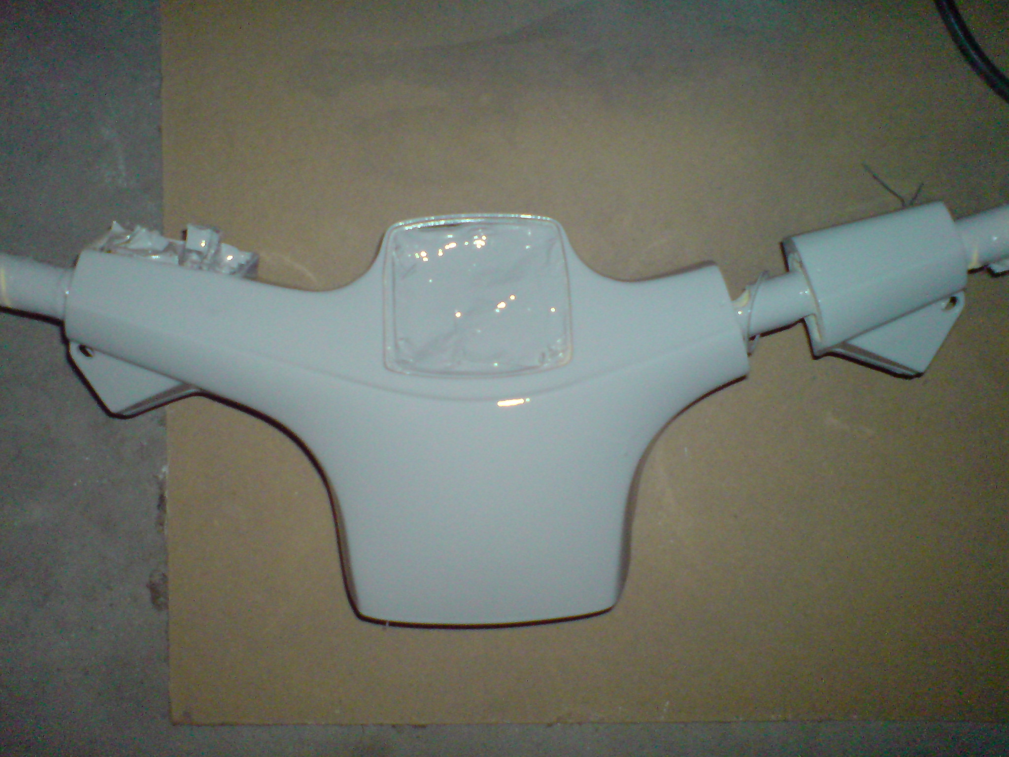

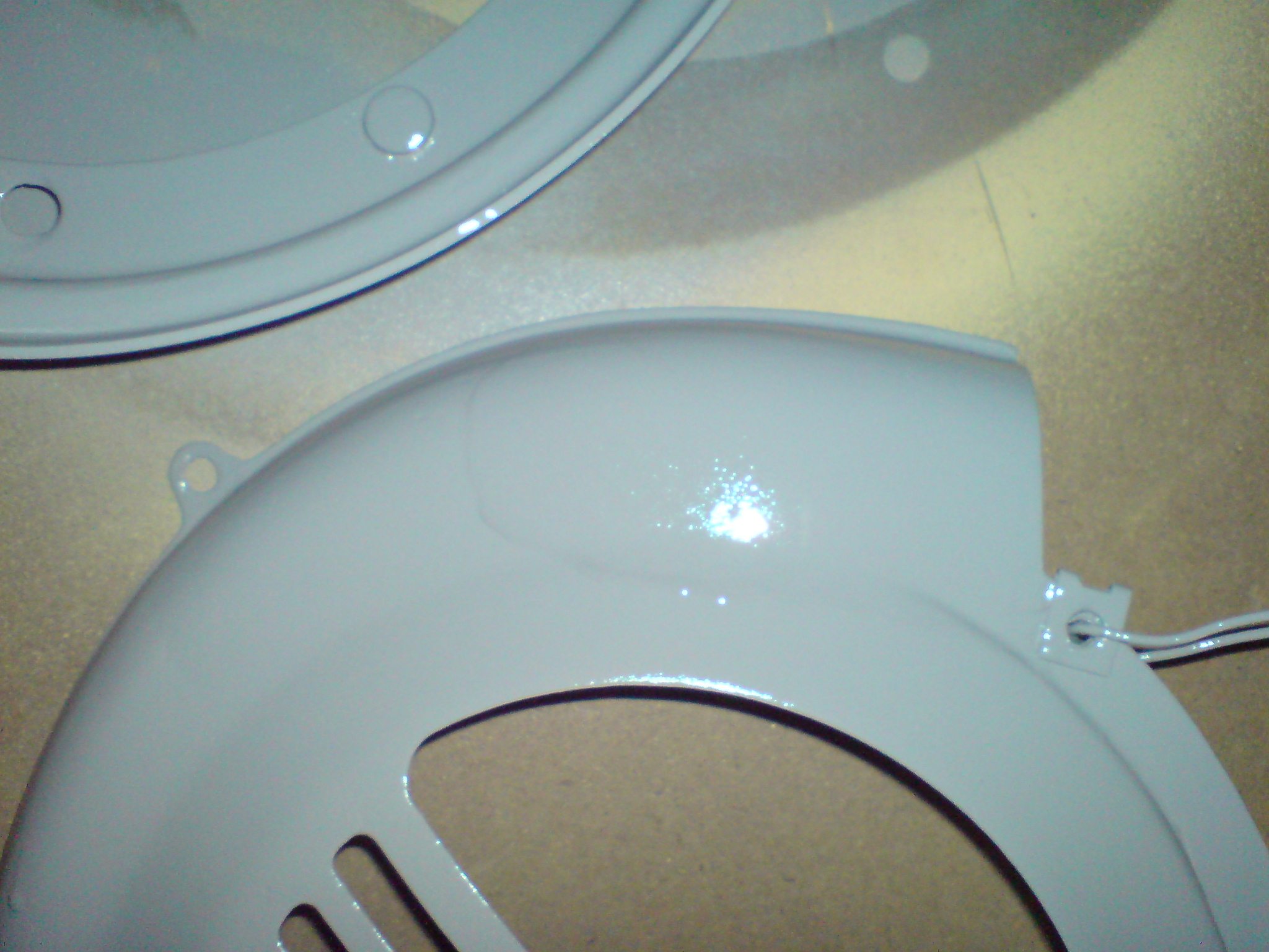

hab mir am dienstag die teile nochmal genau angeschaut, und da hamse gar nich soo schlecht ausgeschaut.
also nochmal weng geschliffen und heut den decklack drüber, bin recht zufrieden, aber natürlich noch n paar läufer und batzn drin:
wie krieg ich die am bestern wieder raus?
erst den klarlackdrüber und dann poliern?
oder die macken rausschleifen(mit 1000er?oder gröber?) oder poliern und dann klarlack drüber und gut is?

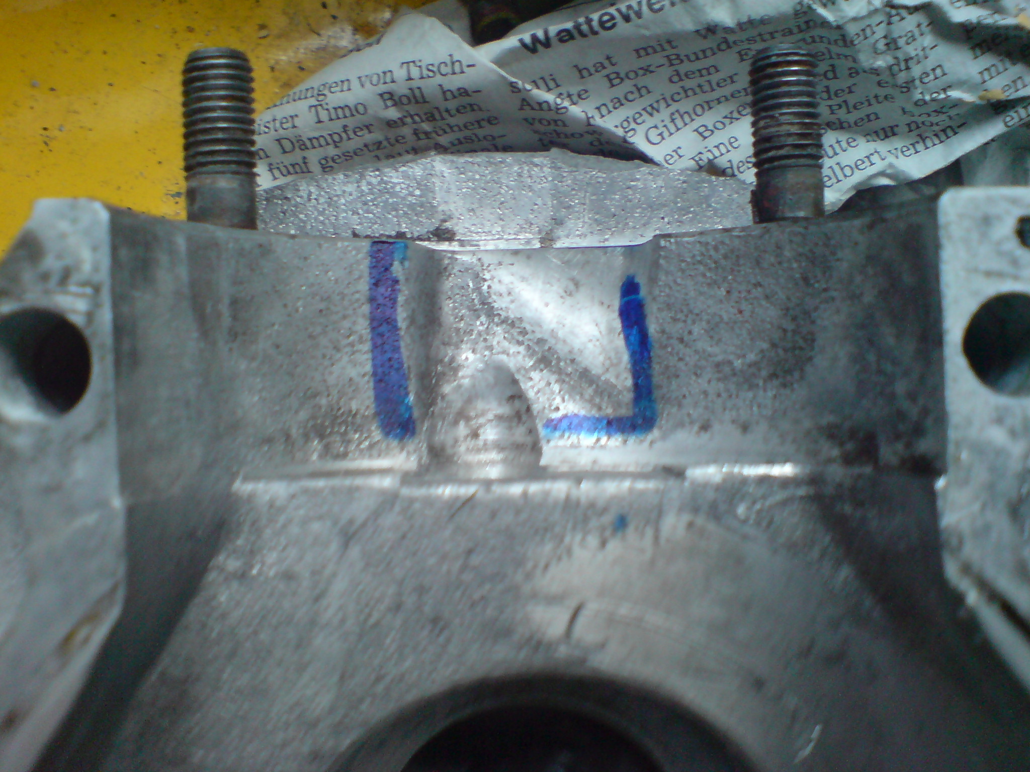

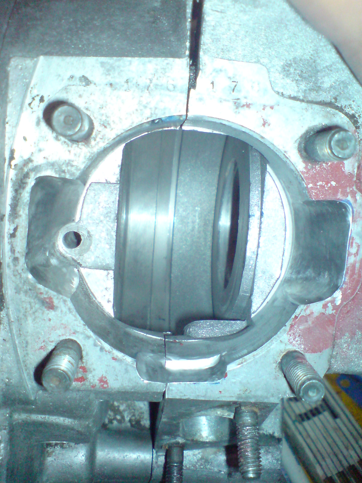

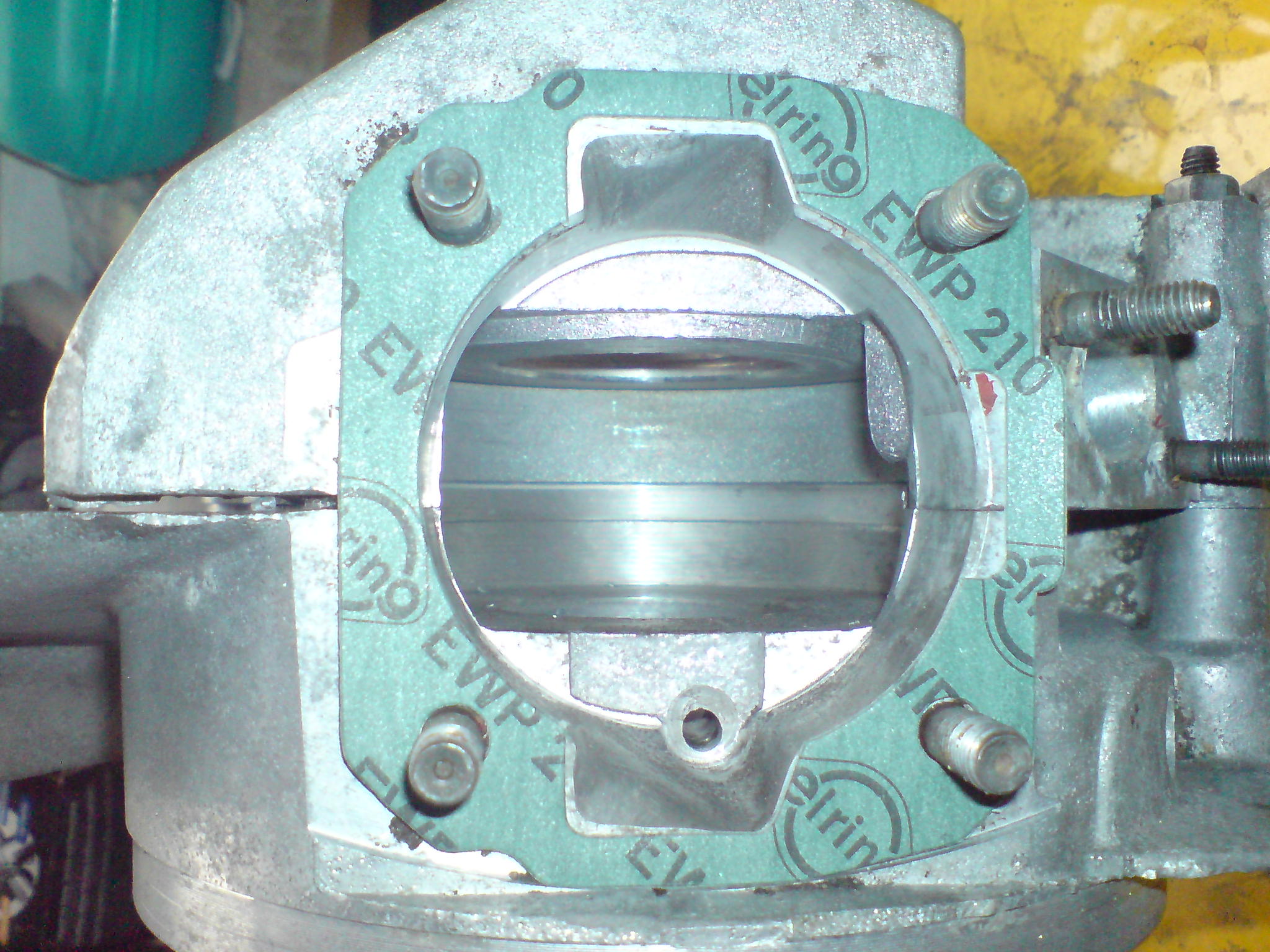

block mit dichtung:

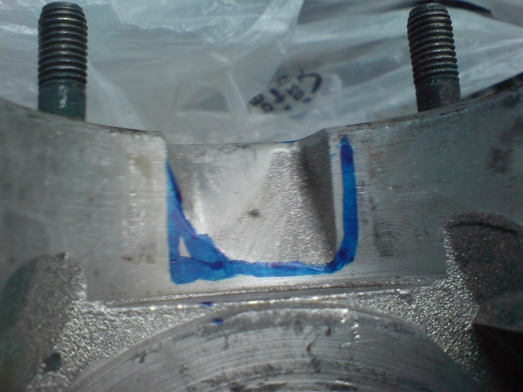

block mit dichtung und des was ich mein, dass weg zu fräsen wär:
wie muss ich hier diese krümmung rein fräsen?
wie mach ich des mitm einlass am schlausten?

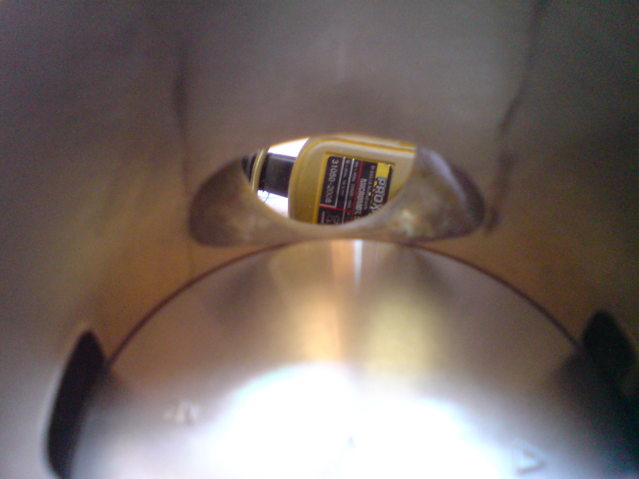

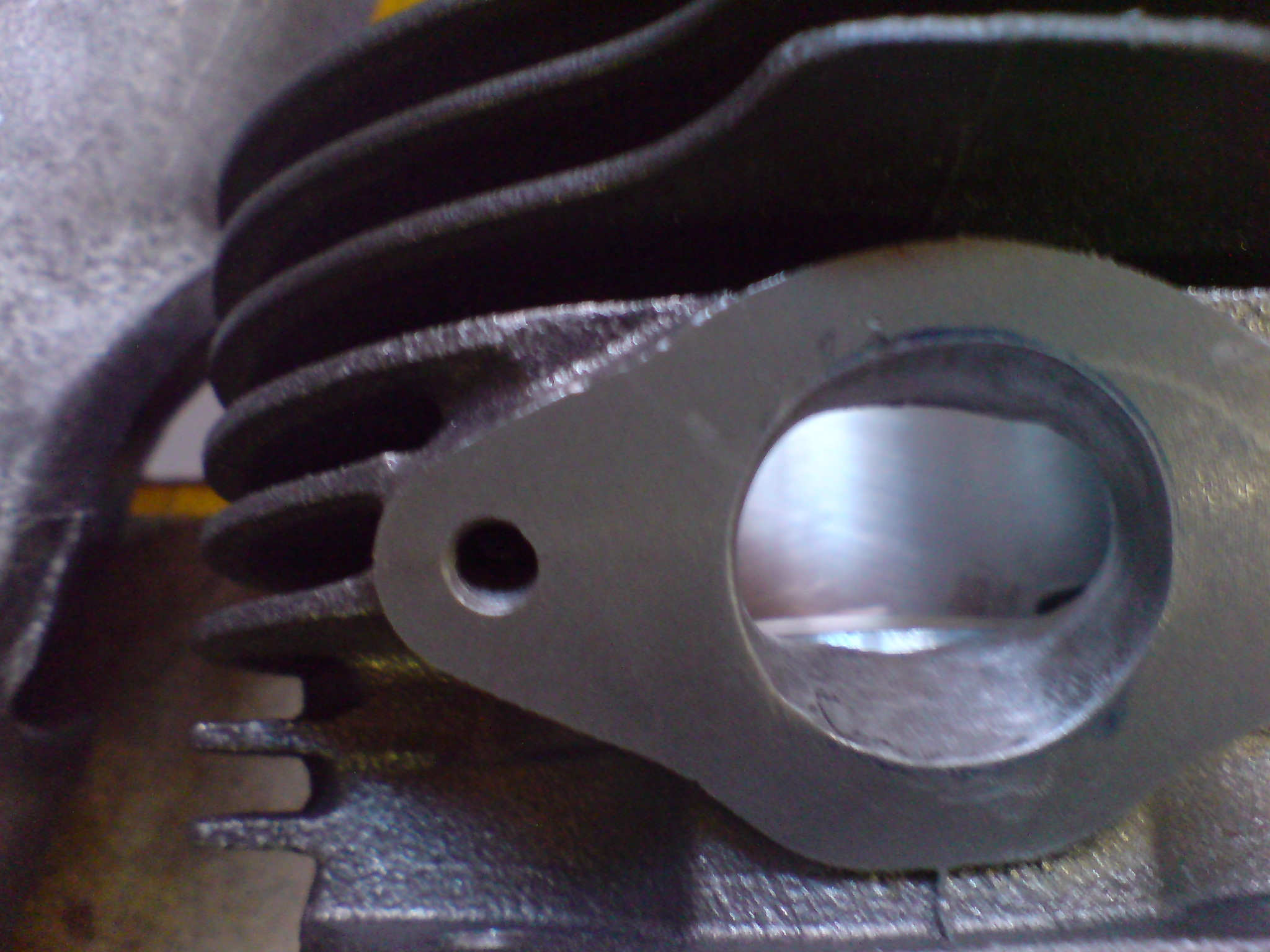

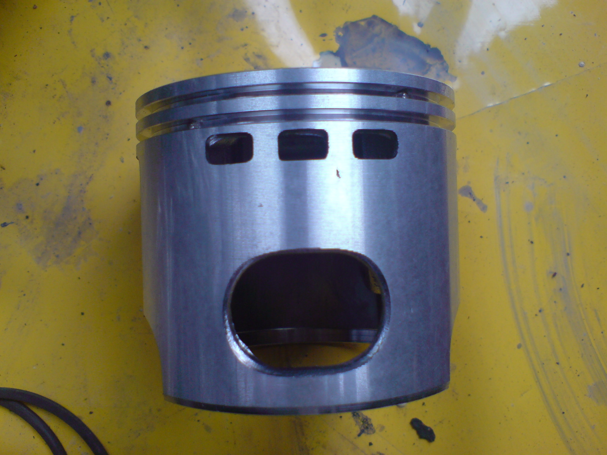

mir scheint der auslass vom zyli(malossi 112) etwas klein.
geht noch was am kolben?

wenn du den auslaß nicht fräst, dann wird der motor arg lätschad und drehunwillig (insbesondere mit polini-birne). 65% sind ein feiner kompromiß, haben schon esc-rennen gewonnen, nehmen steigungen im zweimannbetrieb ohne mühe und machen im einmannbetrieb einfach spaß.

die schablone kommt innen in den zylinder?
und was hasts mit diesen %-angaben aufsicht?

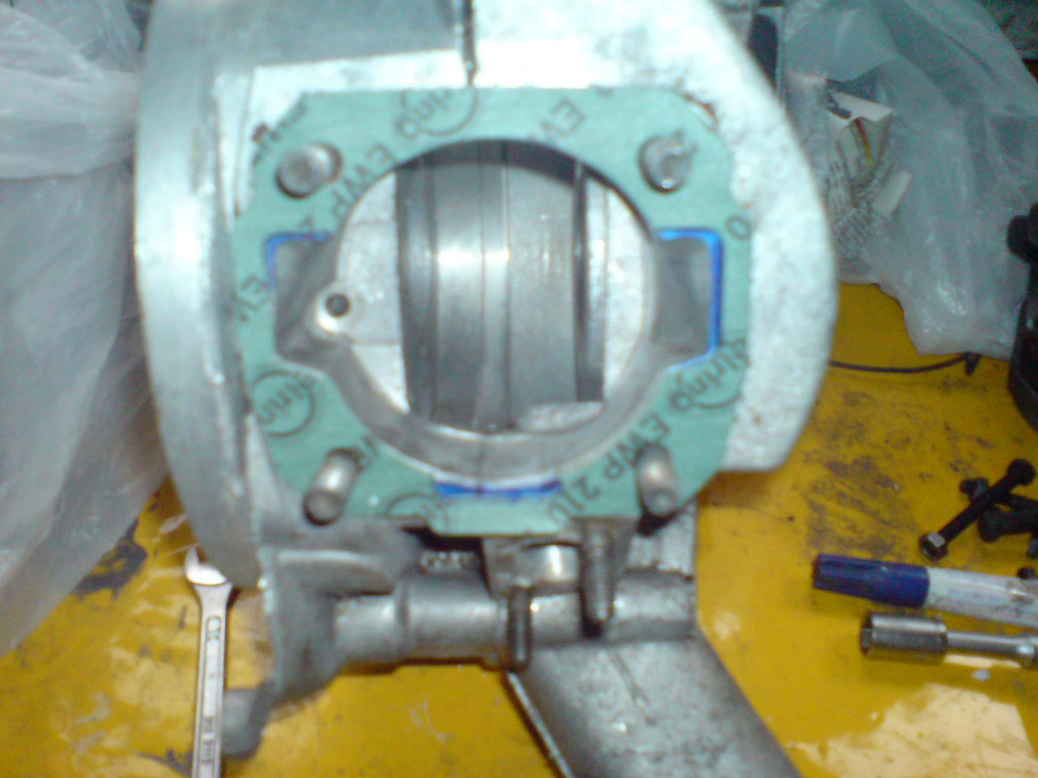

Die Gehäuse-ÜS sollten die gleiche Form haben, wie die ÜS im Zylinder.
wenn ich des von der dichtung abgezeichnete ins gehäuse fräs, müssten doch die üs gleich werden?

Wenn du fräst, einfach immer wieder den Zylinder rauf stecken und gucken ob die ÜS schön ineinander übergehen und keine Kanten da sind. Ich hab bei meinem 133er auf einer Seite nur noch 1,5 mm Dichtfläche, eher unbeabsichtigt, aber hält. Ich hab die ÜS nicht in den Lagersitz runter gezogen, die Anlauffläche für die Kurbelwange hat hat ja bestimmt schon eine Daseinsberechtigung, liegt alles im Auge des Betrachters. Kommt halt darauf an wie weit du runter gehst und wie viel du wegnimmst.

die üs wände(keine ahnung wie ichs besser beschreiben soll) sollen die gerade nach oben laufen, weil da is noch eine welle drin.

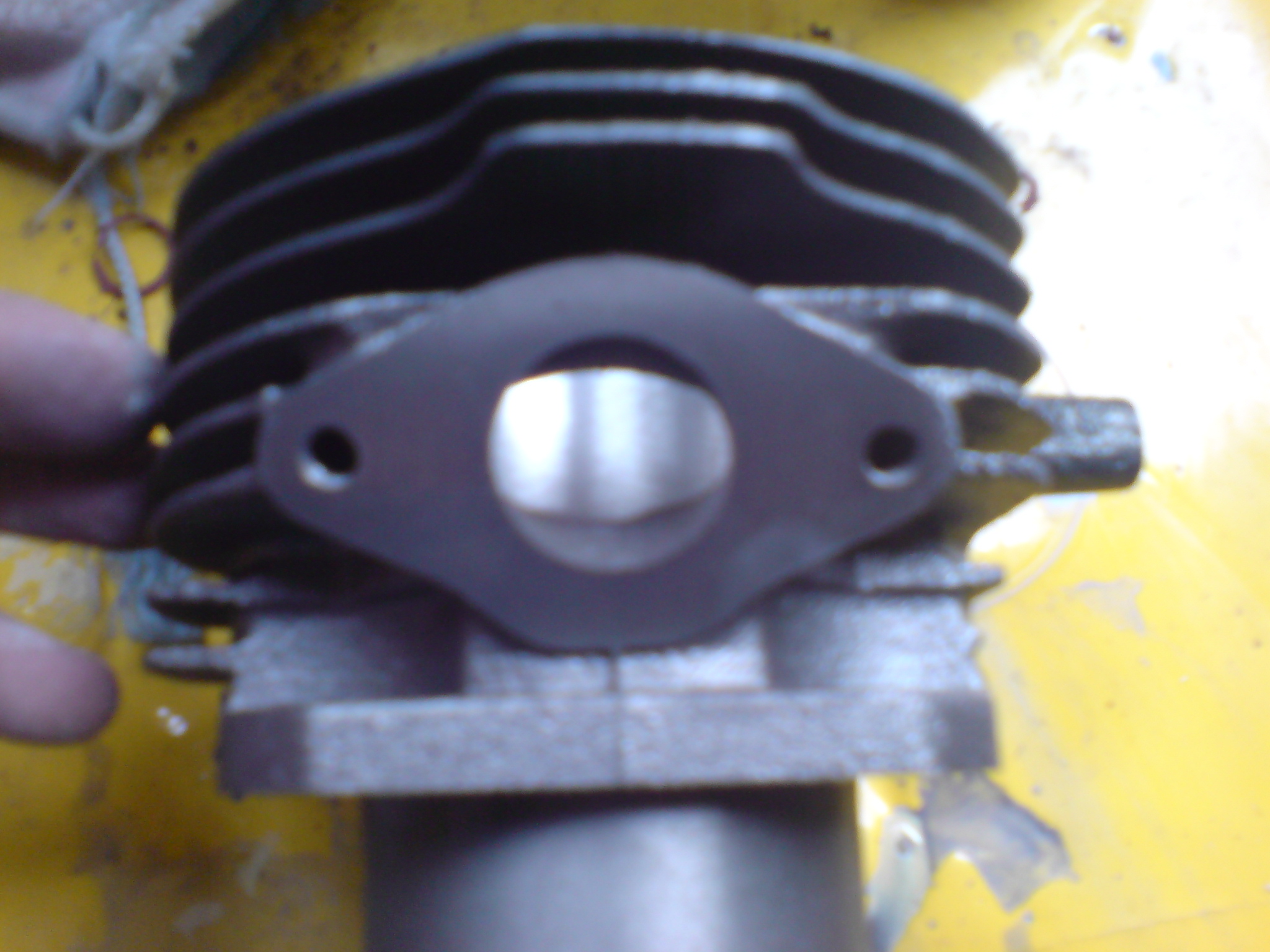

so gestern mit chup4 bisschen gefräst(danke nochmals!):
klar wär noch mehr gegangen, aber soll ja kein racer werden.

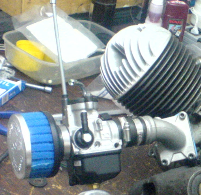

hab etz nen phbl 24 ad vergaser da.
is inzwischen auch zusammen gebaut.

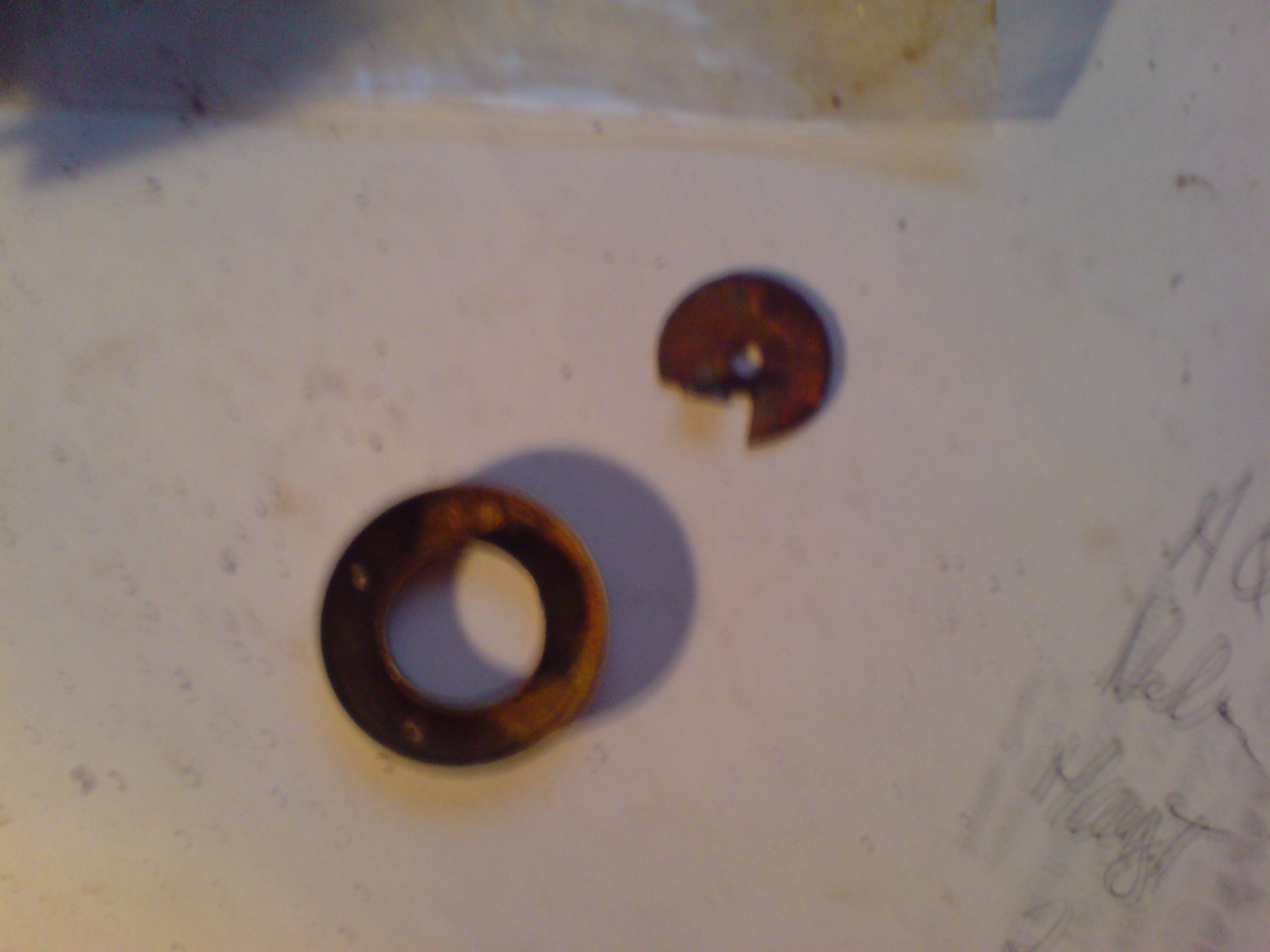

hab noch 2 metallteile über, bei denen weiß ich nich wohin. eins isn kreis mit loch in der mitte und eine seite geht senkrecht nach oben.
des andere is auch rund, aber bilder sagen mehr... denk dass es mit der feder zu tun hat.
oben drauf auf dem vergaser fehlt dieses schwarze gummi teil(seilzugkrümmer), welchen winkel nehm ich da am besten?
wie wird denn der gaszug eingehängt?
beim sip steht zum phbl 24 ad steckverbindung, heißt das, dass ich den polini ass nehmen muss, weil bei dem steht eben auch steckverbindung und beim malossi gummiverbindung, wie beim bs? kann man trotzdem den malossi benutzten, und des gummi stück weglassen?
will den vergaser noch auf den ziehchoke umrüsten. reicht da nur der umrüstkit? chokezug von nem 19er gaser hätt ich..
die shb luftfilter passen wohl nich. welchen nehm ich da am besten?muss ja auch rein passen.
würd mich noch sehr über zügige antworten freun, weil ich dann gleich bestellen kann.

oberes teil kommt oben auf den schieber und drückt die nadel immer nach unten.
Zweites kommt wenn du die schwimmerkammer aubschraubst auf den langen schnerpfel der den Düsenstock enthält. mit der u-öffung zu dir. Gruß jo
danke, dann is nix mehr übrig..
Genau, die kleine Scheibe ist das Halteblech für die Nadel und das untere nennt sich Schwallblech und ist dafür da bei etwas hoppeliger Fahrt zu verhindern das Luftblasen in das Mischrohr gesogen werden.

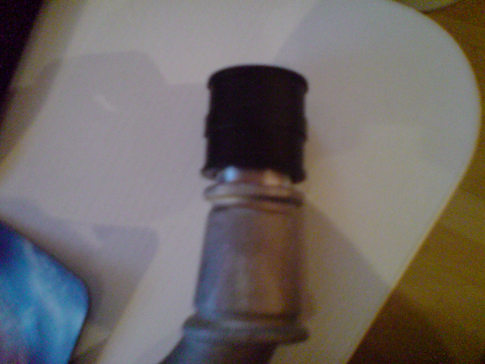

man bruacht den gummi gar nich. weil der vergaser nich rein passt, aber der 19.19er passt in den gummi.
der 24er wird reingesteckt. hab ich aber kein foto von etz da.
