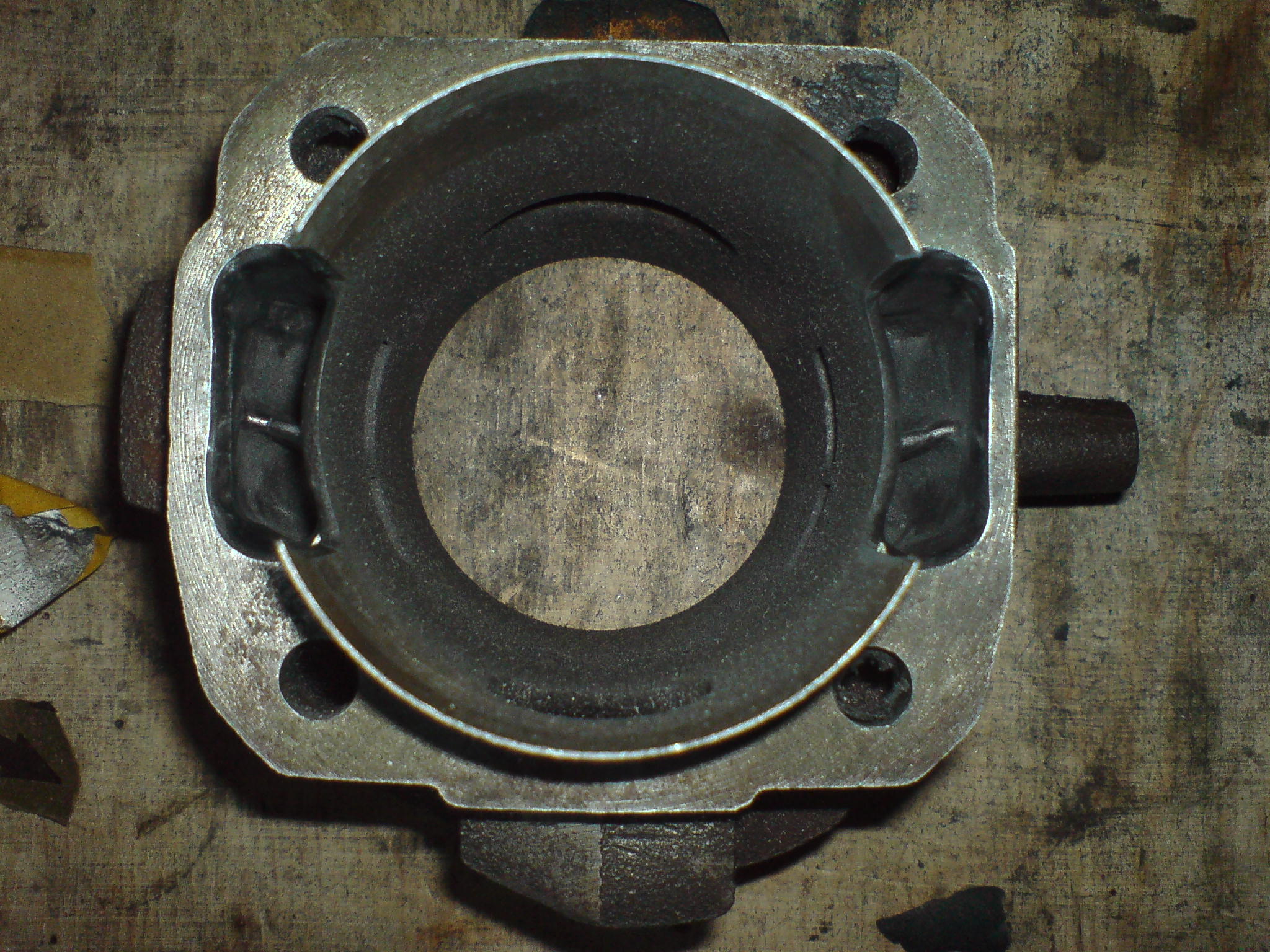

hab da 2 fragen zur zylinder und kolbenbearbeitung.
bringts was die zylinder üs zu vergrößern? so wie bei dittmars 133 projekt beschreiben?
im kolben sind über dem kobo loch jeweils 2 schraffierte fläche, kann man die auch weg machen?(sieht man auf der seite vorher)
Bearbeitet von bcs
sieht aus wie ein 112er mit gefrässten überströmern ,sonnst kann ich nichts erkennen ! :-D
hast du was an den steuerzeiten geändert oder so ?
steuerzeiten hab ich nix geändert. werd die aber bald messen und schaun ob ich den zylinder höher setzen will.
warn aber die fräsarbeiten für die katz, oda merkt man was?
