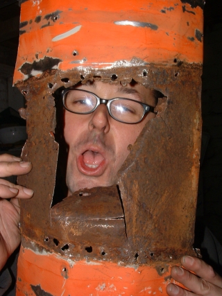

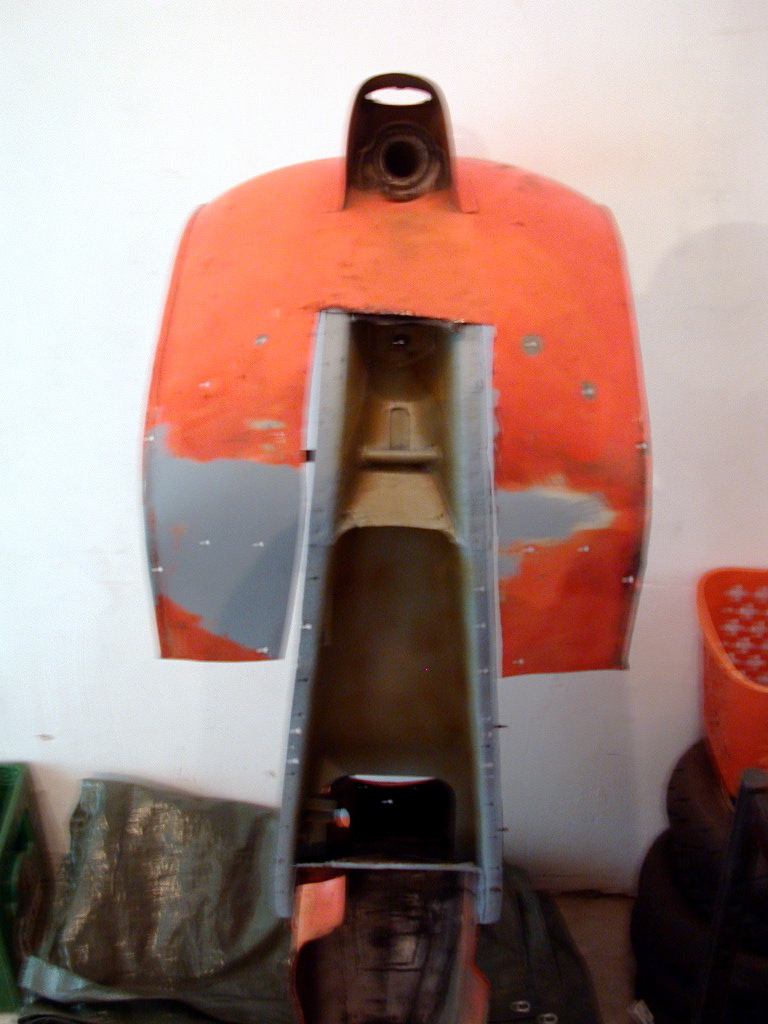

das mit dem rost ist verdammt schwierig, meine sah von aussen eigentlich bis auf ein mini-loch ganz gut aus, letztendlich innen aber völlig schoko:
ergebnis:
um sich ein bild zu machen könnte man evt. den tank und die darunterliegende plastikabdeckung ausbauen und in den holm fotografieren...
