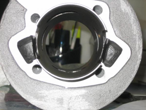

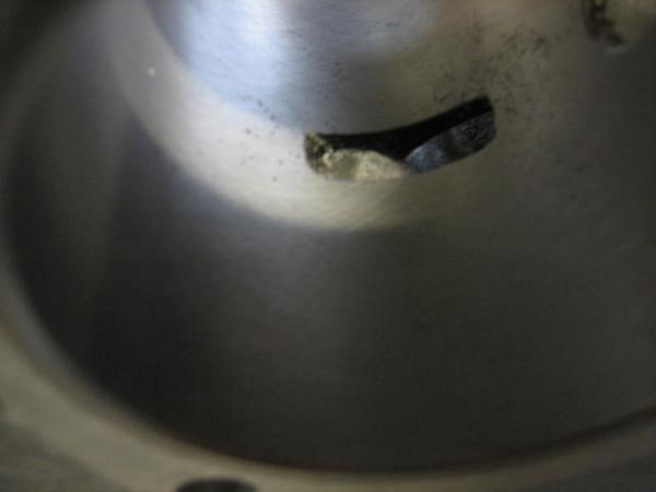

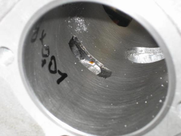

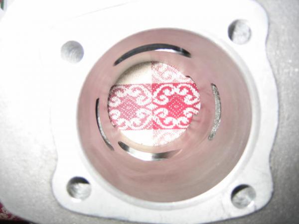

ich Tippe ja irgendwie auf die Spühlung
die Kanäle am SR waren echt grenzwertig, von Symetrie kann da keine rede sein. kann das sein dass das irgendwie daher rührt?
dass da irgendwie ein altgaskern übrigbleibt oder so?
oder liegts an was anderen?
am 175er mit Borgokolben hatte ich das damals auch ein bissl aber net so ausgeprägt...
Dieses Schwabengetune ist scho a schaß, fix oida
jetzt noch fotos
Steuerzeiten jetzt 170/122/148
