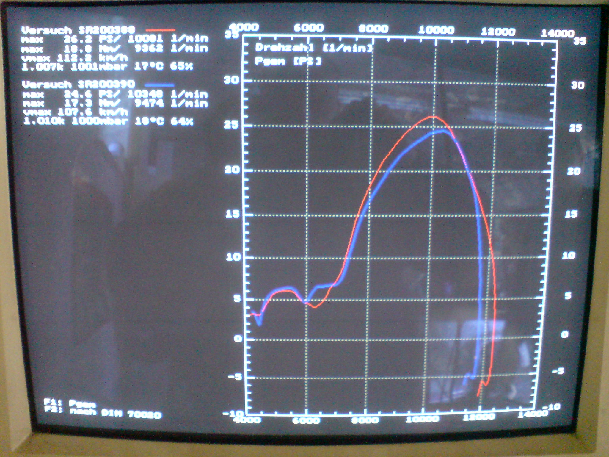

könntest du beim nächsten mal kurz 3 kurven mit parmakranz, vtronikkranz und ohne lüfterkranz direkt hintereinander fahren? damit man nen aussagekräftigen schwarz auf weiss vergleich hat.

Udo's Falc-Motor
Blau Kurve:
Parmakit mit Kranz auf den Prüfstand eingestellt.
Rote Kurve:
HP 4 ohne Schaufeln, da der Kranz am Motor anging. Zündung mittig.
Leider hatten wir für einen weiteren lauf keine Zeit mehr.
