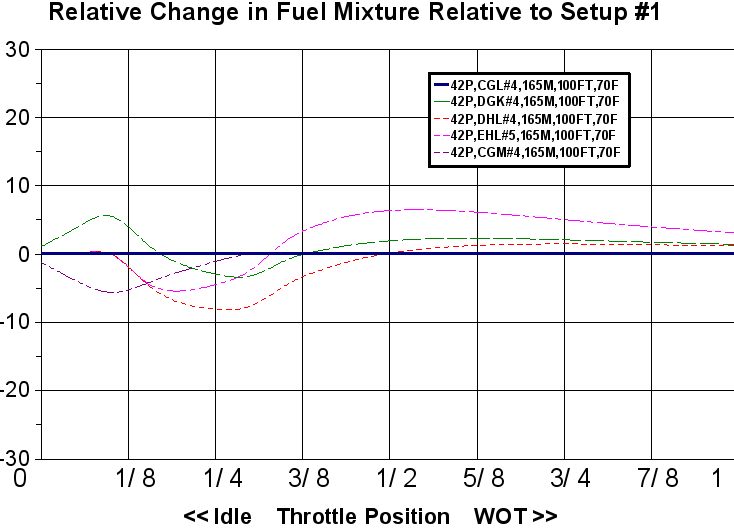

Lima, wie is denn deine aktuelle Wurfbeduesung? Ach ja, meine Tastatur hat sich irgendwie verstellt. Wie kriegt man die wieder normal? Is ein Fujitsu Siemens Laptop...
42 / CGL auf 2. Raste von oben / 168 müsste das aktuelle sein...

42er ND find ich ganz schön klein. Hab bei mir ne 50er drin (ist etwas zu fett, hatte aber keine 48er da und es lies sich über die LL-Gemischschraube regeln). Sonst sieht das aber eher vernünftig aus.
fmq? edith sagt: ahhja, jetzatt hoab ihs a... heuer is dr verlängerte um einsfühnfzig!
mit der 50er ist er nicht angesprungen. naja, beharrlich weitersuchen, der winter ist ja noch lang, kalt und dreckisch.

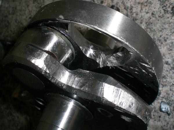

Das seh ich ja jetzt erst... aaaaaaaaalder! :-D
Schön mit den Dritten direkt ausser Welle gekaut... Oder verkenn ich das
jetzt komplett und das ist dynamisch megafeingewuchtet mit tausenden von
kleinsten Materialabtragungen?
Sogar am Pleuelstumpf die Phase der Zwangsölung gegengewuchtet... respekt!
Bearbeitet von lima
168er HD? Ich fahr 148! Könnte dein "Ganganschlussproblem"
erklären?!
Was für ne Welle ist das? Doch nicht die aus der PX, oder?!

die welle is vom supermann freakmopped.
168er HD kommt mir auch sehr fett vor ... ich fahre ebenfalls je nach wetter zwischen 148 und 152 und bin da auch immer ehr auf der fetten seite. und als ND fahr ich ne 35 ... alles drüber macht jedes einstellen unmöglich. das gebimmel behaupte ich mal liegt wiederum an der noch nicht gefundenen "richtigen nadel" ... das is ja das gute und schlechte an den keihins ... diese nadeldominanz! wenn man die richtige gefunden hat ist alles perfekt, wenn nicht klappts irgendwie nich richtig ringsrum. wie ist das ding den verdichtet? steht das irgendwo und ich habs übersehn? :-D allgemein evtl einfach mal IRGEND nen anderen kopf ausprobieren, der eben nicht anrammelt und schaun ob sich irgendwas ändert. das ganze kann schon auch "kopfsache" sein. verdichtung, breite der quetschfläche, winkel der quetschfläche usw usw.
erklären?!
Tja, das ist halt das komische, es klingelt ja arg (ab 108 im 4.).
Das geht auch nicht weg, hab schonmal mit Hand an der Kupplung
weitergezogen. Ob 155 oder 168 HD ist kein großer Unterschied.
Klare Sache, kein Sprit würde ich denken!
Nee, das ist die, die Freakmoped angeblich einem Unbedarften als getuned
und überarbeitet verkauft hat. Krasse nummer, falls dem so ist/war!
Ich hatte den weniger verdichteten Kopf für ohne Fußdichtung auch schon
probiert. Verdichtung muss ich mal auslitern und nachrechnen, aber ich
denke mit dem 1,5er Kopf +0,8er Fudi ist die auf keinen Fall zu hoch...
Danke für dei Tips auf jeden Fall, ich bleib am Ball...
Vielleicht sollte ich mal einen anderen Gaser testen. Wer weiss...
Bei 108 im 4. hast du gar nicht die nötige Drehzalhl um die HD vollständig
auszunutzen. Da reicht der Unterdruck zum ansaugen gar nicht. Der Bereich
wird von ND (die beim Keihin nicht zu unterschätzen ist) und durch die Nadel
gespeist. Meiner Meinung nach funktionieren die kleinen Nebendüsen nicht.
Hatte damit nur Ärger. Bin jetzt bei einer 45er angelangt und kann endlich
mal den Leerlauf und den unteren, mittleren Bereich einstellen. Wenn DAS
erledigt ist kannst du dich der Nadel und der HD annehmen. Alles andere
bringt meiner Meinung nach nix.
Wenn du den 4. weiter ziehen würdest hört der nämlich auf zu klingeln,
glaub mir. Hab ich schon mit ordentlich Arschwasser inna Buxe ausprobiert
als ich irgendwann mal die Schnauze voll hatte. :-D
Ab 115-120 hört der auf zu klingeln und zieht sauber durch.
Wenn du einen gescheiten Leerlauf hast, mit Gemischschraube zwischen 1-1,5
Umdrehungen draußen, und der sich beim plötzlichen Hahn aufreißen nicht
verschluckt, kannst du mit der Nadel weiter machen.
Aber da hat sicher jeder auch andere Erfahrungen gemacht, Motor abdüsen
ist halt ne Sache für sich...
