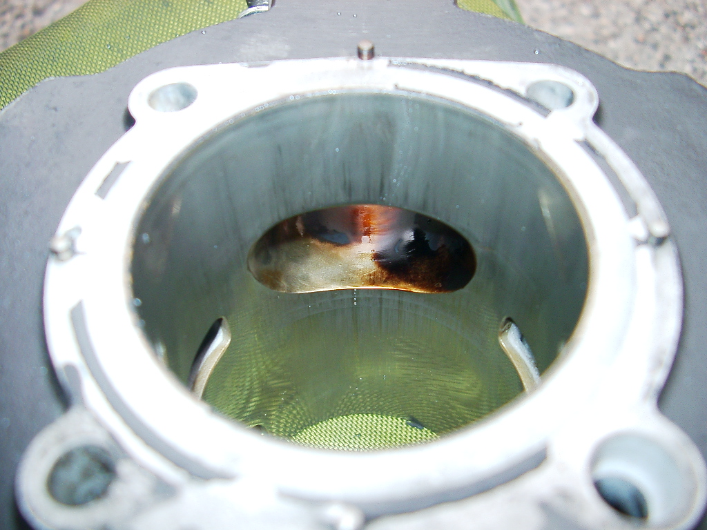

Gibts nix zu sehen an Detailles. Die ÜS sind "normal" gefräst, keine "maximalst"-Scheisse aber ich denke in Ordnung. Der Auslass is nur in die Breite gezogen (hoch war nicht nötig mit Fudi), hat 70% Sehne und wurd mal poliert (mal schauen ob er sauberbleibt dann).
Am Einlass hab ich noch nix gemacht, erst wenn der Kasten sitzt (unten muss was plangefräst werden, damit er ganz aufsitzt).
Vielleicht gibts irgendwann noch Detailfotos, mal sehen. Aber nur von fertigen Sachen.
das wird er manu! :love: hab ich vor paar tagen auch schon zum cox gesagt ... die 10min polieren lohnen auf jeden fall! ich hab über ostern auch den kram rauntergebaut und mir meinen polierten auslass mal angeschaut ... NIX an ölkohle dran ... also NIX was irgendwie aufträgt und das "loch" verkleinert ... alles was man HIER sieht is quasi nur farbe. bissi klebriger ölrest halt. knapp 8000km gefahren auf dem ding jetzt. generell schaut der ganze eimer noch immer wie neu aus :love: ... nur aufm kolbendach siehts alles nach mächtig zu fett aus! ;-) ... aber das lässt hoffen, dass da auch so schon mehr als die 27PS drinsteckten :-D ! hab jetzt mal die 0.2er fussdichtung noch rausgenommen um 130°ÜS Zeit hinzukriegen (vorher 132) und hoffe die ringe bleiben noch immer drin :-D . sollte der theorie nach so einiges an mittendruck machen können.
ansonsten ... schaut fein aus der kasten! :love: ganz schön gross :-D;-)
