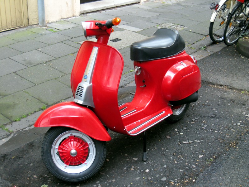

Hat unterhalten, danke :wheeeha: Ich hab die letzten 2 Tage auch in der Garage gewohnt
und herausgekommen ist der neue Nachwuchs im Fuhrpark:
Der Feuerwehrrote Kleinrahmen, das 2. Mobil vom RRR Chapter Girlfriends.
Dormagen heute und morgen ist feste in Planung, obwohl ich mir irgendwie den
Magen verhoben habe. (Stichwort Hähnchendöner?)
Hoffe das kommt wieder auf die Kette, gleich mal zur Apotheke und zurück düsen...
Aber muss gehen, soll ja die Probefahrt für die kleine werden!
Manu? :-D Kritik bitte :wheeeha:
