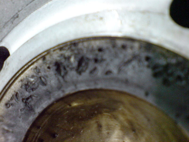

steht a57/bovert gut zugänglich. fahren tut da nix mehr, Kompression ist
leichter als Marions V50. Loch im Kolben, tät ich sagen...

Ansonsten: Heissen Dank an Cox, Roller ist in Sicherheit, Kopf runtergenommen, Übeltäter gefunden:
Ein halber (!!!) Kolbenbolzenclip ist durch den Motor gewandert. Erst zehnmal übel im Kopf eingeschlagen,
dann endlich den Weg zwischen Zylinder und Kolben hindurch gefunden. Knaaaarz. Ich schätze mal
das war an der Ausfahrt, wo dann keine Kompression mehr da war...
Das nennt man Pech... gebrochener Kolbenbolzenclip... §%$&§"%
