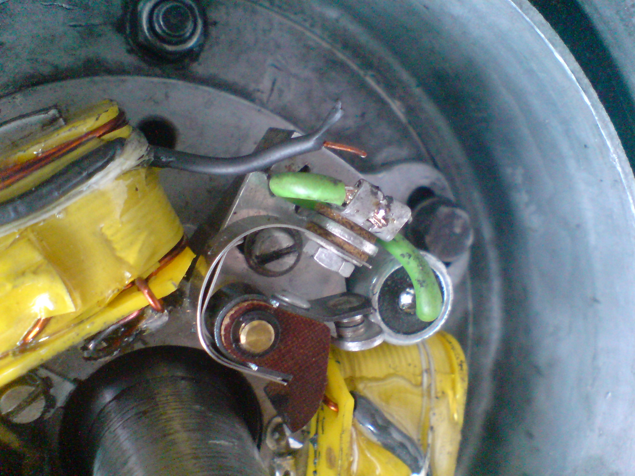

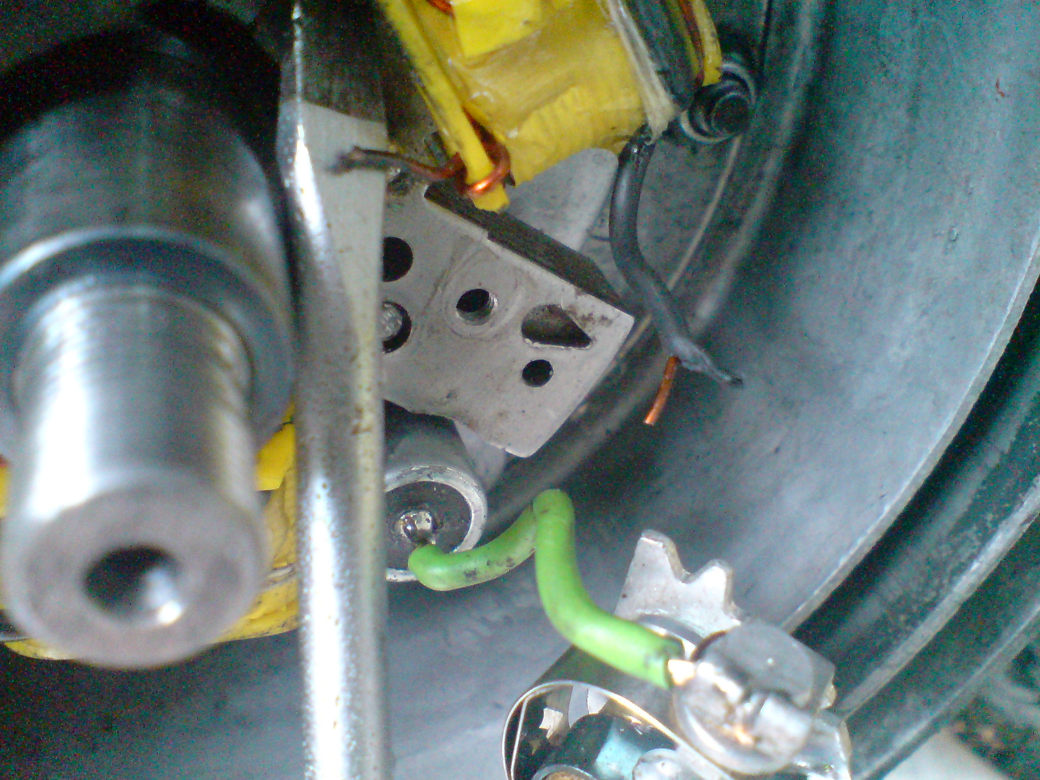

Nun ist leider grad der Zündfunke verschwunden.
Durchgangsprüfer natörlich net hier.
hast ja noch eine ganze woche bis schweden, das wird schon. :-D
F***, ne Woche- ich hab mich im Jahr vertan.
Wochenende wohl Arbeiten,...wenigstens fängt es gleich zu regnen an.
dafür aber einiges andere :-D
Alles einaml vernünftig löten und gut...wobei ich gelaube, dass ich das ganze Ausmaß der verhansung noch imemrnoch nicht erkannt habe
Korrektur:
ja, ich glaub auch alles mal vernünftig löten.
ich bin stark verwundert, dass hieran so etwas passieren kann.
Heansi Duty.
