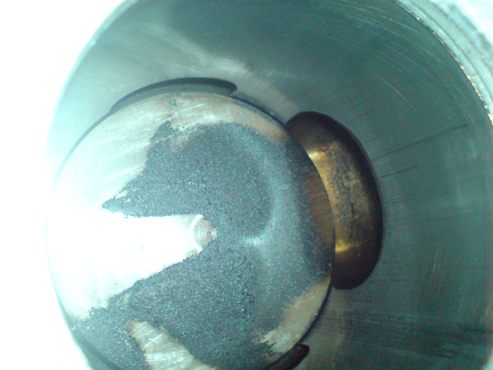

...da ich heute an einem ( derzeit verlorenen) Zitat vorbei kam ( es ging darin um optimierte Vergasereinstellung)
kann ich dieses 2 Tage alte Photo nicht vorenthalten.
sowenig wie möglich auseinander reissen- bislang war das Grauen hinter der nächsten Tür nie geringer...

Das Bild verwundert dann doch etwas, so ich mich richtig erinnere wurde damals penibelst auf passendes Kolbenspiel geachtet, solche Furchen würden dann doch auf eine etwas derangierte Vergasereinstellung hindeuten ( oder Falschluft oder sehr frühe Zündung)
So würde ich den auch nicht weiterfahren wollen, nachhohnen kost ja nicht Welt und die Dichtungen wären nach dem Wiedereinbau auch gleich neu.
Dürfte man erfahren welcher Zerstäuber da zum Einsatz kommt??
Eine Woche vor der EL, eine gewagte Aussage... die wenig weiterhilft, tät ich vermuten.
Würdest du den ganzen Klüngel falschluftend einfach wieder zusammen bauen?
Wenn der Cylander eh runter geht, würde ich mir die 2 Stunden nehmen und wieder einen Kreuzschliff reinmachen.

Honen overnite seh ich nicht, also Frage an die Kristallkugel: Fährt sowas 800km? ( bitte nur Eidesstattliche Aussagen).

um die riefen an sich würde ich mir jetzt keien großen sorgen machen, wohl aber um die Vergaser und Zündeinstellung, und eventulle falschluftquellen.
