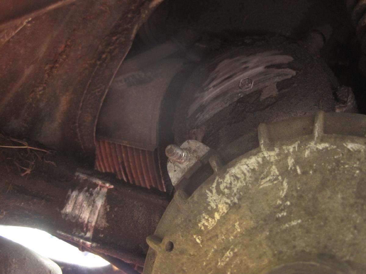

Habe zum ersten Mal auf PX Schwalbe Weatherman in 3.50/10 auf Standardfelge,
Problem: hinten schleifts am Stoßdämpfer Kupplungsdeckel...
Normal? Gibts ne Lösung ausser Unterlegscheiben... z. Bsp. den Deckel abschleifen,
bevor es der Reifen macht?

Kann ich bestätigen. Ich habe seit gestern das selbe Problem.
Da fehlt nicht viel.  Kann man vielleicht hinter das Rad auf die Radbolzen noch ne Unterlegscheibe legen, oder lieber nicht?
Dann würde das Rad etwas mehr links sein (von hinten in Fahrtrichtung gesehen) und vielleicht nicht mehr schleifen.
Oder du nimmst die Flex und schleifst die Kante am Reifen ein wenig weg ~ 2mm.

@px63 : Wenns nur ganz zart am Kuludeckel schleift dürfte das keine Probleme bereiten.
Als das Rad abgenommen hatte, konnte ich sehen, dass der Reifen sowohl am Stoßdämpfer, als auch an dem Kuludeckel
geschliffen hatte.

Ich habe es erstmal mit jeweils einer Unterlegscheibe auf die Radbolzen hinter das Rad probiert.
Scheint zu klappen, da schleift nun nix mehr.
Glückwunsch, das ist garantiert die falsche Lösung.
Damit taugt die Verschraubung nichts mehr (Trennfugen, fast keine Klemmlänge, Setzung, ...) und die Felge vermisst die Führung an der Trommel.
Was macht man dann? Unterlegscheiben nicht gut, mit der Flex den Reifen bearbeiten finde ich auch nicht gut. Ich hatte das Problem mal mit einem Heidenau K58 3.50-10 auf einer Alt PX, das er am Kulu-Korb schleifte...
Also ich werd einfach die Woche mal den Deckel abschleifen... bis bis jetzt ca. 100 km gefahren und es ist
am Reifen schon was ab... witzigerweise natürlich nicht gleichchmäßig, drei Stellen heben sich deutlich hervor....
beim Kollegen nebenan scheint mit neuen Reifen nix zu schleifen, hmmm
Unterlegscheiben find ich auch nicht so gut...
Mich würd nur ma interessieren ob es so ist, dass es mal passt und mal nicht...

Das ist ganz sicher der Fall.
Da gibt es Fertigungstoleranzen bei den Reifenherstellern und bei der Vespa sowieso...
Ich fahre ContiTwist und auch ContiTwist Race und die schleifen nicht.
Und wenn du schon dabei bist, vergiss nicht, noch die Profiltiefe nachzuschneiden.
Bearbeitet von Revolverheld

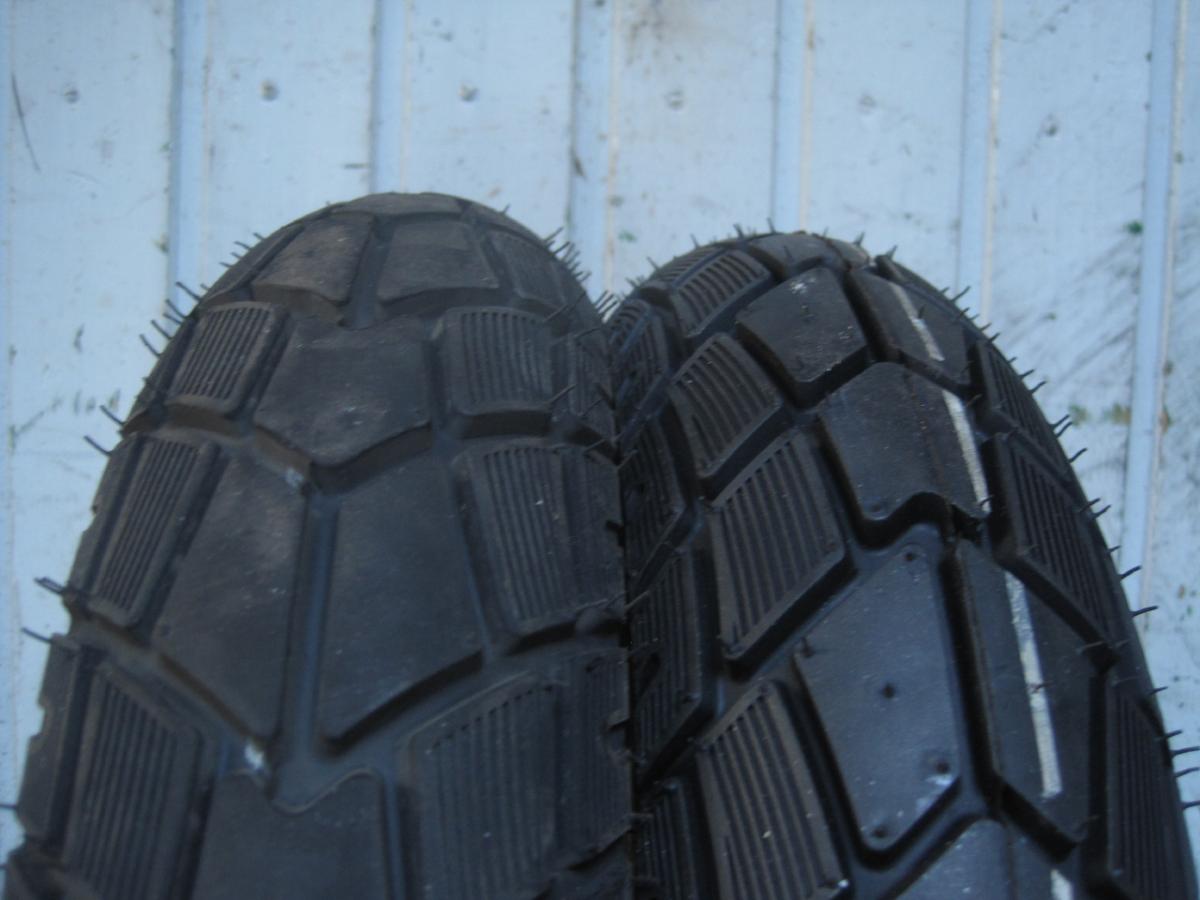

So, versuchsweise hab ich ma das ebenfalls neu bereifte Vorderrad nach hinten montiert, und, siehe da - kein Schleifen...
nachmessen hat ergeben das der Reifen vorne ca. 94,8 mm Breite hat und der, den ich hinten hatte 99,5 mm... der Umfang ist auch anders...
geschliffen hat der reifen nicht nur am Kupplungsdeckel sondern auch an der Traverse zur Schwinge hin...
... werde auch mal Schwalbe anschreiben und hören was die dazu so sagen
post-22998-0-97586100-1366980269_thumb.j
post-22998-0-66112400-1366980288_thumb.j
also gefühlt ist der neue 130er schwalbe raceman auch 1 cm breiter, als der alte schlappen, der vorher drauf war. auch ein 130/70 10er, aber anderes fabrikat. hoffe mal, dass das nicht schleift.. we will see.
2*Schwalbe Weatherman 3.5/10: gemessene Breite  95,7mm  und 96,6mm
3.5/10 heißt doch eigentlich 3,5" Breite(88,9mm), oder?
Bearbeitet von Liko
