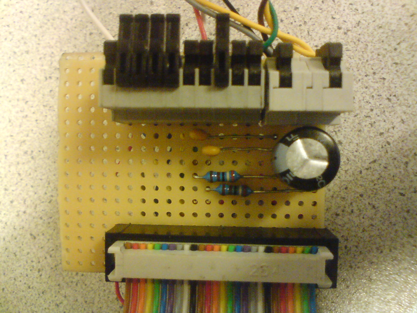

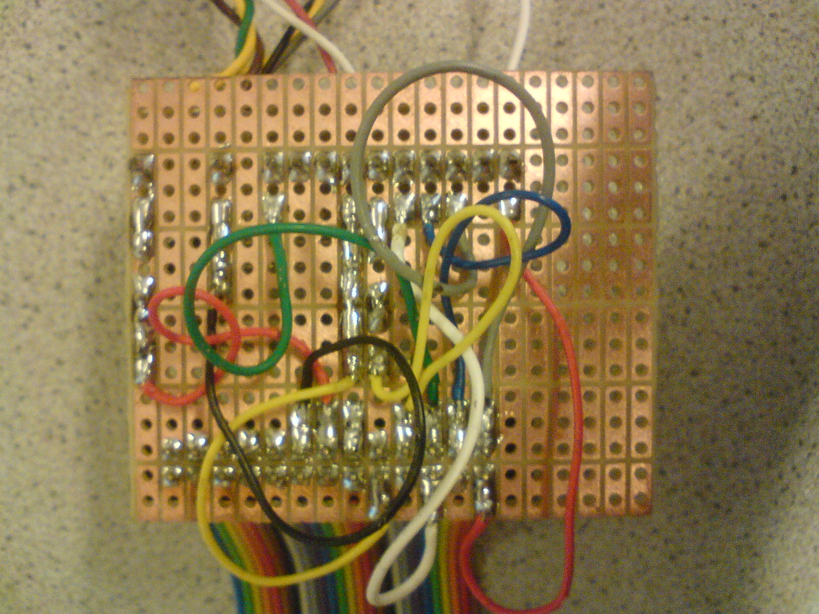

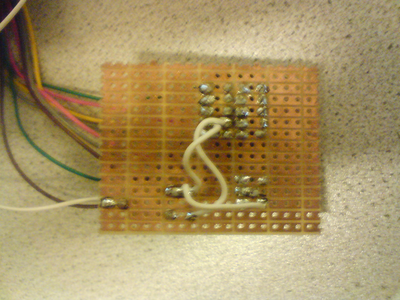

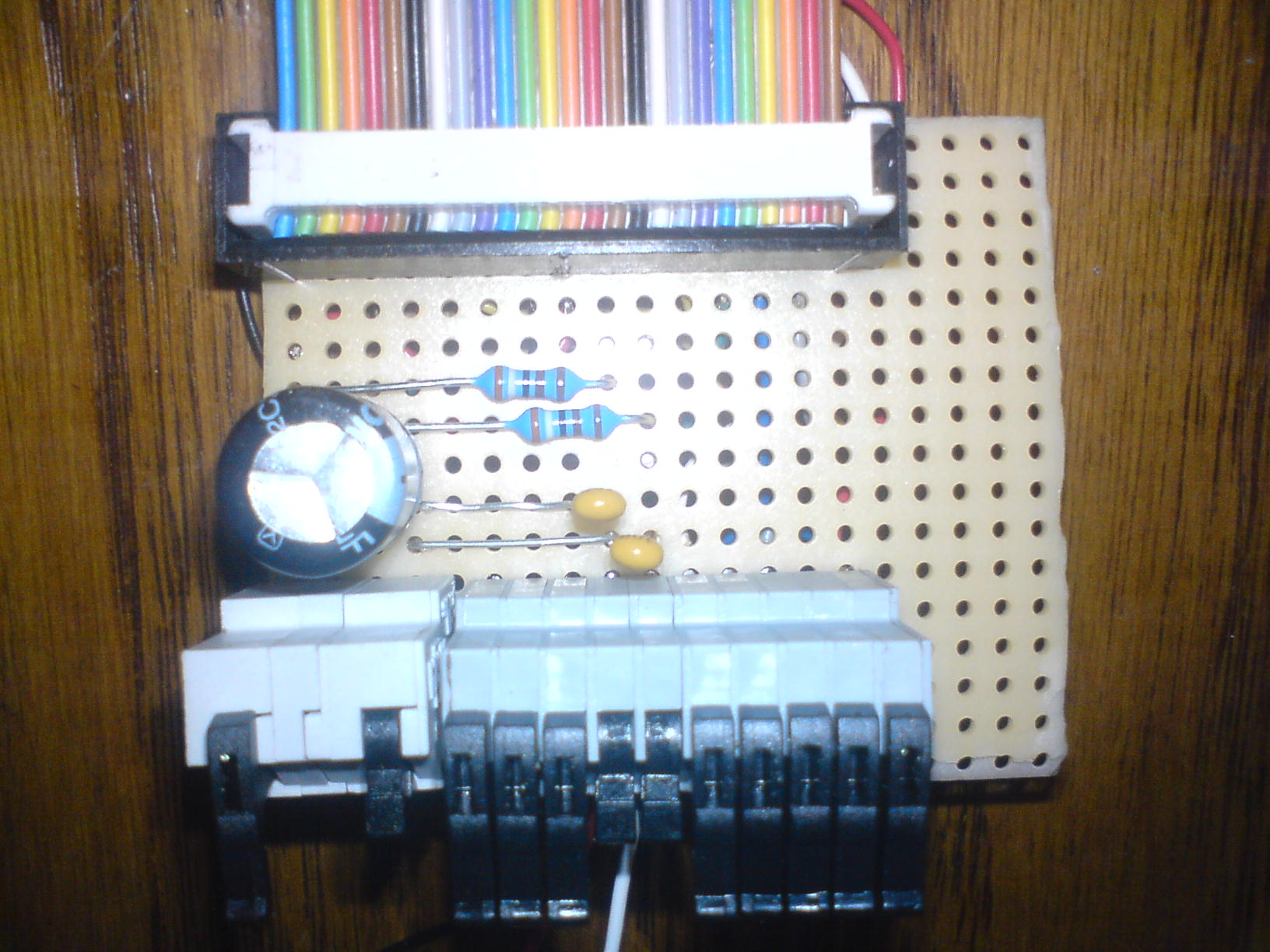

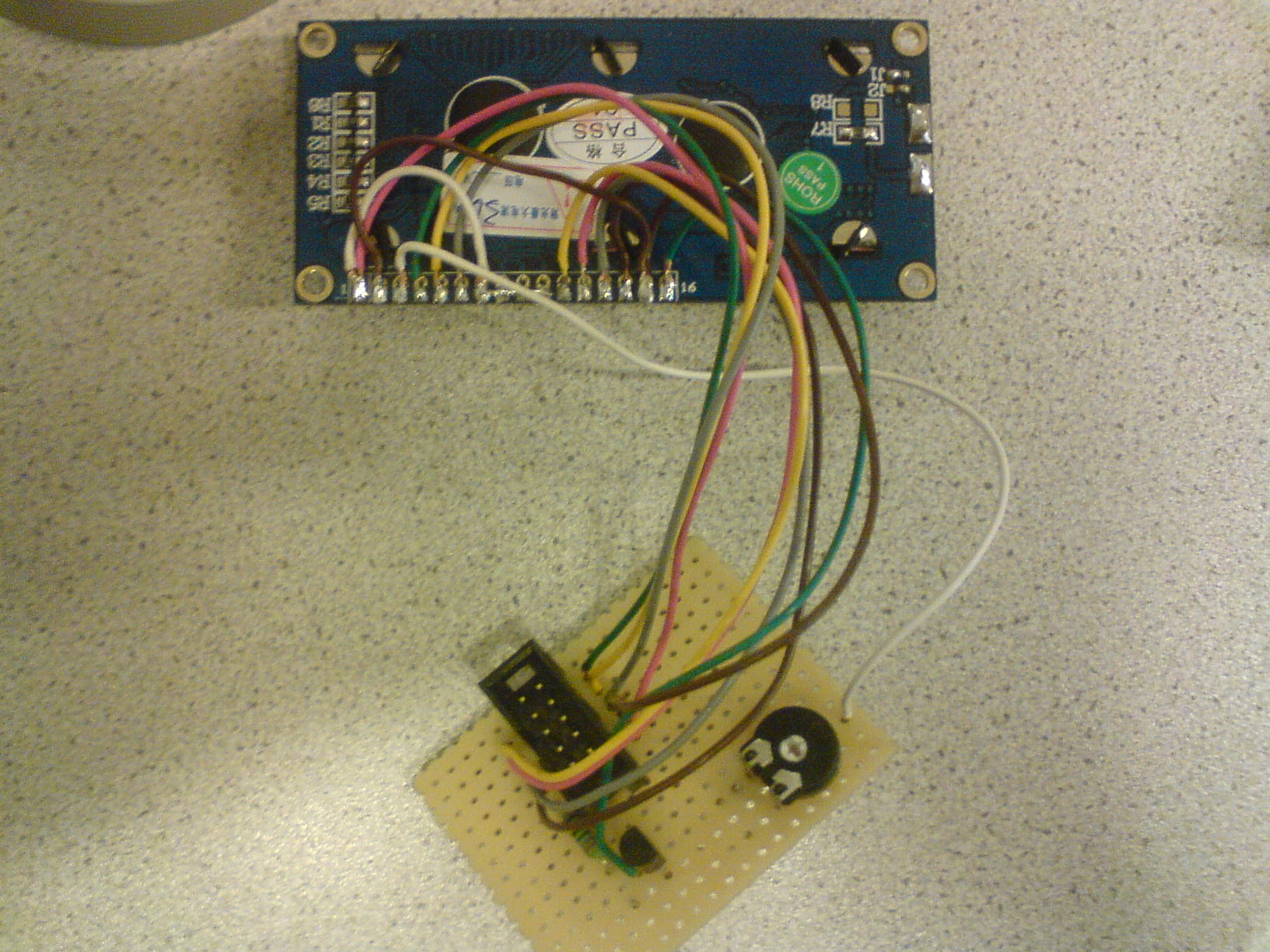

ich hab grad noch mal meins angeschlossen. um das "flackern" zu sehen muss ich das display schief halten. dann ist es aber da. rechte displayhälfte. geb mir doch mal die daten deines netzteils (spannungs, strom). ich schau derweil noch mal über deine bilder. hab ich schon ein foto deiner lcd-platine?
Also:
mein Netzteil liefert 16V -, 4,5A (ist das Netzteil von meinem Notebook)
Hier nochmal brandaktuelle Fotos von meinen Schaltungen:
Was ich gerade noch gemacht habe ist die Update-Frequenz gravierend zu erhöhen und jede Menge delays zu entfernen. Jetzt ist das Ding viel schneller und ich bilde mir ein, dass es weniger flackert (schwer zu sagen, wenn man es tierisch schräg halten muss ums überhaupt flackern zu sehen). An Deinem Netzteil sollte es eigentlich nicht liegen...
Ich hab noch nen anderen programmiertechnischen Ansatz bekommen den ich gleich noch ausprobiere. Ich hab halt die problematische Schaltung nicht vorliegen...
Wenn ich das Flackern nahezu oder ganz weg bekomme, dann schick ich Dir nen Mega (bau Dir die anderen Änderungen vielleicht gleich mit ein) und Du probierst den. Wenn es klappt, dann schickst mir Deinen zurück. Wenn nicht, dann schickst mir Deinen ganzen Krempel damit ich Hand anlegen kann.
