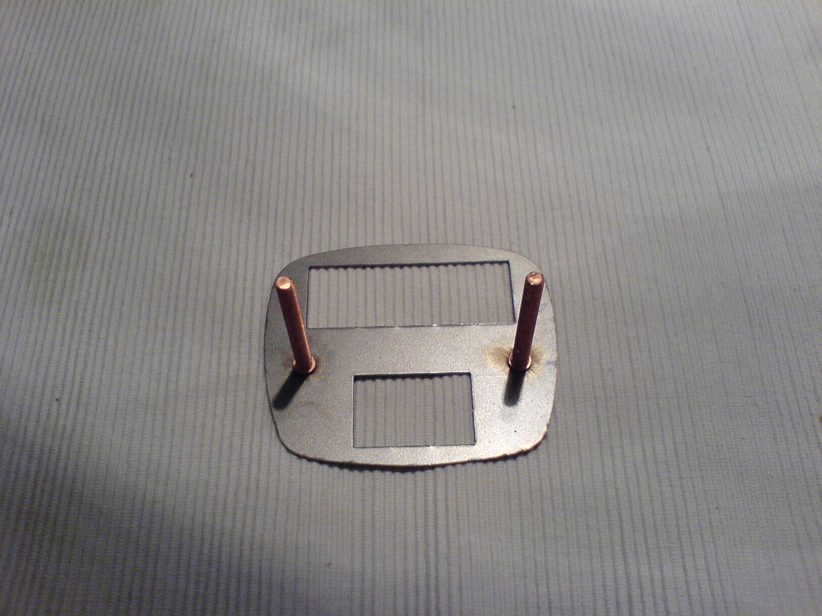

wollte ja schon lange ein paar Bilder reinstellen, wie mein VNB Drehzahl + Tacho Umbau ausgesehen hat. War ein Sigma BC400 + ein Daytona - jeweils nur das Innenleben vergossen mit Epoxid Harz. Ein gelasertes Tachoersatzblatt mit aufgeschossenen Gewindestiften habe ich mit einen Tachorahmen mit Glas verbörtelt. Anschliesend das Ganze von oben in den Lenkerkopf, von unten die vergossene Paltine darunter und dann mit einer Aluplatte von unten Glas + Platine gegen das Lenkerinnere verspannt. Vielleicht hilft es beim verbauen eures Supercomputers!

Hi,
Jan
Hi Jan,
danke für deine Fotos und Ideen - bei den meisten von uns soll allerdings nicht nur das Ziffernblatt geändert werden
sondern es soll eine Aufnahme für Display und die 2 Taster entstehen, welche ANSTATT dem originalen Tacho eingebaut
wird. Badbull hat bereits einen Prototyp fertig!
lg LeveL
Und der wartet bei mir im Keller darauf verbaut zu werden. Jetzt widme ich mich aber erst mal dem Code damit ich noch Levels, Borchis und Fuffis Päckchen fertig machen kann.
