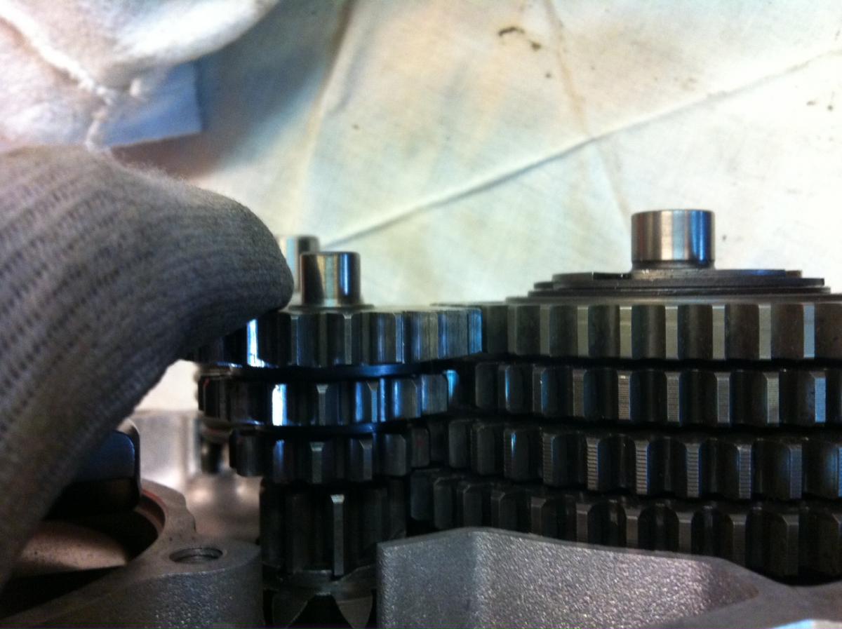

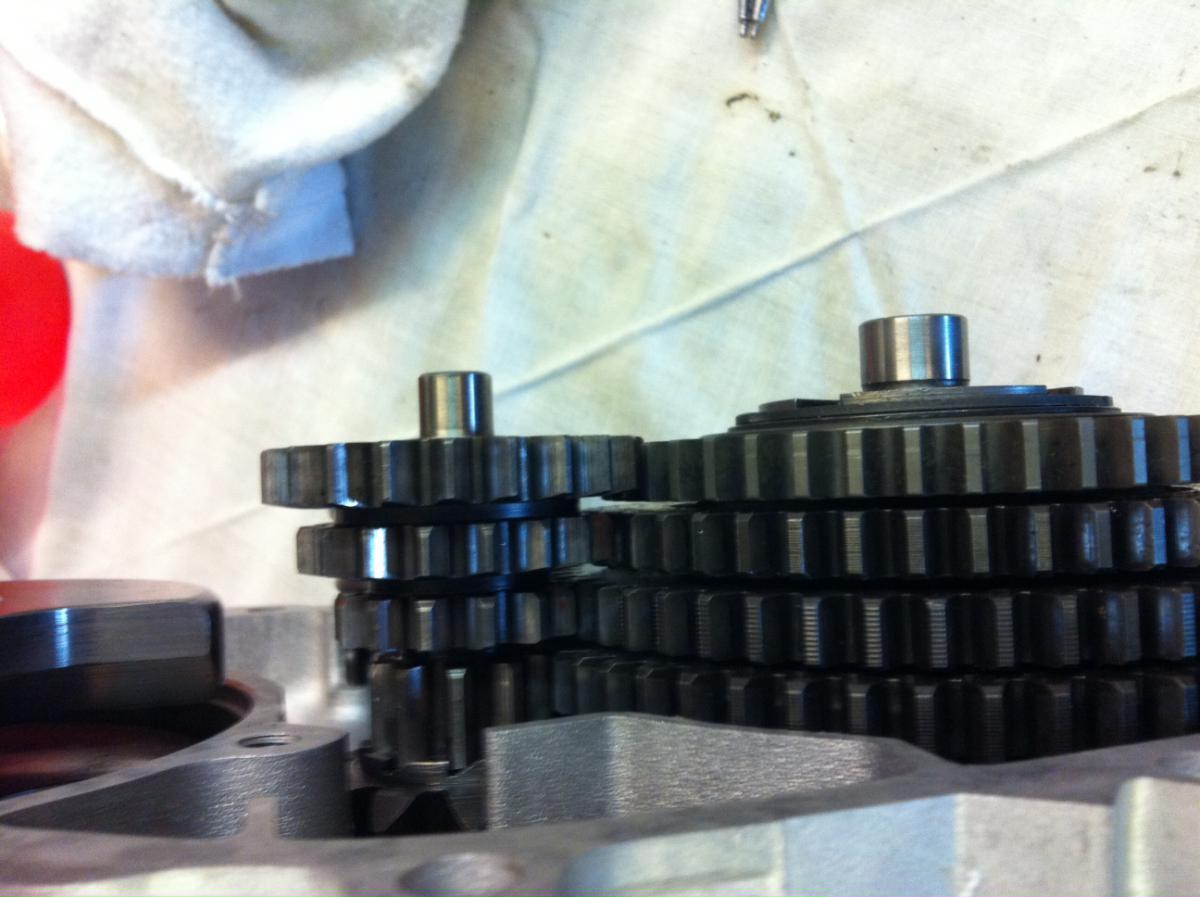

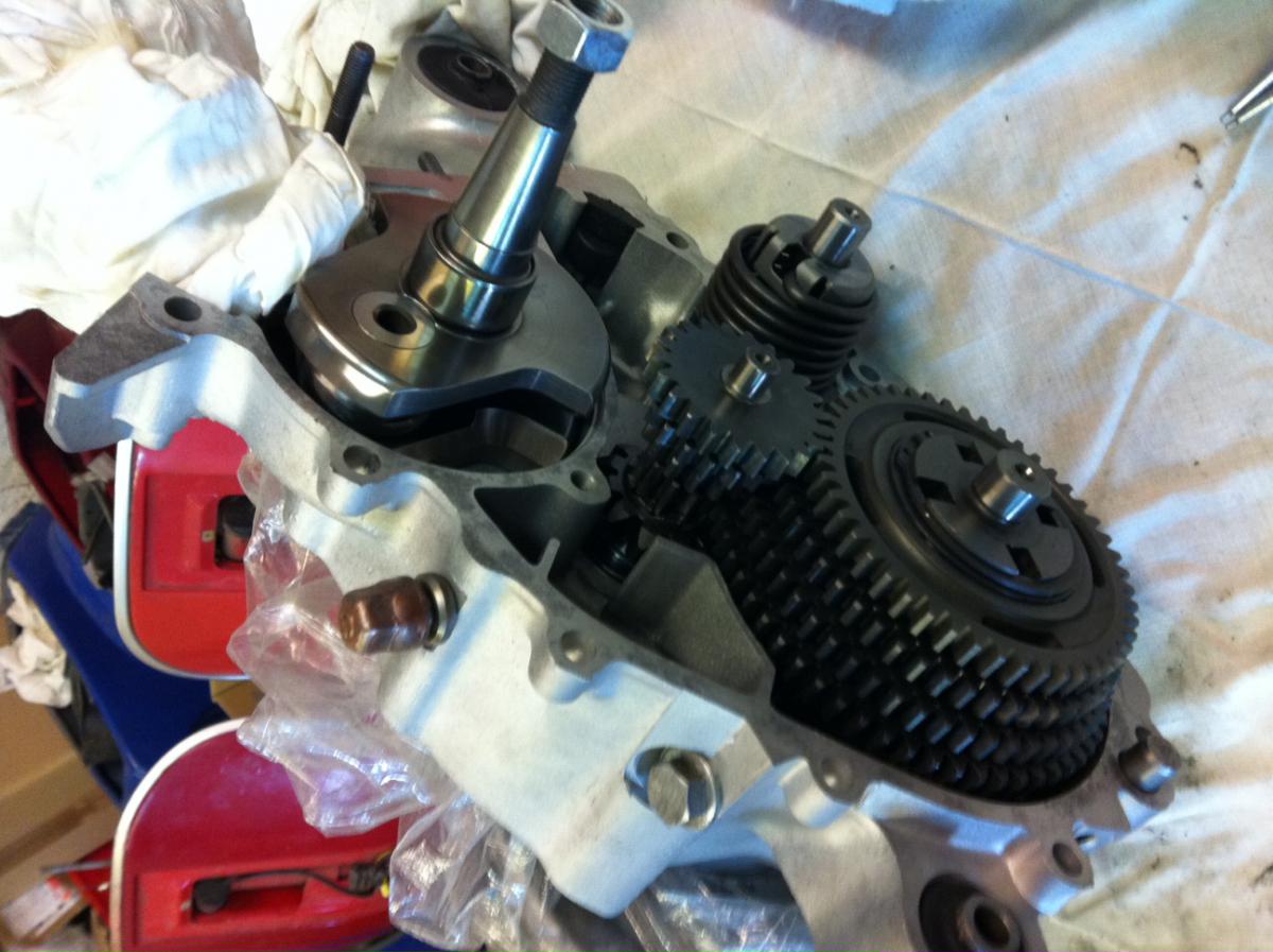

Ich habe die Befürchtung das ich meinen DRT kurzen vierten falsch herum eingebaut habe. Ich habe es ca. 0,3 oder 0,4mm distanziert damit alles passt. Ich hab aber hier irgendwo gelesen das 2,8mm (oder so) distanziert werden müssen.
Ist das richtig?
Das Getriebe um das es geht ist bereits im Motor. Könnte zwar wieder auseinander aber wenn es sich so klären lässt wäre es besser.
Ich hab vorher mir alles genau angeschaut und die Klaue greift in die Flanken und wie gesagt kamen mmir 0,3mm sinnvoller vor als 2,8mm. Denn das Gangrad passt in beiden Richtungen drauf und die Schaltklaue greift noch rein.

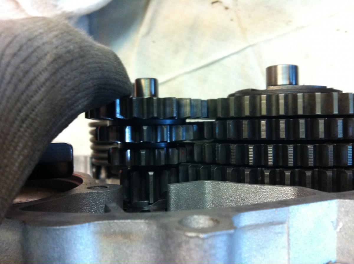

Ich hab das heute nochmal mit einem zweiten Getriebe und einem zweiten kurzen vierten durchprobiert und gemessen.
Hier die Bilder vom verbauten Getriebe bevor ich den Motor zusammen geschraubt habe:
post-5837-0-93483500-1325623429_thumb.jp
post-5837-0-28678200-1325623434_thumb.jp
post-5837-0-52768700-1325623438_thumb.jp
post-5837-0-06050600-1325623443_thumb.jp
passt das so oder muß das anders herum?
Ich meinte jetzt das ich es um den Wert 0,3 oder 0,4mm distanziert habe.
Das Spiel am Ende war ca. 0,15mm.
Ich habe es sowohl zwischen den Rädern als auch mit zwei Fühlerlehren unter dem Schulterring gemessen.
Bearbeitet von Ruhter Skuhkie
das ist super :wacko:
Nur ist meine Frage ja nach der Richtung wie rum das Gangrad drauf soll da es in beide Richtungen geht. Einmal ensteht ein Spalt der ca. 0,4-0,6mm breit ist und einmal ein Spalt der ca. 2,8mm. Hab irgendwo hier im Forum gelesen das es normal sei so große Distanzen noch zwischen zu legen beim kurzen vierten - mir kommt das aber komisch vor und ich finde es nicht mehr wo ich es gelesen habe.

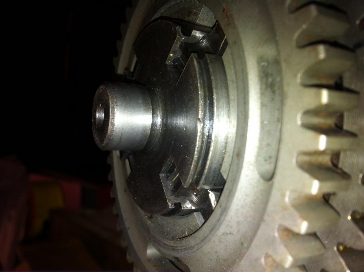

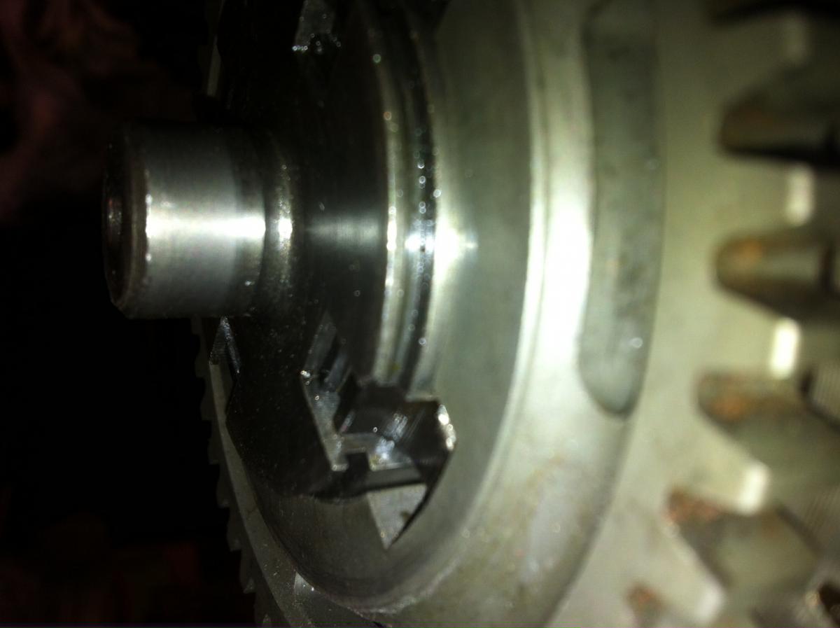

ich hab da mal Bilder zu gemacht um das evtl. klarer werden zu lassen was ich meine:
einmal sieht das so aus:
und anderherum sieht das so aus:
in beiden Fällen greift die Schaltklaue ausreichend
