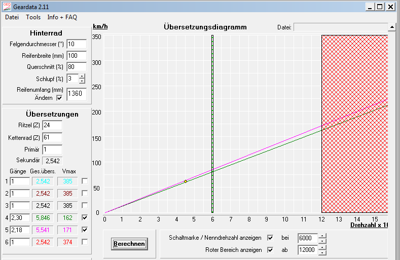

iges = i1 x i2
also :
2.54 x 2.18 = 5,53 ( DRT 4er)
2,54 x 2,30 = 5,84 (DRT Runner)
das heisst, mit der Runner Nebenwelle ist deine gesamtübersetzung kürzer.
hier noch mal als veranschaulichung, damit man das irgendwie in km/h begreifen kann

wichtig ist auch, das der sprung von 3. in den 4. gleich ist, ABER du bei der runnerwelle den 3. auch kürzer hast
(und dadurch den 4. auch im direkten vergleich kürzer, da ja der sprung gleich bleibt :wacko: )
