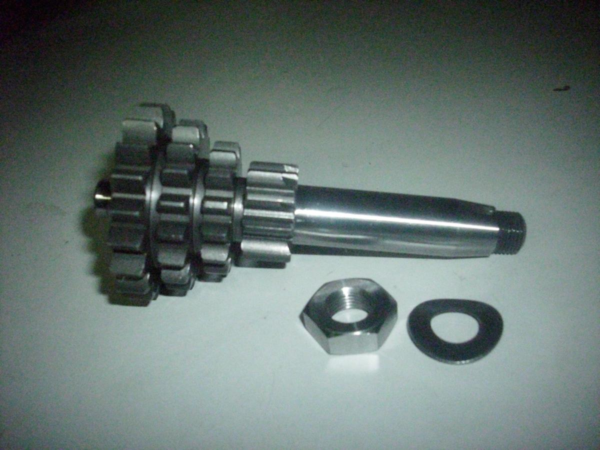

  Am 15.3.2012 um 19:44 schrieb vespetta:
neue drt nebenwelle, nennt sich 4. extra corta
hat 10/14/18/20, und funktioniert auf alle 4 original gangräder,die 1. 3 gangräder kann man natürlich längen/kürzen
post-15011-0-83572300-1331840657_thumb.j
kürzer als der zirri? zirri hatt glaub ich Z 21
luk
