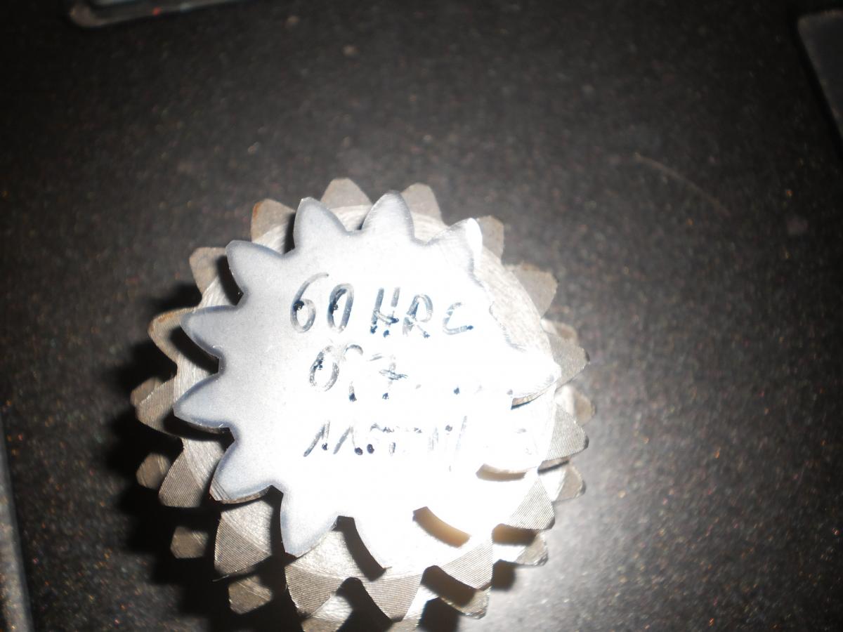

also ,ich hab jetzt heute vom weellee die runnerwelle zerschnitten und die randhärte geprüft und hab dabei folgendes festgestellt !
die einhärtetiefe ist 0,7-0,75 mm bei einer härte vor 60 hrc (rockwell prüfverfahren).
ich würde sagen das die einhärtetiefe viel zu tief ist ,eine eht von 0,2 oder max 0,3mm würde locker reichen .
ich bin deshalb am überlegen meine runnerwelle weich zu glühen und sie mit weniger eht zu härten ?!
ob es etwas bringt ist dahin gestellt ....
bei dem modul das bei uns gefräst ist denke ich werden die zähne viel zu spröde und somit schlagempfindlich .
hiermal noch 2 bilder,ich hoffe man kann den härteverlauf erkennen .....
post-10606-0-28366900-1347542655_thumb.j
post-10606-0-11520100-1347542675_thumb.j
