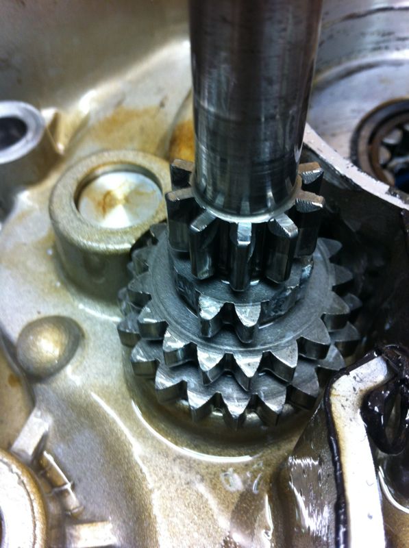

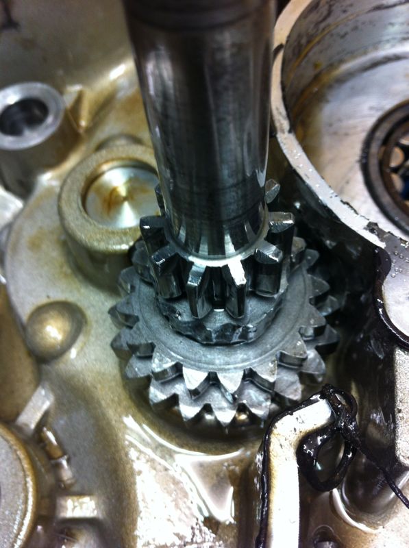

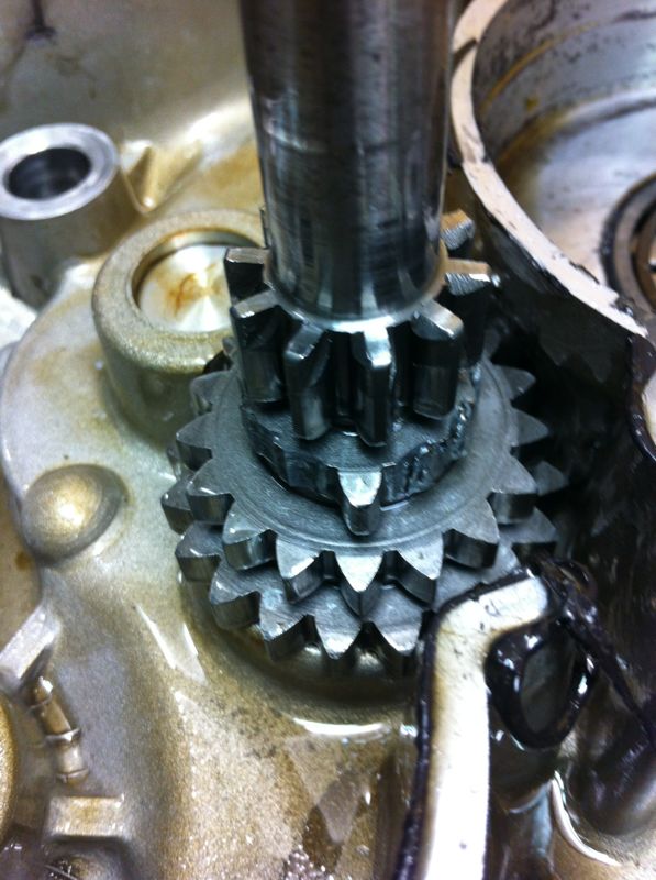

Habe heute meine Runner genauer angeschaut.
Bin kein Metaller daher ist Eurere Meinung gefragt.
An den zweiten Gang habe ich einen Drall oder Narben und an den ersten Gang Abdrücke...
Fahrbar?
Ist das Normal so?
Charge G11 21 20R
Fahrbar?
Ist das Normal so?
Charge G11 21 20R
die oberen auf bild halte ich für problemlos, die tiefen kratzer vom stossen eher nicht, weil ja genau da
der zahn überläuft! brechen tun die dinger aber sicher wegen der zu tiefen härtung! meine meinung..
