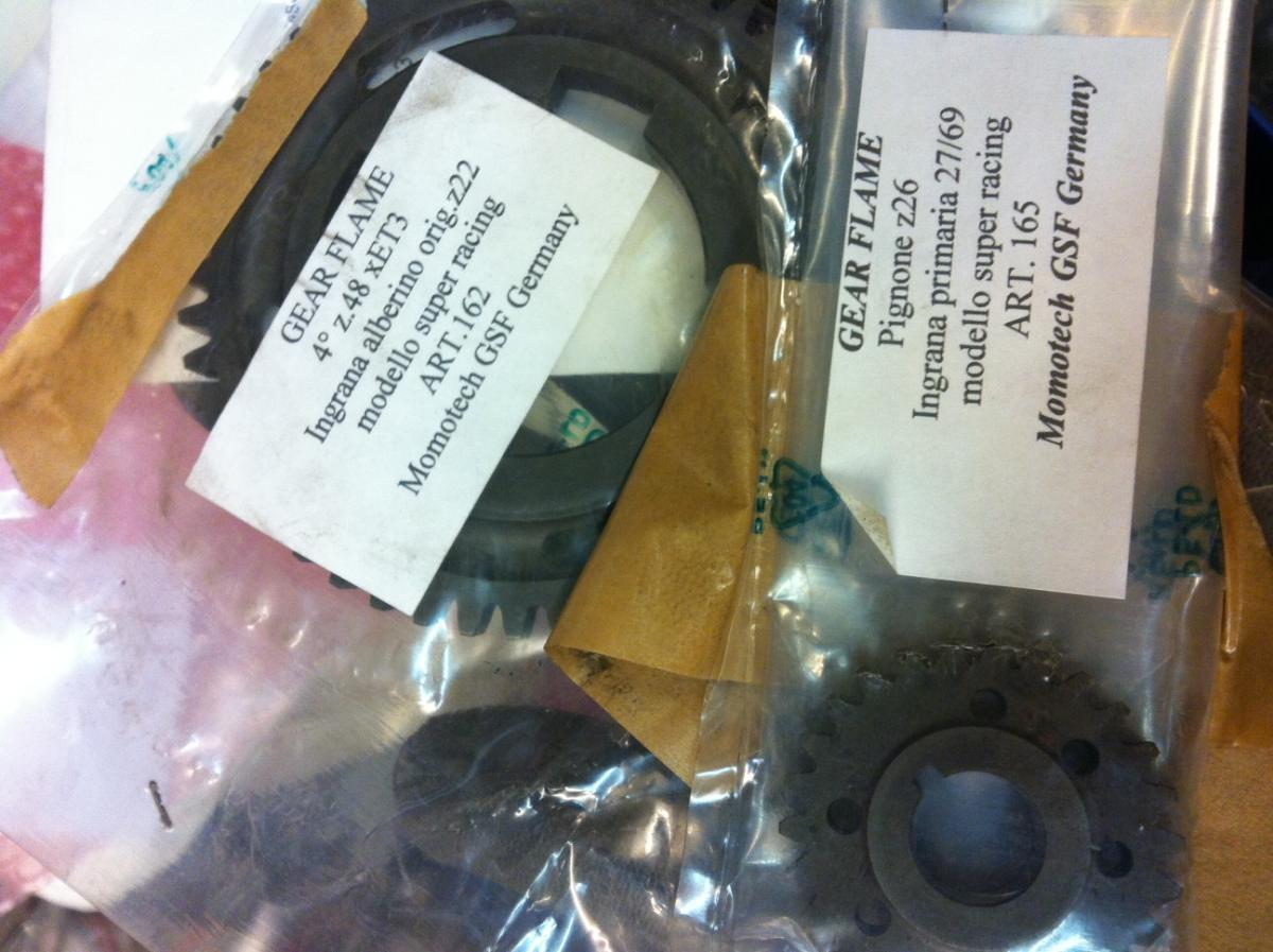

Ich hab da mal ne Frage.
Ich habe mir vor 5 Jahren zwei Stück DRT kurzer Vierter Gang SF 48 Zähne gekauft.
Liegen halt so rum wie vieles bei mir wozu ich nicht komme....
Nun lese ich, mal hier mal da, dass es nicht gut sein kann (wegen Profilverschiebung oder so) wenn 2 Zähne Unterschied im Vergleich zur original Paarung entsteht.
Ich kann zwar kein italienisch aber auf der Verpackung steht doch was von Kombination mit original (vermute ich zumindest aus dem Kaudawelsch was mir der Googleübersetzer auswirft).
Also kann ich die Gangräder mit nun mit der original Nebenwelle kombinieren oder ist das nicht zu empfehlen?

falls du bedenken hast, ich kauf sie dir ab
die alten drt gangräder waren aber auch weicher und lagen nur wenige hrc über oder um den piaggio-wert. die hrc-werte von rally 221 kommen mir da sehr bekannt vor.
allerdings ist eine eindring-prüfung auch nicht die volle wahrheit. in der theorie zumindest könnte man sich noch mal mit dem härteverlauf beschäftigen, also das entsprechenden bauteil schleifen und ätzen.
um vor dem einbau sein gewissen zu beruhigen, kann man ja durchaus mal eine eindring-prüfung durchführen, zumal dies ja für das bauteil zerstörungsfrei möglich ist.
das könnte zur selbstkontrolle natürlich auch mal der herr drt machen. pro härte-ladung einfach mal da rein pieksen, sollte gehen - wenn die gesamte nummer so trivial zu managen wäre..
auch sollte man an die zahnform mal denken. bei einem 1.gang mit 54z hätte ich relativ wenig bedenken bei einer höheren härte, da die zähne recht massiv sind.
bei den gängen 4- 48z ; 3- 51z und deren fast schon tallierten zähnen oder dem 2,3, gang der runnerwelle, wird das vermutlich sehr wahrscheinlich zu problemen führen.
also das nur soweit dazu, dass man eine höhere härte nicht pauschal verteufeln, sondern auch eher nach der einbausituation beurteilen könnte.
(obacht vermutung)
also entweder kommt es beim härten zu verwechslungen der bauteile oder es geschiet schlicht und ergreifend aus kostengründen, dass die drt-produkte zum anlassen mit deutlich massiveren teilen zusammen gelegt werden und somit falsch gehärtet werden.das wiederum, kann natürlich auch ohne wissen des herrn drt passieren. oder der unwahrscheinliche grund: die härterei hat keinen bock ihren job ernst zu nehmen...
da ich das zeug selbst fahre (bisher mit ü25ps problemlos) und der getriebe-salat ja doch trotz böser flankenverschiebung im grundsatz zu funktionieren scheint, bin ich allerdings auch mal auf die lösung/erklärung gespannt.. alleine schon für's gewissen - denn der kopf fährt halt schon mal hier und da mit.

klar...die laufen mit der normalen Nebenwelle
Danke ;-)
Eine ist bereits verbaut (der Motor läuft aber noch nicht) und für die andere habe ich auch noch Verwendung. Aber das Gangrad kann jetzt ja auch nicht mehr als die Nebenwellen-Bearbeitung von Madsoulutions - da kommt man auf die gleiche Übersetzung falls ich mich nicht irre.
Ich kann versuchen die "alten" DRT Räder mal zur Härteprüfung zu geben falls es wen interessiert.

So, hier nun auch meine Ergebnisse.
Ist wie zu erwarten alles im grünen Bereich - nur der Vollständigkeit halber hier die Werte.
Die DRT Teile wurden vor 5 Jahren gekauft.
Original Primärzahnrad von einer 2.86er: 550 - 650HV (52,3 - 57,8 HRC)
DRT Primärzahnrad 26er: 580 - 680 HV (54,1 - 59,2 HRC)
ermittelt an 3-4 Messpunkten jeweils deswegen der Bereich / die Werte schwankten stark - deswegen die Spanne
Bei den Gangrädern waren die Werte nahezu gleich und es wurde ein Mittelwert gebildet.
4. Gang original V50/PK: 570HV (53,6 HRC)
DRT 48Z.: 580HV (54,1 HRC)
Verfahren war zerstörungsfrei - kein Eindringen - genaueres liefere ich nach. (ich schätze Ultraschall)
