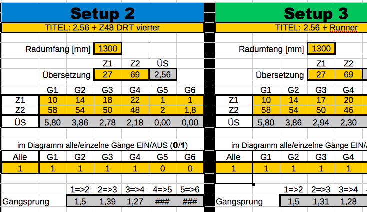

  Am 31.1.2013 um 18:03 schrieb re904:
Der Gangsprung zwischen 3 u. 4 ist bei dem normalen kurzen Vierten gleich wie bei der Runnerwelle, nur wird hier eben auch noch der Sprung auf die Dritte verkürzt. Und das ist mMn nicht notwendig. Ich bin noch keine Steigung gefahren, wo ich die Dritte nicht hätte ausdrehen können mit der 2,56er. 3.00 ist schon etwas kurz.
hm hast du da unterlagen? oder nen rechner der die einzelnen übersetzungsverhältnisse ausspuckt?
(ich weiß...suche und so, aber mein Getrieberechner hat nur Vmax)...
THX
Bearbeitet von beefryker
  Am 31.1.2013 um 18:30 schrieb re904:
Habe es mal in das Excelfile vom Motorhead eingegeben, Screenshot gemacht, da siehst du, dass der Gangsprung von 3 auf 4 bei beiden gleich ist.
post-37766-0-32631900-1359657023_thumb.p
Geil! darf ich das file haben? PM!!
  Am 31.1.2013 um 18:41 schrieb Motorhead:
:satisfied:
Danke natürlich dem Schöpfer des Programms, Senor Motorhead, ich werde jede Publikation zitieren.... :-D:cheers:
