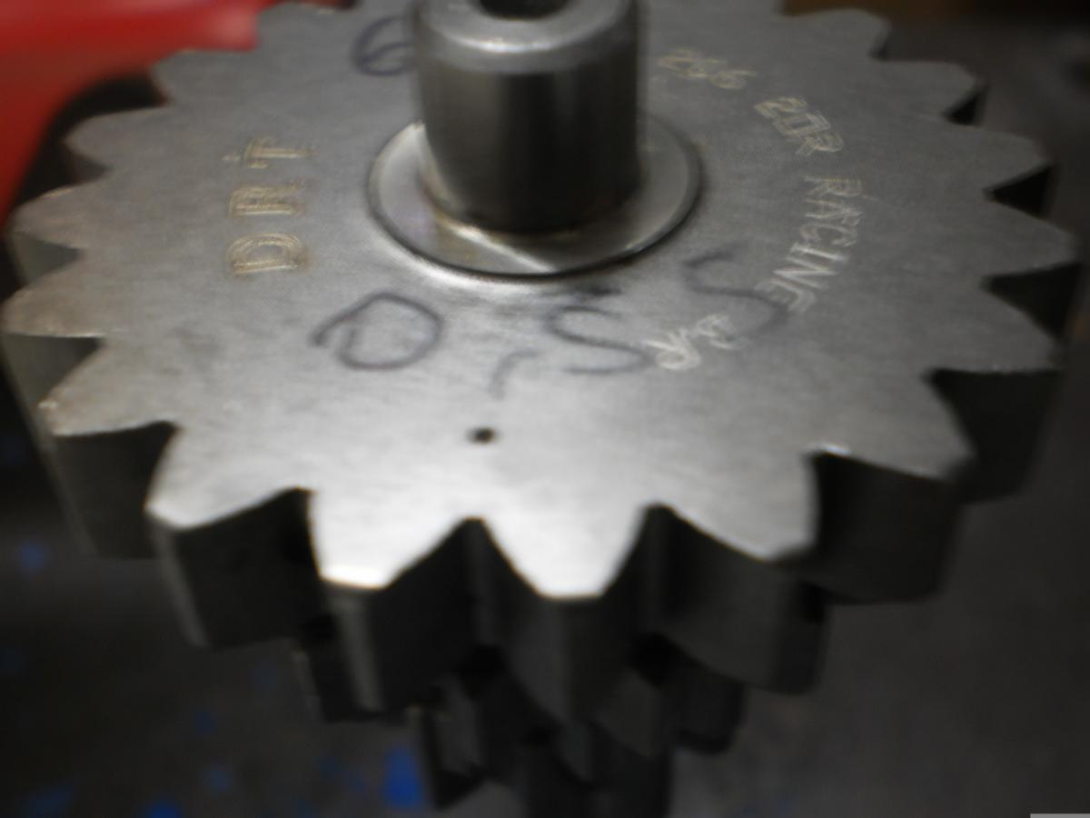

ich hab ja die teile mit den schliffbildern zum heizer geschickt so weit ich das noch weis und der hat dann den kram an die sylvie geschickt .
bitte korektur wenn ich was falsches sage !
is ja auch schön das da ein ergebnis angedacht is aber jetzt halt auf die ganzen teile prüfe und hin und herschickerei dann die erläuterung wie ja da wurde vielleicht kein keil verbaut oder kein loctite benutzt und als nächstes hab ich dann den falsche sitzbank verbaut ,neh mal spass bei seite ...
ich hab ja auch gesagt das es die letzte zeit scheinbar gute teile gab und auch wieder geben wird .
abwohl ich jetzt nicht so den vertrag mit dem 3 buchstabenshop hab aber das is ja ein anderes thema finde ich das obengenannte zuerst lobenswert und dann nur noch lächerlich .
mal egal obs unwissenheit war oder halt einfach die aussage vom denis weitergegeben wurde ,dann halt noch doofer vom denis .
da könnte sich ja mal wer zu äussern was da gelaufen ist !!!
also ich hab letzte woche eine welle nach rockwell prüfverfahren geprüft und es is ein für mich akzeptabel wert dabei rausgekommen und ich werde die welle so verbauen .
es wird ein diamant der 90grad geschliffenen kegel hat ins material gedrückt und die prüfmaschine wirft nen wert aus sieht dann aus wie unten auf dem bild (kleines loch).
wenn da wer interesse hat kann ich das auch gern für euch prüfen für ein kleines entgeld oder ein zwei flaschen leckeres bier und den rückversand .
wäre halt schön gewesen wenn von dem shop ein kleines danke oder so gekommen wäre aber naja bin ja froh wenn ich hier ein paar leuten helfen kann .
bin ja auch immer super froh über dieses forum deshalb mal danke an alle anderen helfer weiter so ...

@ludy: ich hab alle teile, die wir hier eingesammelt haben, nach italien geschickt. daraufhin habe ich diverse emails mit protokollen von denis härterei und allerlei argumente bekommen, aus denen hervorgeht, dass alles in ordnung sei. eine richtig befriedigende antwort zu euren messungen kam bisher nicht, deshalb ist der fall für mich persönlich auch noch nich so weit abgeschlossen, dass ich nen strich drunter machen und mich förmlich bei allen beteiligten bedanken würde. sei dennoch versichert, dass ich dir für deine mithilfe sehr verbunden bin.
wer sagt eigentlich, dass DRT die teile selber produziert und das volle fachwissen bezüglich materialauswahl und wärmebehandlung hat? das ist doch ein fahrrad/moppedladen, oder nicht?
da kann man ihm noch hundert schliffbilder und härteangaben senden wenn er nicht weiß was das bedeutet.
ich sehe das eher so, dass der zu einer großen firma übern hintereingang reingeht und hier die teile fertigen lässt nachdem er eine original musterwelle dagelassen und noch die zähnezahl angegeben hat....ähnlich tino sacki. also nix mit zeichnung und vorgaben bezüglich material, zahnform und härte.
nach meiner meinung gibt sip als händler nur die aussagen von DRT weiter...was sollen sie auch sonst als händler tun? sie haben ja die letzen jahre gut mit DRT zusammengearbeitet und warum sollen sie an seinen angaben zweifeln?
wenn DRT nicht gewillt ist die teile zu tauschen, weil nach seiner meinung alles passt, steht sip zwischen den stühlen und hat die arschkarte gezogen wie die anderen händler auch.
tauschen wird DRT aus finanziellen gründen nicht können und wollen, daher will er sich da rauswinden.
Bearbeitet von gravedigger
Genau so sehe ich das auch. Ich sag' ja, der sollte bei seiner Härterei/Fertiger vorbei gehen und dort mal klären. Eine komplette Charge zurück ziehen wird DRT mutmaßlich nicht können. Wahrscheinlich läuft das aber so wie's halt manchmal läuft, da schlägt bei 'nem Getriebefertiger einer auf mit Papier in der Hand, der Fertiger hat keinen Bock, da in einem Kompaktlehrgang die Welt zu erklären, wirft 'n Blick drauf, rollt die Augen, wenn er da was auf Deutsch sieht, murmelt sich was von "Klugscheißer und Besserwisser" in den Bart, tippt sich an die Nase und kommentiert, er habe "tutto in mio naso" und brauche keinen Zahlendreck und keine Bildchen aus Deutschland um seinen Job zu machen. Der Fertiger hat keinen Bock sich den Schuh anzuziehen zumal da im Vorfeld vielleicht einfach mehr über Zähnradpaarungen als über Material, Härtespezifikationen, und letztendlich anstehende Belastungen geredet wurde; DRT tut's im Zweifelsfall ernsthaft weh, und der Händler (der auch keine Getriebebauer ist) ist hin und her gerissen zwischen "null Problem" vom Hersteller und "alles Scheiße" von den Kunden.

    • @frankrr Bevor man verunglimpft, sollte man m. E. erstmal alle Angaben machen, z.B. welche FuDi verwendet wurden oder eine Portmap mit Auslasshöhe zum Vergleich, ob da was anders ist als bei anderen.  Mit der Stichmass-Methode machst Du zu grosse Fehler! Kauf Dir den SIP Winkelmesser, einen Magneten mit Stahlwinkel für die KuWe-Mutter und eine 0.05er Blattlehre für den Kolbenstop. Das ist die genaueste und vor allem reproduzierbarste Mehode.   Die Steuerzeiten sind bei mir grob wie anfangs angegeben 174/117 mit den entsprechenden Dichtungen (s. Topic).     Im Übrigen schadet suchen nicht, da ist ab S.4 schon alles durchgekaut:
