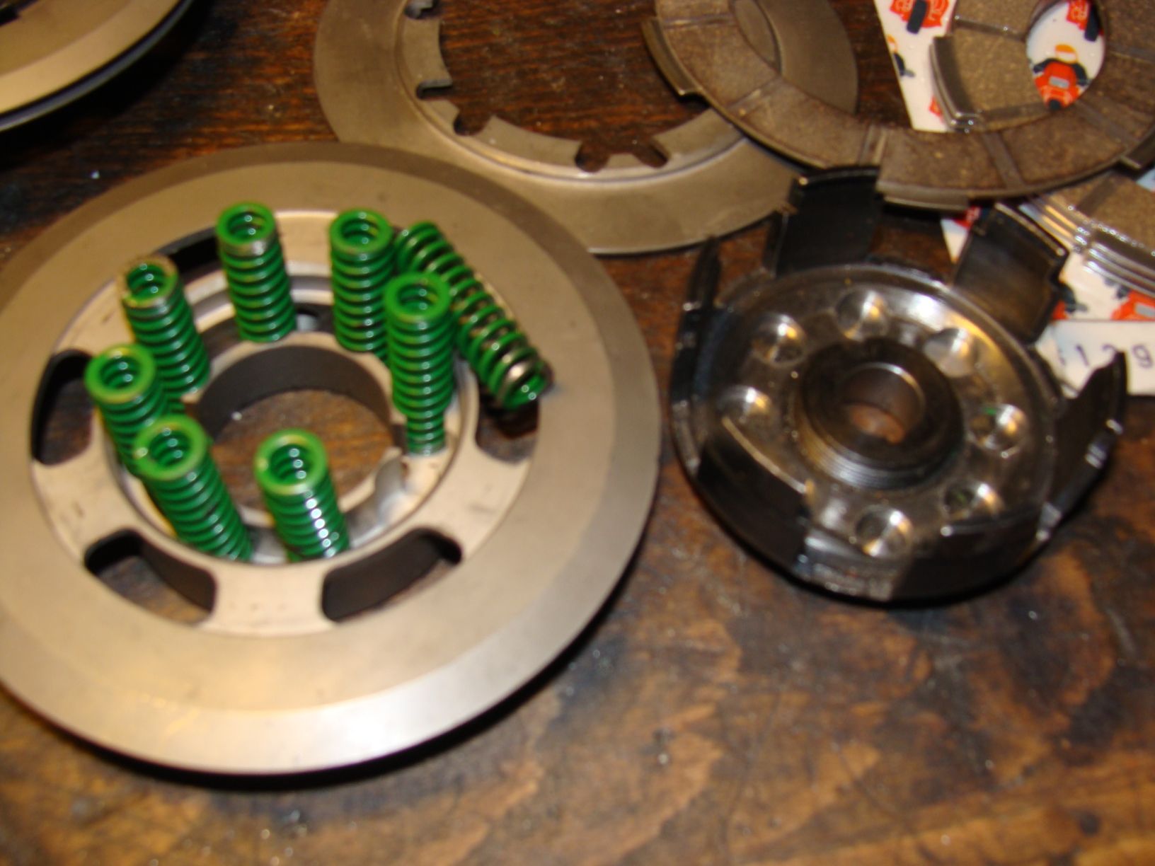

hat jemand schon die Kupplungs Deckscheibe von DRT für 5 Scheiben getestet ?
Getestet kann ich jetzt nicht behaupten, da nur Prüfstandsläufe und 1-2 Runden übern Hof.
Setup: Carbon Beläge 4, Polinizei Zwischenscheiben dick, Worb+Cosa Federn.
Deckel ist ein XL1, lässt sich gut ziehen, dosieren und trennt.
Motor eine "minderleister" Falc mit 26,5 PS.
Verarbeitung ist auch 1. Sahne.
LG Al

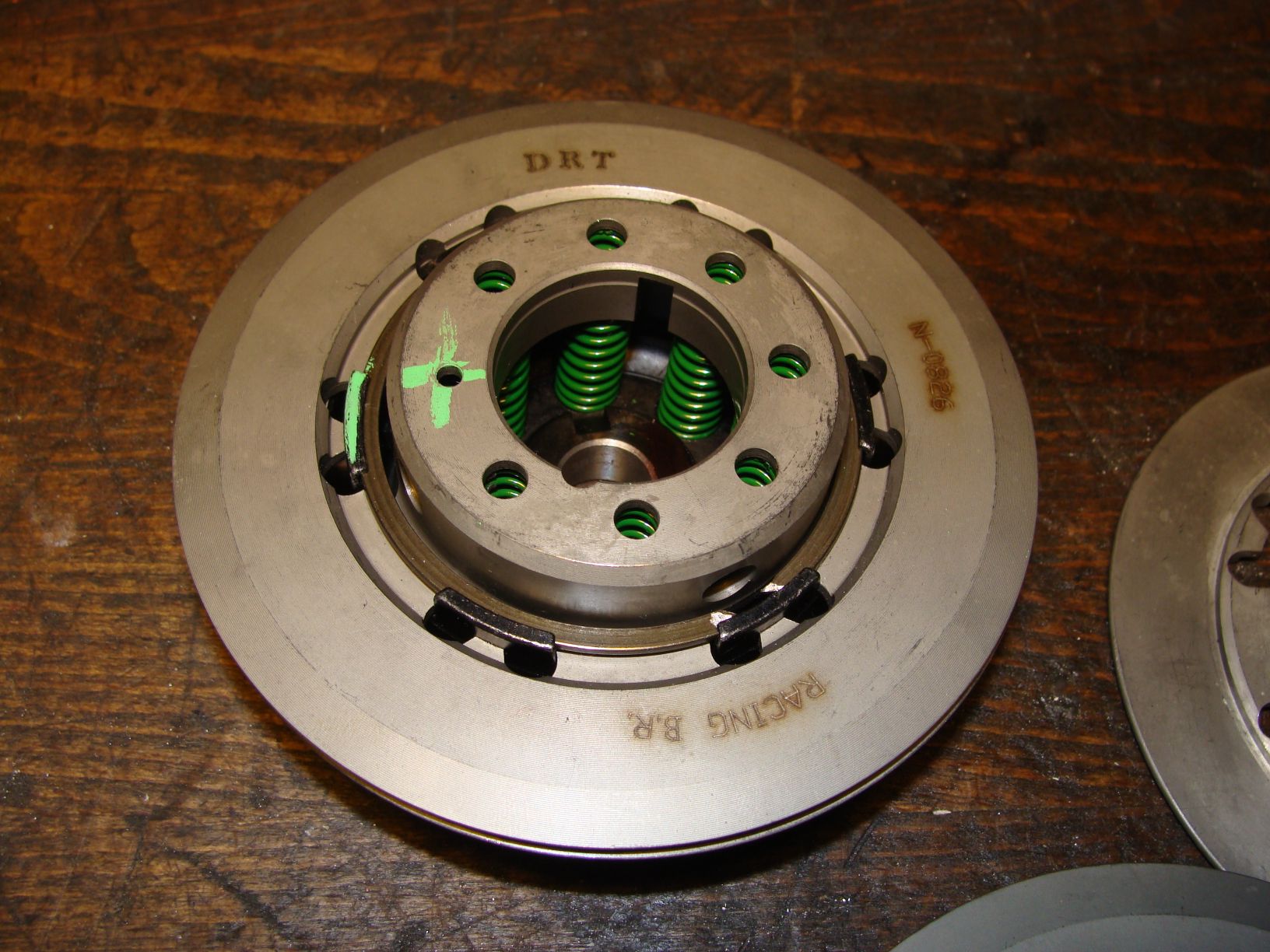

Sodele, jetzt gibts vom Denis (DRT) auch noch den Kulu-Korb aus dem Vollen.
Ist zwar noch der Prototyp, aber so ähnlich wird er ausschauen.
MfG vespetta
Hab nun endlich die DRT Kulu bekommen.
;-):cry::sly:;-)
Ob und wie sie funzt kann ich noch nicht sagen, das geht noch ein paar Tage,
aber es passen 4 dicke PV Scheiben drunter, und es ist noch genug Trennweg.
MfG vespetta
MfG vespetta
Der Dennis hat ja nur von den Körben 7 stk. von den Körbe gemacht die alle schon vergeben sind da er meinte wenn einer abspringt bekomme ich einen
die soll es ja nicht geben oder?
Lg
Keine Ahnung wie viele er gemacht hat.
Zuerst wollte er nicht in Serie gehen, da er den Fertigungspreis nicht genau wusste.
Seit heute ist das ein wenig anders. Es kann also sein, das ne kleine Serie kommt.
Gewicht soll minimal höher sein , als bei der originale Piaggio Kulu . Zum ausbauen wird eine Art Austreiber benötigt ( die kleine 2 Gewinde-Löcher )
Oberflächenbehandelt ( Nitriert ?? ) wird das Teil natürlich auch noch.
Ich werde auf jedenfall nicht abspringen. :-D
MfG vespetta

Hallo - hat jemand von Euch die DRT-Kupplungs-Deckscheibe verbaut?
Bei mir passt das Öl-Leitblech dann nicht mehr. Ist das normal?
Wie habt Ihr das gelöst?

Hm,
das Blech passt mit viel Druck.
Steht dann leicht schräg zum Seegering. Habe bedenken das mir dann der Ring aus der Nut gedrückt wird.
Kann man das Blech auch weglassen?
Diese Frage wird Dir niemand so richtig beantworten könne, da sich hier die Geister scheiden.
Das Blech hält ausreichend Öl in der Kupplung und sorgt dafür, dass deine Beläge nicht verbrennen.
Auf der anderen Seite hat z.B. die Falc Kupplung bauartbedingt auch keins und funktioniert wohl trotzdem in potenten Motoren.
Im Zweifel würde ich schauen, dass du es montierst und vielleicht schafft der Seegerring Klick mich!! von Polinizei doch Abhilfe.
LG AL

Danke für den Tipp mit dem Seegering von Polinizei. Das Problem ist eher außerhalb der Nut und nicht innerhalb.
Der Deckel ist da so schräg gefräst das einfach kein Platz mehr für das Blech ist. Habe da eher bedenken das der Ring aus der Nut gedrückt wird.
Denke das die Gefahr einer abgebrannten Kupplung potenziell geringer ist als eine zerlegte Kupplung in voller Fahrt.
