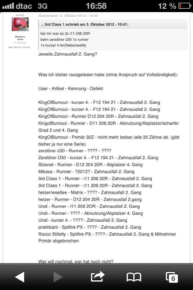

Ich weiss garnicht wer hier auf 5defekte Nebenwellen kommt....
Bei Saban, Matze und mir waren es innerhalb drei Wochen 7 Nebenwellen.
26PS Quattrini von 3rd Class im Standgas (Schrittgeschwindigkeit) mit dabei...
Schaut doch mal die Liste der zerstörten DRT Teile im Posting 12.10.2012 13.36uhr an und dann kann doch gleich noch jemand die Ausfallquote in % bitte korrigieren.
Muss jetzt wieder an Strand und hab selbst keine Zeit.....;)

da auch ich keine genauen verkaufszahlen von sip habe fange ich mal an mit glaskugeldeuten.
insgesamt 14 kaputte?15?
verkaufte runner von sip: 148
kurzer vierter und matrix:? man weiss es nicht. ich nehme mal an 30-50 werden das auch gewesen sein.
sind dann 178- 198 verkaufte nebenwellen.
davon sind 14?15? kaputt.
ergibt eine rate von:
6-8.5%.
sieht irgendwie immer noch nicht so schlimm aus.
ja, das ist glaskugelraten.
aber eher sehr pessimistisch, da ich die dunkelziffer der nebenher verkauften nebenwellen völlig weggelassen habe.
SCK z,b, verauft ja auch nebenwellen.

  Am 1.3.2013 um 10:51 schrieb 3rd Class 1:
Es wahren vor einem halben Jahr schon mehr Wellen kapput als du hier angibst
Deine Glaskugel würde ich in die tone werfen die ist Schrott
das sind die zahlen die kingofburnout oben gepostet hat.
mehr hab ich leider nicht.
in der liste von KOB komme ich auf:
8 nebenwellen von KOB, zetrstörer und 3rdclass1
1x stoxnet
1x mikasa
2x heizer
3x undi
sind 15 defekte
inkl. abplatzer.
sind 6-8.5% ausfall. eher weniger. siehe oben.

Das bringt doch nix. Man muss den Defekten die Zahl der Verkauften gegenüber stellen, sonst wird das nix mit %. Dazu gab's hier die Verkaufszahlen von SIP mit Rücklaufzahlen. Das ist eine brauchbare Zahlengrundlage.
Im Übrigen tue ich mir immer noch schwer einen Nebenwellenschaden ohne Vorschaden im Leerlauf nachzuvollziehen. Da wird die Masse des Hauptwellenrads rotiert, sonst nichts. Vielleicht doch vorher wenigstens mal kurz mit Minderleistung gefahren?
