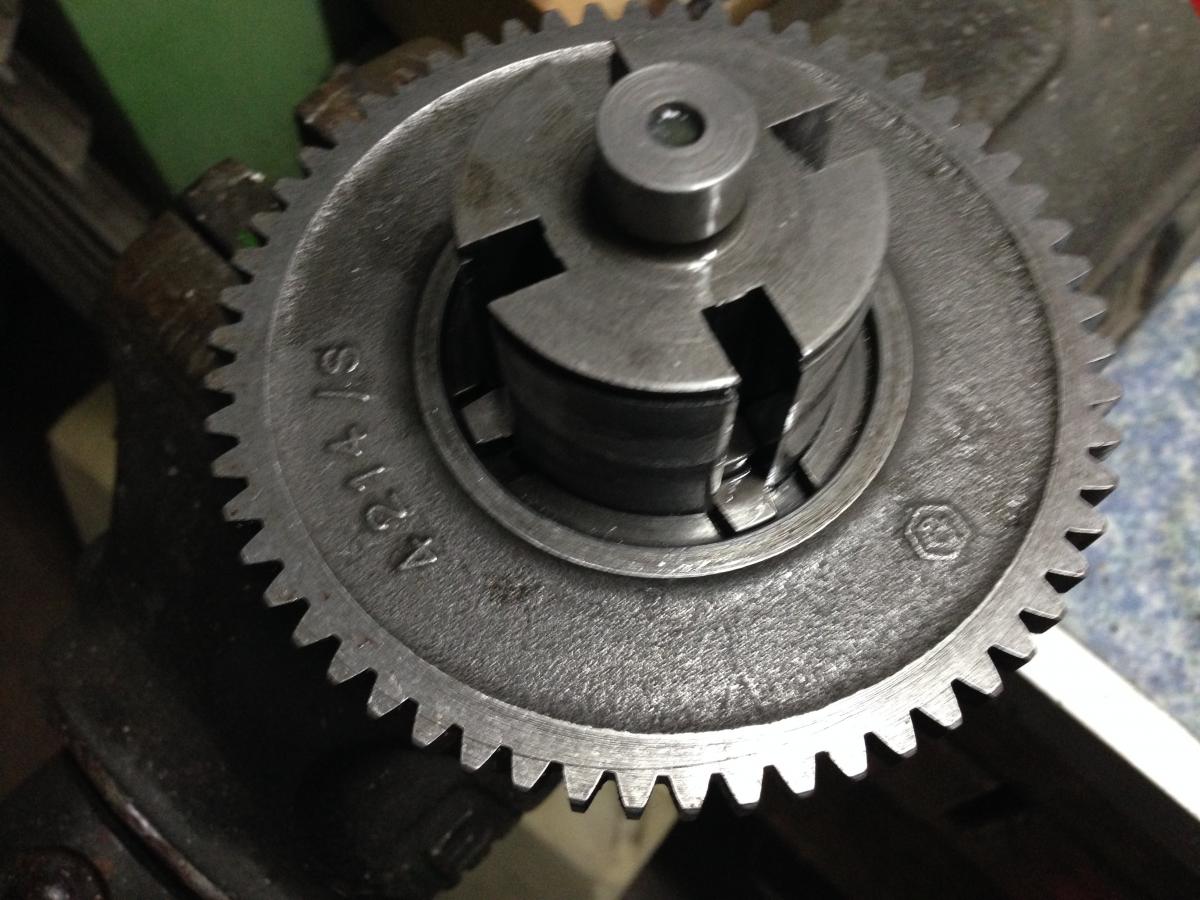

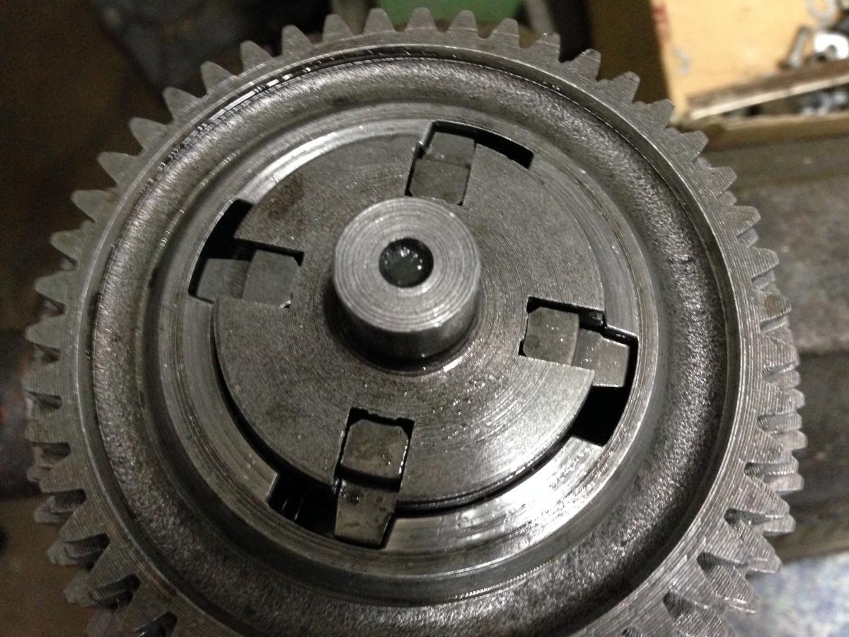

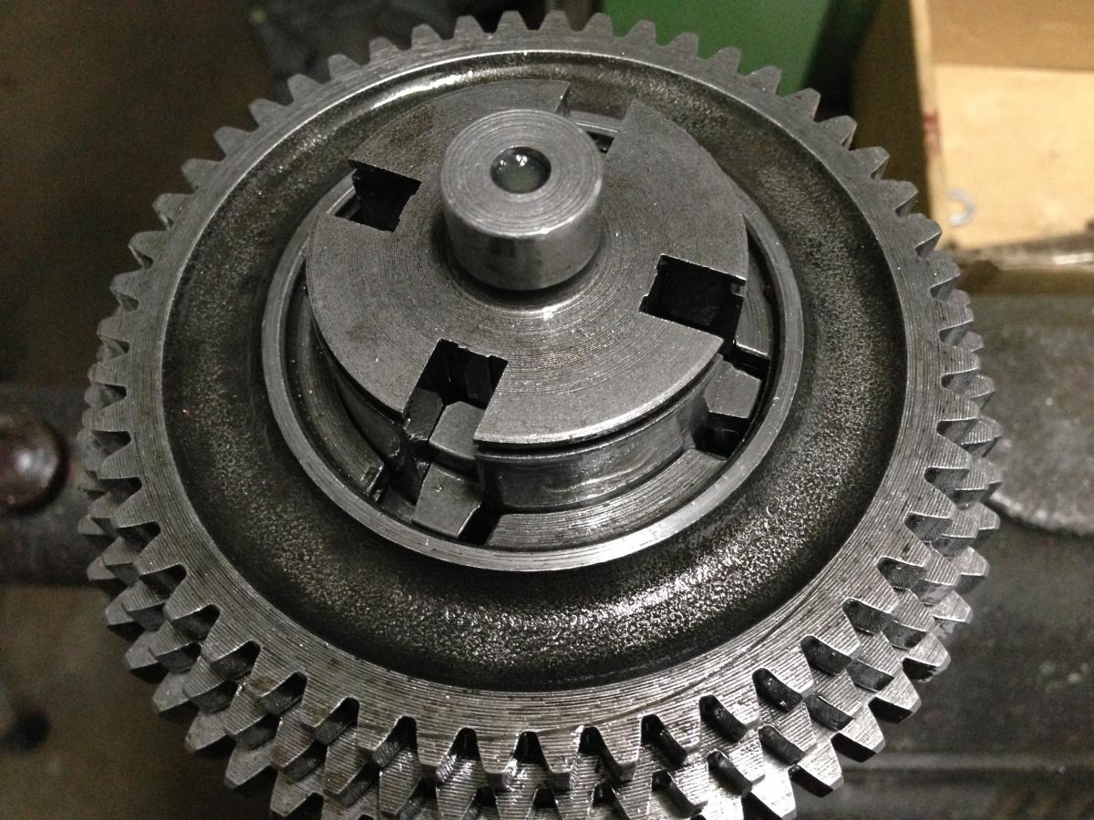

Hab nun heute meine neue Stretta verbaut.
1. & 2. Gang jeweils lang von DRT, 3. & 4. original und Nebenwelle is ne olle Runner.
Mir gefällt besonders die Überlappung im 4. net ;(
So mit Leben oder gibt's Anregungen?
Am Ende der Hauptwelle is nen Schulterring mit 0,93 mm und zum Rad hin der mitgelieferte von DRT mit 0,8 mm plus ne Passscheibe mit 0,25mm.

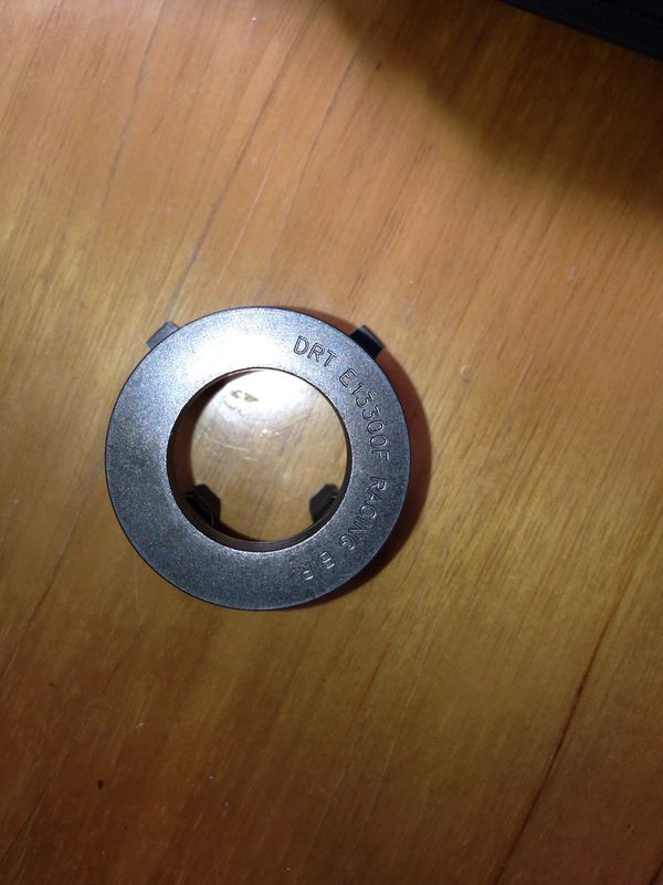

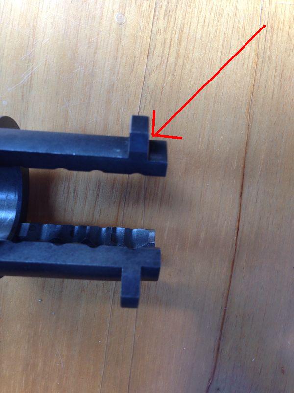

die neuen DRT schaltklauen für PK nach Bj 76 haben nicht mehr die rundung an den nasen ( siehe bild)
diese rundung wurde ja gerne dafür genommen, um zu sehen ob vor oder nach BJ 76
einzig das mass ist aussagekräftig, also 50mm für nach BJ76, 51mm für vor BJ 76.

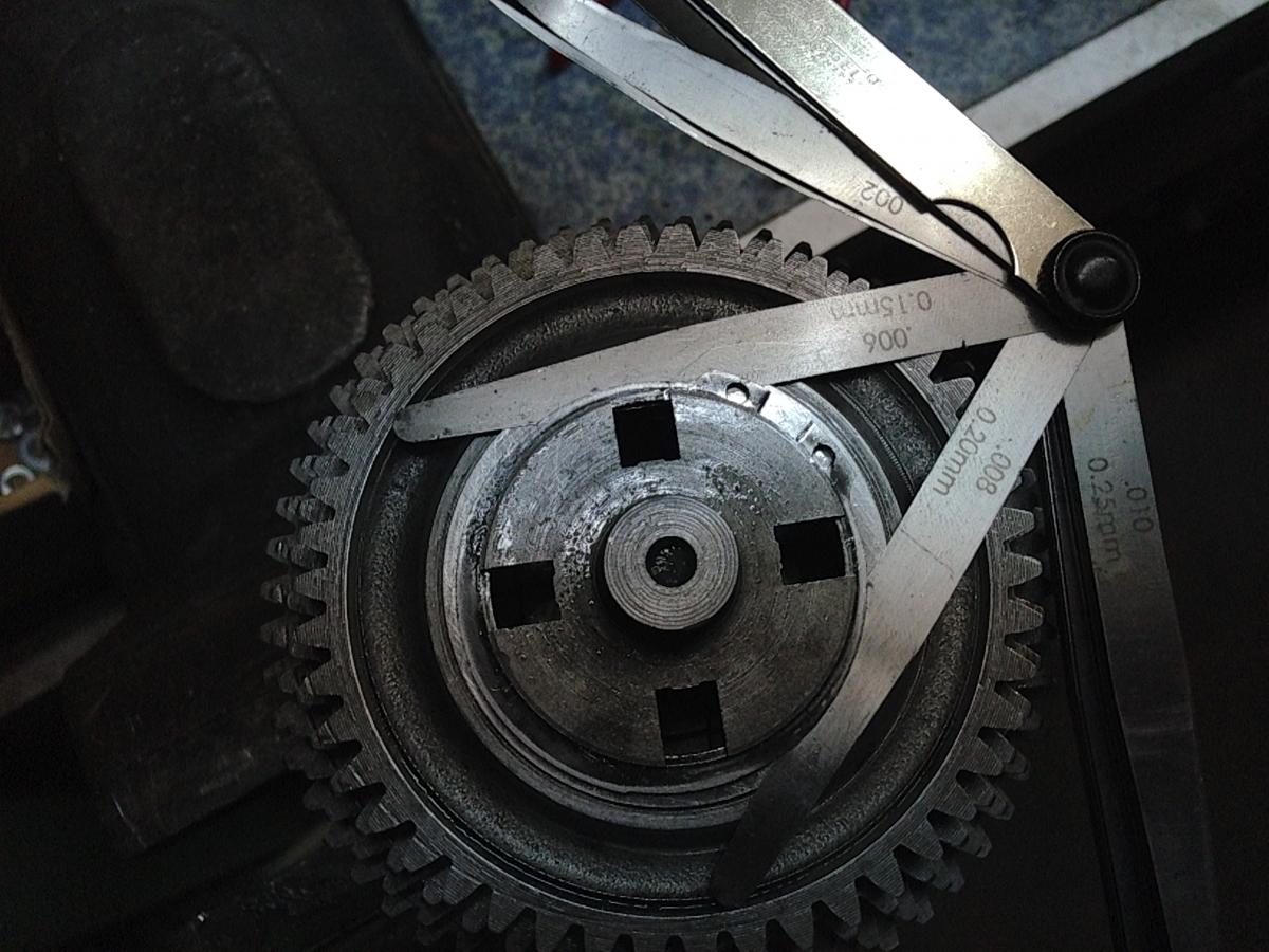

Ist das normal das die Schaltklaue bei einklicken im 1sten  am Sicherungsring anliegt ?
Eine Distanzscheibe/Schulterring passt nicht mehr dazwischen, die Gangräder natürlich auch so nicht mehr zu den Rastpunkten.
Hauptwelle und Gangräder PK.

Danke Udo, habe mich aber vielleicht nicht richtig ausgedrückt.
Zahnräder sind PK 42XX, dass ist schon klar.
Wie ich schon geschrieben habe, passt bei vollständiger Rastung der Klaue "kein" Schulterring dazwischen.
Es ist aber min. ein dünner(0,3-0,5mm) Schulterring nötig damit der Leerlauf überhaupt frei dreht.
Mit Schulterring "kann" die Klaue nicht richtig einklicken, liegt dann an.(Schulterring liegt dann unter Spannung)
