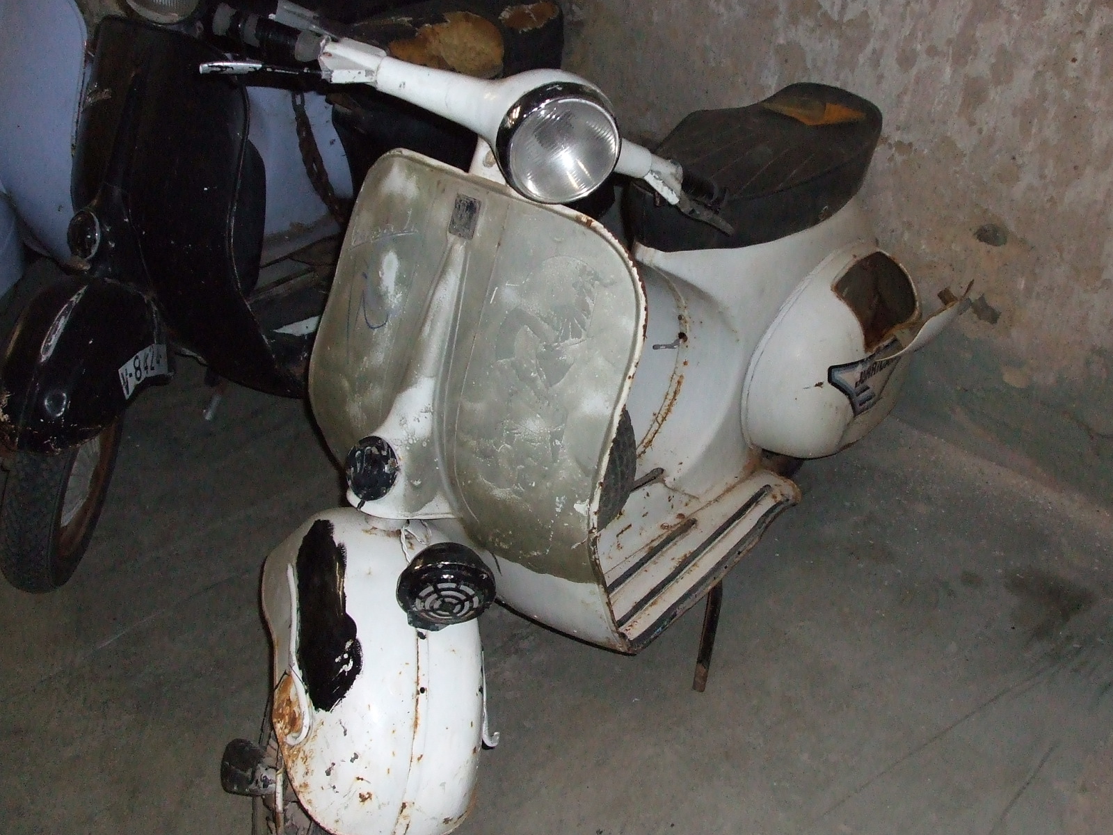

so sah die dame aus, als ich sie bekommen habe.

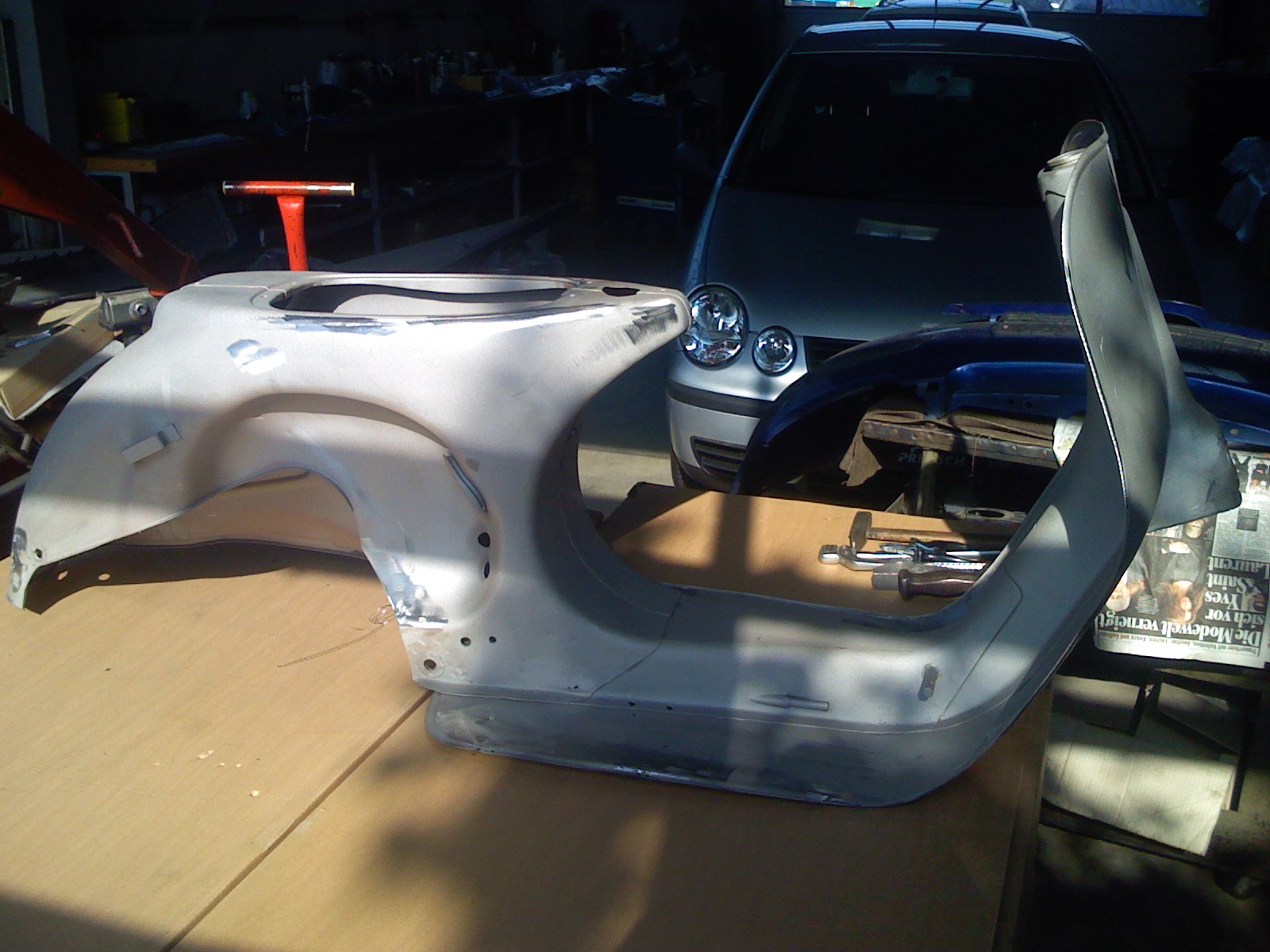

hab im gestrahlten,bearbeiteten zustand nur ein bild und das ist nicht mal besonders gut :wheeeha: , aber man erkennt denke ich die gute arbeit, vor allen dingen, wenn man bedenkt, dass der blechgott nochmal drüber durfte, weil so ein horst mit hubwagen und gitterbox einen V-förmigen knick in die schöne nase gemacht hatte, 5 minuten bevor ich mit pulvern anfangen wollte :-D

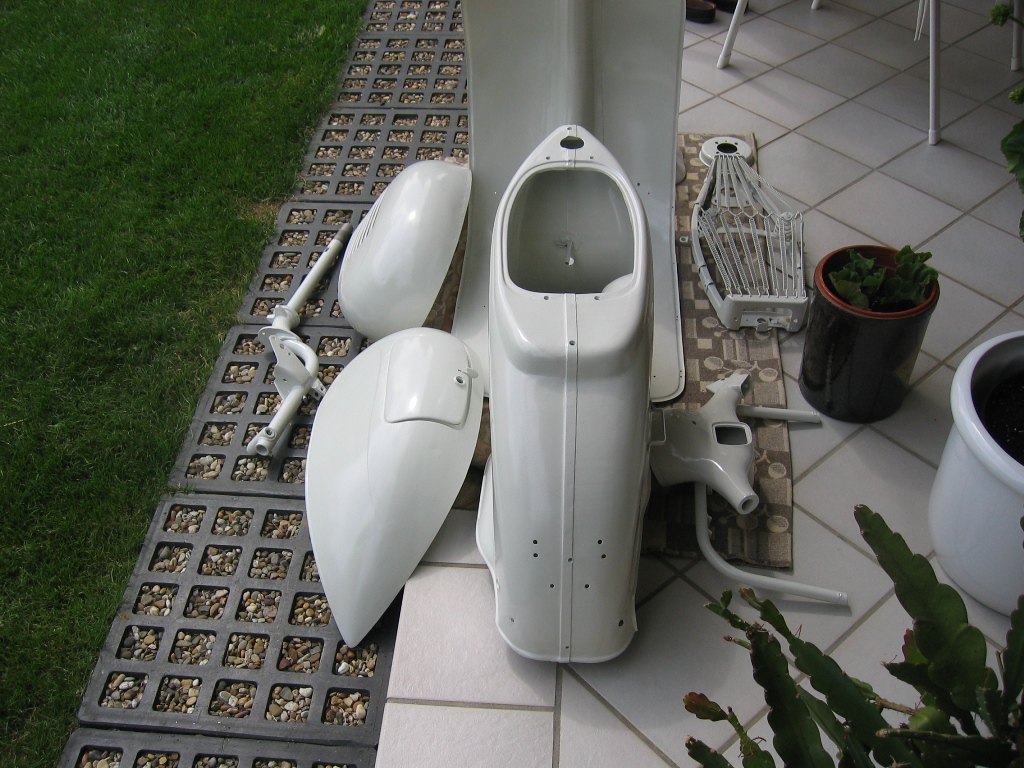

zur "lackierung":
hab mir die teile selbstverständlich gepulvert, da die lacker hier in der gegend extreme preise aufrufen :wheeeha: in cremeweiß (ja, darüber lässt sich streiten)
ist ganz gut geworden wie ich finde. sicher nicht ganz so perfekt wie ein nasslack, dafür aber wesentlich unempfindlicher. die oberfläche ist glatt und hat
nur minimalste orangenhaut. jetzt kommt noch ein korrosionsschutz rein und der rahmen ist für die nächsten 150 jahre rostsicher :wheeeha: aber seht selbst....

danke danke,
blechbatscher hat 40 euronen und nen kasten bier bekommen, ging über vitamin b.
das pulvern hat mich nur das material gekostet - hab ich selbst gemacht.

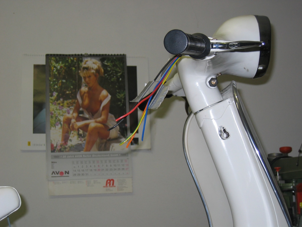

so mal wieder was neues an dieser stelle:
zeitplan: dieses WE krieg ich den kabelbaum (mit schrumpfschlauch und gedöns) und die gabel komplett fertig und eingezogen,
dann bin ich eigtl. soweit, dass "nur" noch die züge und der motor (vielen dank an philip!!!)rein müssen.
sitzbank zum sattler bringen bzw. erstmal einen guten zum top-preis finden.
so alles in allem schätze ich mitte august als fertigstellungs-/jungfernfahrtstermin!
aber seht selbst:

vom gestrigen tag gibt es zu berichten:
- verchromtes premspedal ist runtergefallen --> gebrochen .... was eine scheisse! :wheeeha:
- verkabelung zu 95% fertiggestellt (der schalter muss noch belegt werden - und ich HASSE ELEKTRIK :-D )
- tank von ner px-alt zusammengeflext, der passt nun (übergangslösung)
- motor auf 8" gebracht :wheeeha:
der motor ist bis auf gehäuse und getriebe komplett neu! jede blöde schraube :wheeeha::-D
VIELEN VIELEN DANK an philipp, ohne den der motor nie im leben noch in diesen sommer fertig geworden wäre.
würde wagen zu behaupten, dass es ein schönes teil geworden ist und hoffentlich genug schub für
ne gemütliche tour liefert :wheeeha:

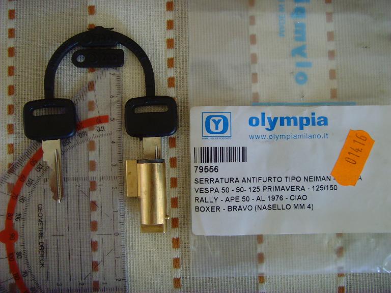

ich hatte aus Spanien ein paar Teile bestellt. Dabei auch dieses Lenkradschloss für ne MV 125. Ich dachte es passt evtl bei der MV 150 Sprint. Dann hat sich raus gestellt, dass das Originalschloss noch geht :-D
Vielleicht passt das ja bei Dir? Brauchst Du noch ein Schloss?

Kleine Frage bezüglich Pulverbeschichtung , hab schon ein paar beschichtete Rahmen gesehen und da gabs meistens das Problem , dass sich beim einbrennen die Schmotze rausgedrückt hat ausm Bereich Trittblech / Holm Überlappung . War nicht wirklich drastisch aber man sah an manchen Stellen braun / schwarze "Blasen" . Wie haste das gelöst ?
Und machste vorher ne Schicht "Grundier"-Pulver drauf ?? Hab mal mit meinem Pulver-Heini geschnackt und die mit nem Zink-Pulver was vorher eingebrannt wird .
gruß christoph :-D
Salve,
nee nee, grundiert habe ich nichts.
der pulverlack ist so dick und widerstandsfähig genug.
Den schmodder, der rausgedrückt wird ist glaube ich nicht
zu vermeiden:-( mal mehr, mal weniger. Evtl bringts was den
rahmen vorher mal so durch den Ofen fahren zu lassen.
bin da kein experte(hab das neben dem studium gemacht zwecks
Zusatzkohle:) ), dazu muss ich deshalb immer den chefe fragen:-D
