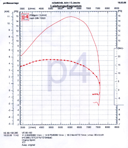

177er Polini, unbearbeitet, 24er SI-Vergaser, Sito Originalnachbau (kein Sito+), als diese Messung gemacht wurde, hatte der Motor so ca. 14.000 km runter hne das irgendwas dran gemacht wurde
Nur aus Interesse: Überströmer bzw. Vergaserwanne/-einlass angepasst? Standardwelle? Welcher Zylinderkopf? Ist das Ding vollgasfest? Danke!

Polini Kopf, so wie aus der Packung. Vergaser / Wanne / Gehäuse natürlich ordentlich angepaßt und Drehschiebereinlaß auch ein wenig vergrößert. Kurbelwelle weiß ich nicht mehr, ist Jahre her, daß ich den Motor gebaut habe und seitdem war ich da nicht mehr dran.
Ich würde mal sagen, der Motor ist standhafter / haltbare, als alle 177er Polini mit Resonanzauspuff (alleine schon vom Drehzahlniveau). Hat diverse lange Strecken hinten sich (z.B. mal zum Ostertreffen, einfache Strecke waren das ca. 400 km), absolut problemlos auch bei Dauergeschwindigkeit über 100 km/h
Wenn ich das richtig sehe ist das auf dem Diagramm Motorleistung oder?
Der andere hatte ja 14,7 PS Hinterrad!

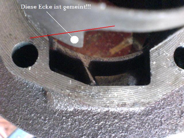

Sorry für die dumme Frage, aber was genau ist mit "Pollini-Ecken" gemeint?

Also wenn man alles richtig schön strömungsgünstig bearbeiten will, sollte man doch ganz aufmachen!
Ich habe da noch nie Probleme mit gehabt, also werde ich auch beim nächsten Zylinder wieder alles auf machen!
Hier ein Bild von der ECKE!
